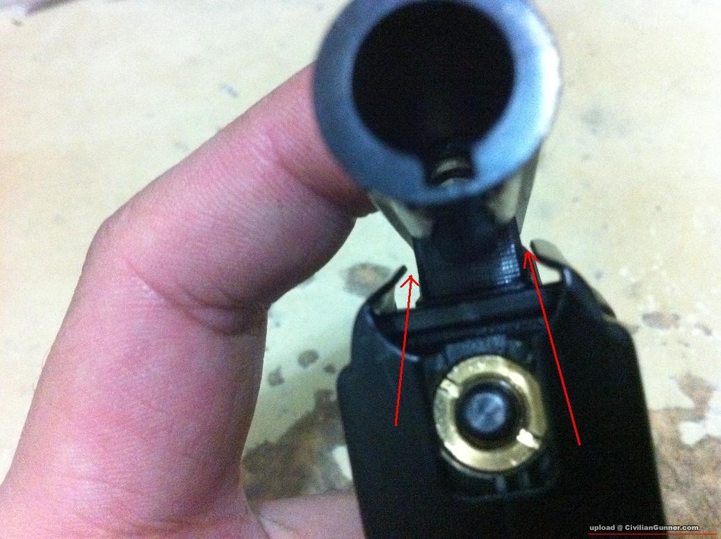

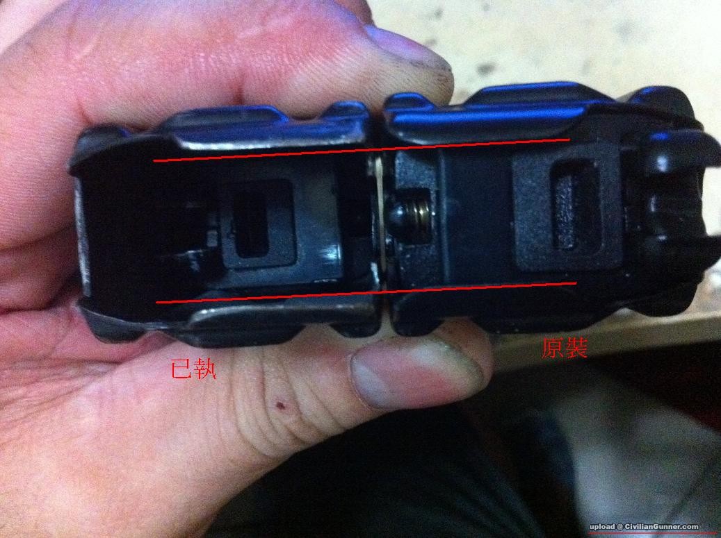

首先,隻匣夠晒靚仔,但靚過龍刮飛機就唔係幾好啦...........所以兩邊都銼1mm
未執就咁睇係唔刮,但裝上槍彈匣/bolt虛位加上震動就會切到飛機
所以執咗之後可以避免刮到

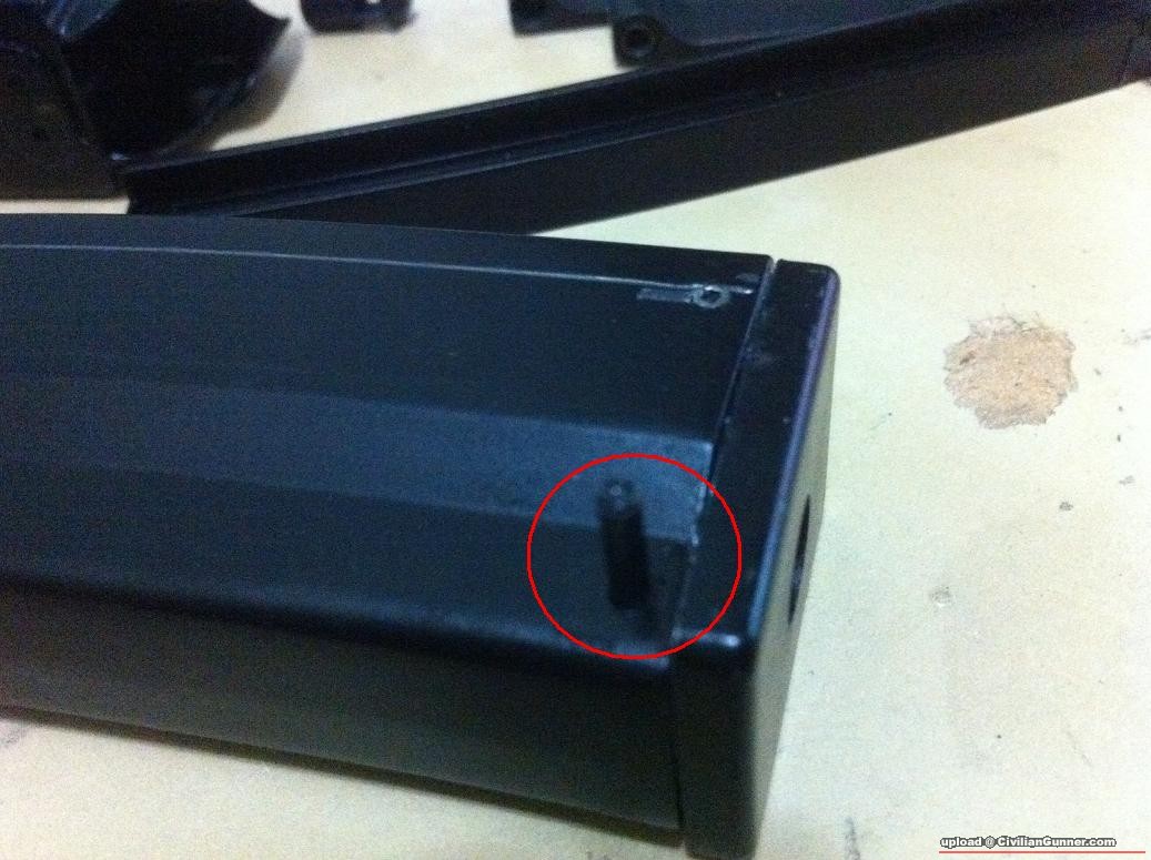

VFC有樣奇怪,我同一批五隻匣買返嚟有一隻呢條pin係上螺絲.........不過算啦重點唔係呢度.......

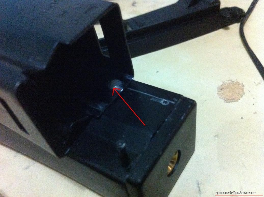

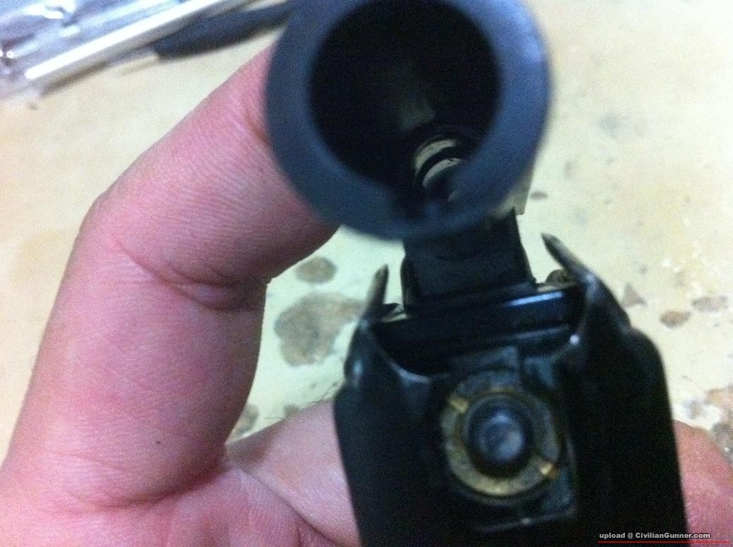

為咗以後方便維修銼平埋外殼�堶悼Y起,隻內胆條線就係佢刮出嚟

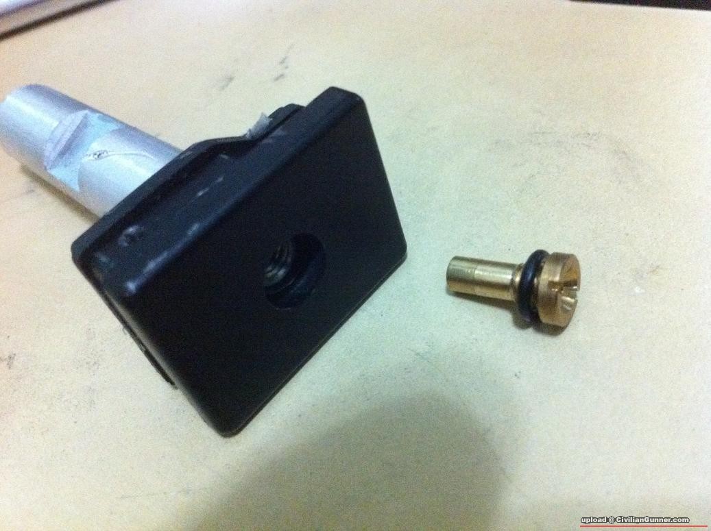

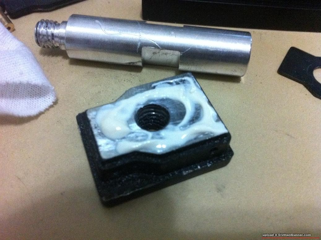

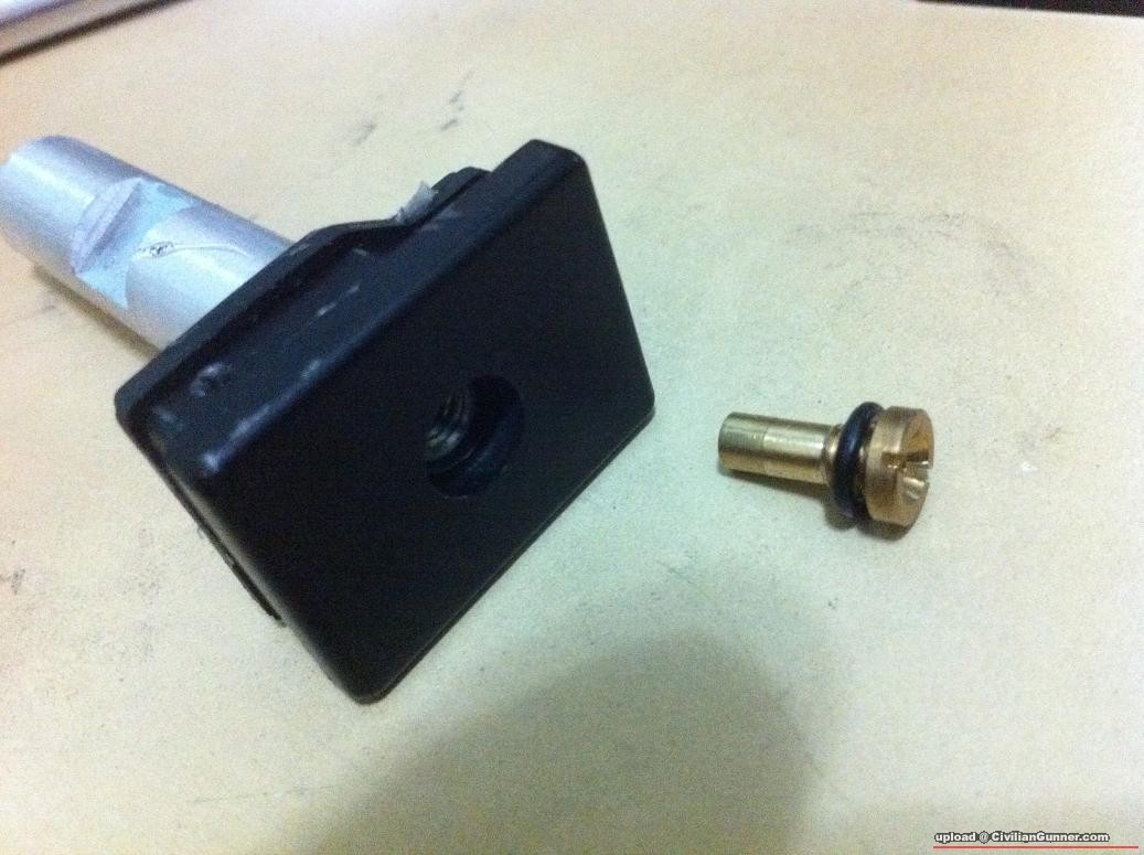

打走內胆兩條pin拆底座,先拆入氣咀然後鬆上面條鋁通

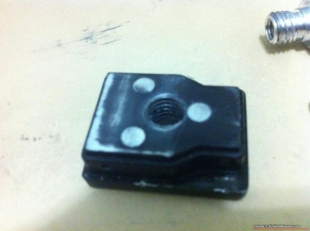

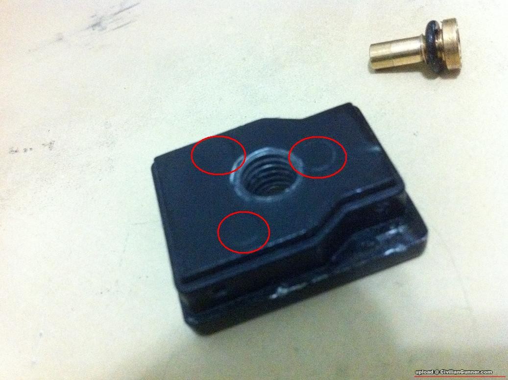

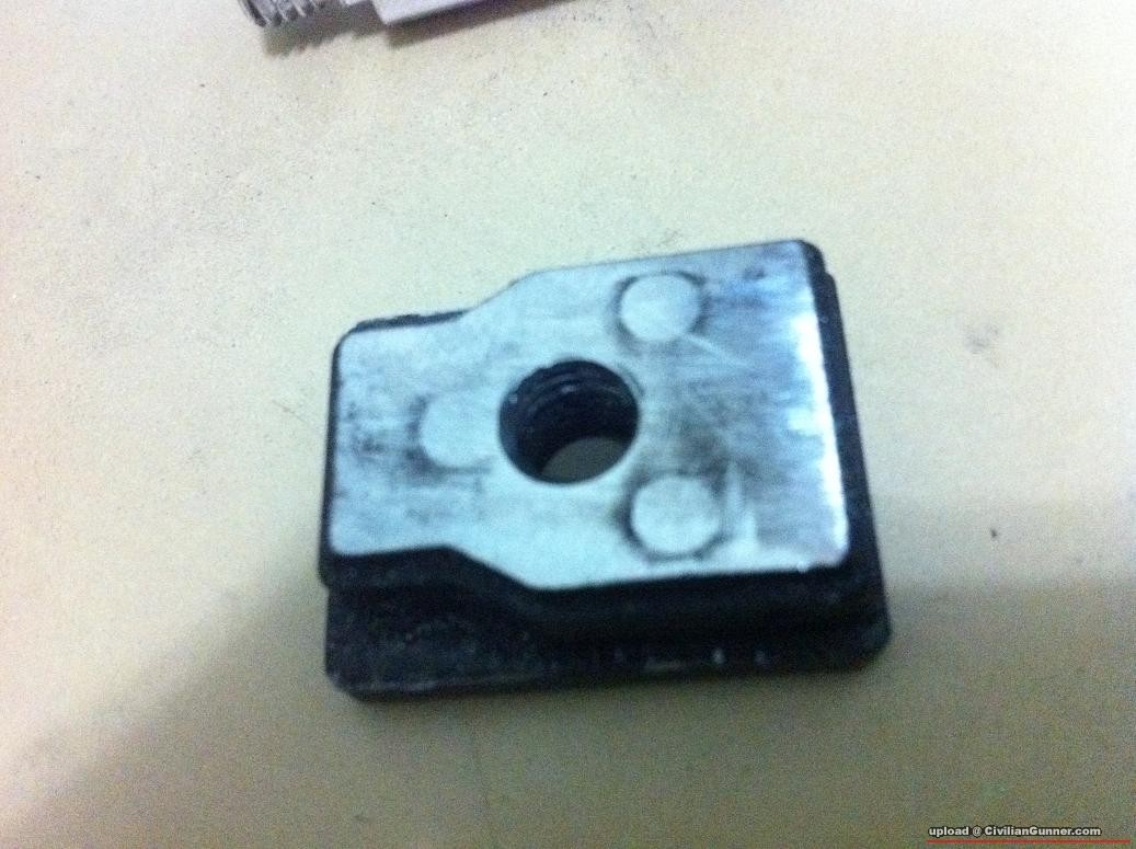

之後拆走塊膠會見到底座有三點.......
唔使問,一定要磨

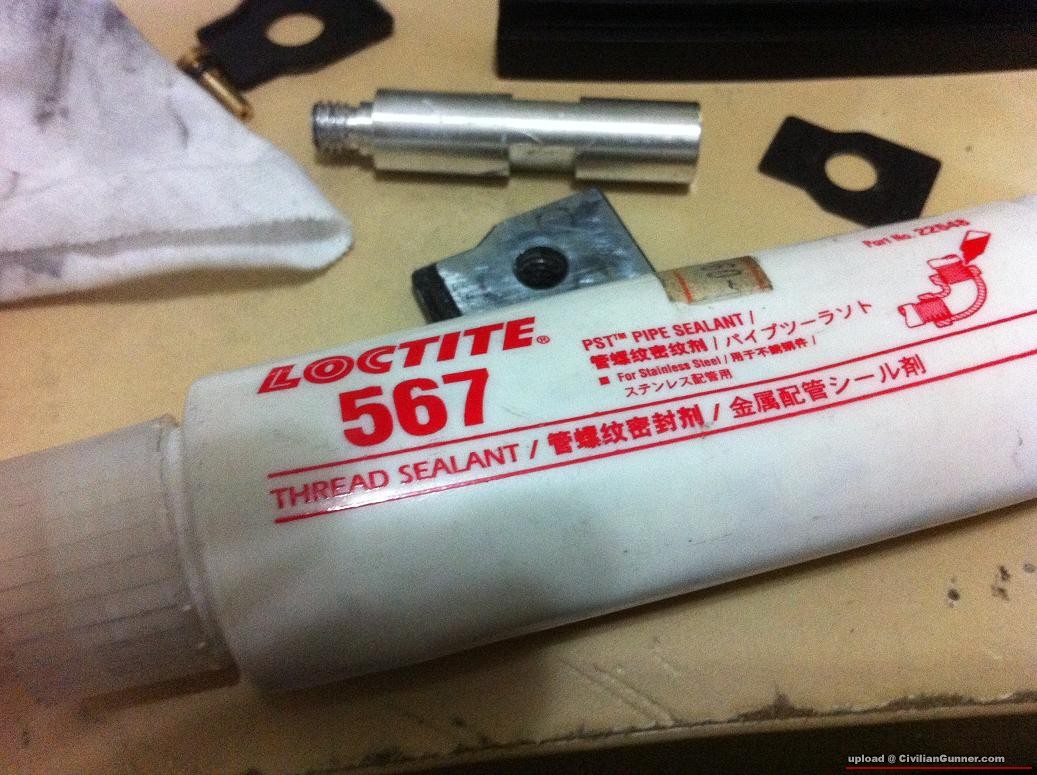

兩隻都好用,是但啦

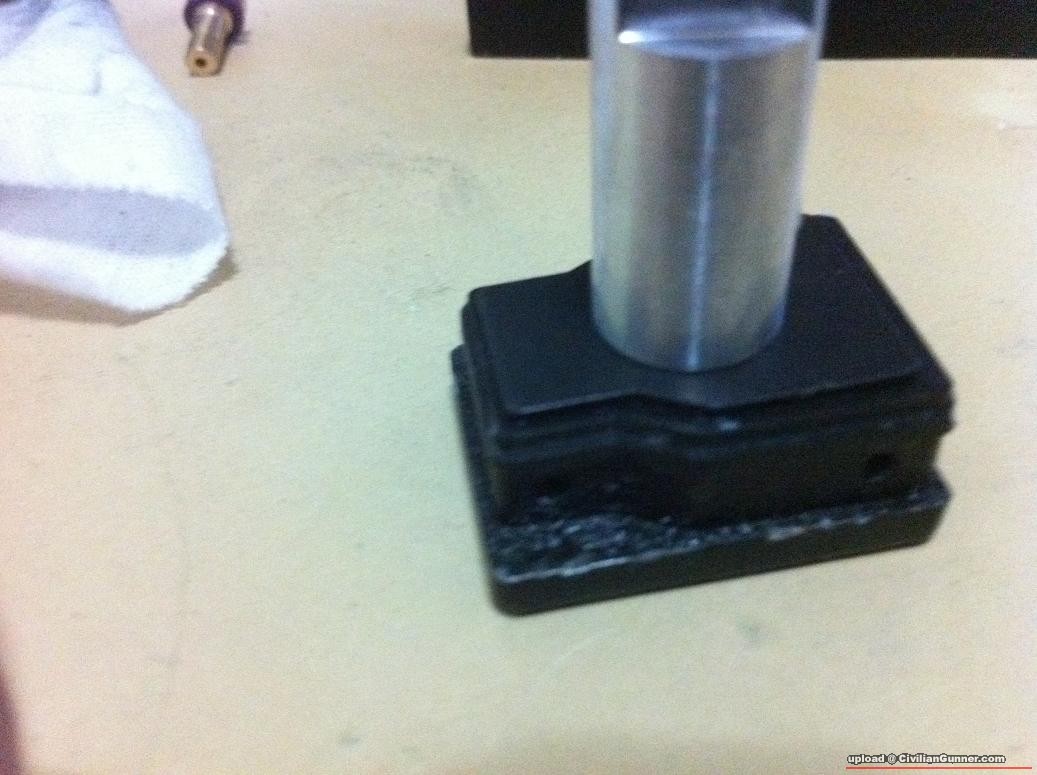

搽平面

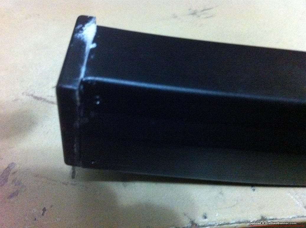

裝返佢

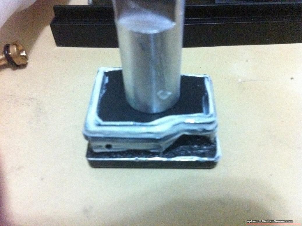

鋁通一定要上得夠緊,唔係一樣會漏,然後再响外面搽一圈就可以裝
整好之後最重要係一定要有氣响�堶�,一冇氣再差就好易漏氣,切記........

我上面呢兩隻膠一裝好都可以即刻入氣.........
買左Permatex 灰膠, 衣只okay嗎?
TKS!

師兄 ! 想問下呢兩支野 , 係咪膠水黎 ? 普通水喉舖有得買 ?
等幾耐先可以上槍 ? 唔該晒 !

等我扮下專家先.....
個d應該叫 "爭口膠" or "密封膠", 最好買d中性不含酸性同埋留意可用溫度, 我支Permatex灰膠係 -54 -260度, 另外入d氣應該係想d膠迫實入d逄位,應該係未乾就上, 不過好似有排先會乾透 (有d係24小時),如果密封下可能仲耐, 我未試過整, 整左有機會再分亨下。
Ref:http://www.permatex.com/products/automotive/automotive_gasketing/gasket_makers/auto_Permatex_Ultra_Grey_Rigid_High-Torque_RTV_Silicone_Gasket_Maker.htm
有錯請指証!
[ 本帖最後由 kwokmail 於 27-8-2011 14:20 編輯 ]
小弟非常贊同F22兄關於MP5彈匣中仿含彈位須兩邊磨去1mm之見解
因小弟也有留意到此部位咬飛機入氣口而早己修理(兩邊各磨去1mm)
而且小弟喜歡在家玩DryFire
所以連Follower也磨去一部份使不會與飛機推彈咀干涉

為VFZ彈匣補漏的方法與F22兄的大致相同
唯一不同處是用汽車灰色爭口膠
先把有關接觸零件清潔去油
再上汽車灰色爭口膠
重新組裝及靜待24小時後入氣
試水無漏即大功告成
汽車灰色爭口膠很容易使用(控制)
有多餘漏出或不小心沾到其他地方
只要在10分鐘內用紙巾擦去即可
但缺點是必須等待1天待爭口膠全乾
小弟的VFZ,YYE, Bxmber漏氣彈匣都是用汽車灰色爭口膠救活的
供您們參考

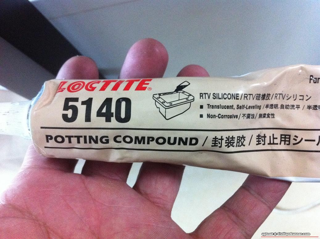

其實大家所用既大致上都係 silicon base 既 RTV (room temperature vulcanization). Loctite 5140, permatex, 玻璃膠都係.
[ 本帖最後由 kei_2000s 於 27-8-2011 17:36 編輯 ]
唔好用玻璃膠,我之前試過乾左後入氣試冇問題
不過最後起粒jam嘩佬!小心小心
