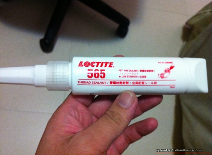

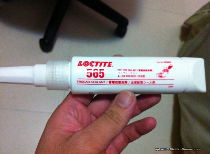

唔知是不是本人不好彩,隻匣一買回來,再打已經出現漏氣情況,抱住買野都要錢的心態,決定一試!!
(67.65 KB)
12-8-2011 17:58
LOCTITE 565: 一件嘗試救匣的重要工具,價值$130
(33.92 KB)
12-8-2011 17:58

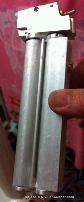

連接位置要落膠(見整開,全隻匣整晒佢罷) : 簡單點所有用人手扭開的位都要落!!
由早上9時半左右CHARGE氣,到下午5時45分左右,暫未發現漏氣情況,會再觀察

我想問支565 係咩色GA??

回覆 3# 的帖子
白色
