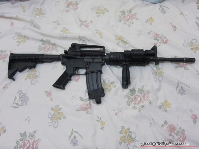

如果你好似樓上師兄咁上ris/類似o既ras就唔洗拆其他野...
但如果要其他骨就9成都要拆野...
舊樣(上左井井ris)唔洗拆野
現況(pro&t 10" noveske骨)要拆左三角西同gas tube先(三角西用唔番)

聽聞,係聽聞咋我唔太肯定
搵到岩裝落PTW既骨就裝得落WE M4,因為兩者都係真數

相問卡住栗米筒舊圓形環叫咩名?
師兄支10”骨就係小弟嘅目標!
係咪拆剩條外管?
