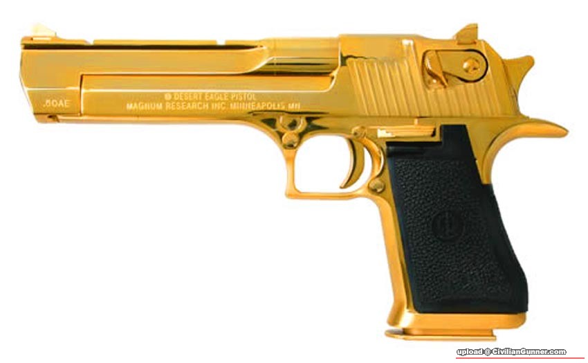

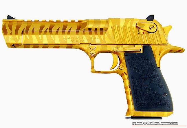

原本的目標乃黄金老虎紋(見圖4),但後來不成功,故重新洗油,上全金色便作罷....。

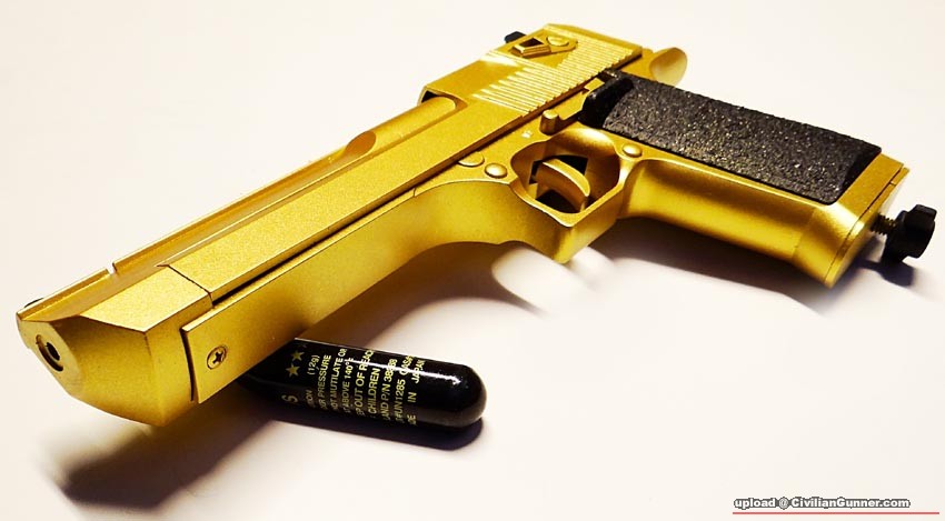

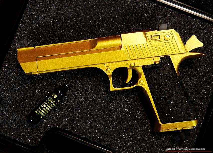

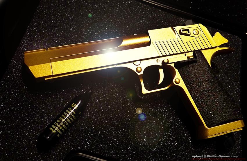

完成效果真的很像在鋁合金上的磨沙鍍金,光澤不錯,兼有一些磨沙夥粒感;此仿鍍金噴油亦是軍醫目前所用過最像鍍金的自動噴油....

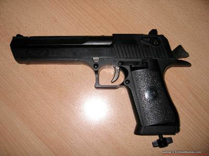

			廿幾年前美國老牌daisy C02 desert eagle 4.5MM STEEL BB AIR GUN DAISY POWERLINE 400...

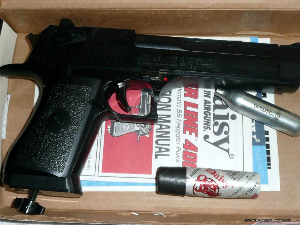

			用料及造工實在太過硬膠

				4-6-2014 04:04
			原來的目標,但不成功
