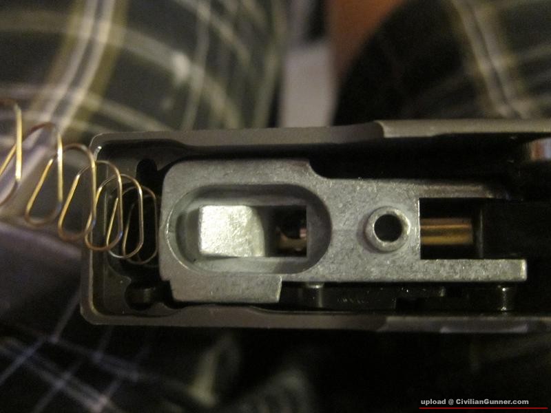

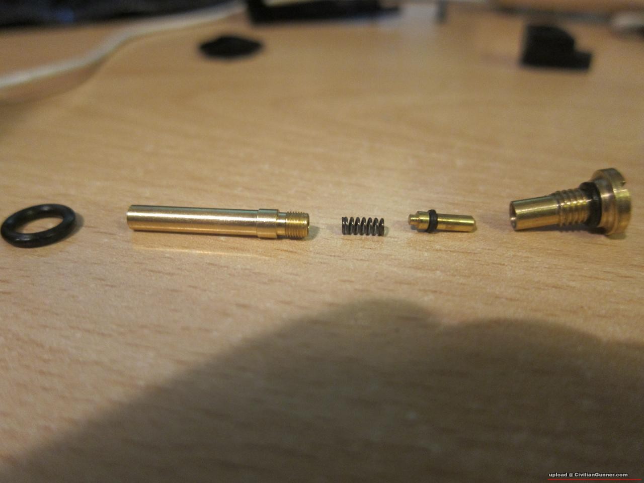

小弟的prowin夾一入氣就直接從出氣口嘖出,已拆開入氣咀發現不到有什麼問題但又不懂得如何整隻夾分解,請師兄們解說.

師兄,你意思係入氣咀噴氣,定係出氣膠噴氣?
如果係出氣膠噴氣,有機會係隻valve打左入去,冇彈番起,令到valve長開。
Prowin匣隻valve本身唔識自動彈起,係靠匣入氣的氣壓頂起,這種唔知係唔係叫單向valve(小弟不才)
所以平日唔好打到最後,要留少少,差氣再打,唔打就留少少氣係匣入面,唔係隻valve會較易壞。

一入氣就立即從出氣咀嘖氣, 攪到入唔到, 唔知有冇方法解求呢?

剛睇到圖二,睇黎師兄隻valve已打左入去,請用鉗輕輕力把valve向firing pin方向拉番起就會冇事。

THANKS 師兄, 攪掂喇, 不過又有等二個問題出現了, 就係個入氣咀嘖返d氣出黎...............

之前已有師兄教過,出去新填地街自行配1mm x 1mm o-ring,直接插入氣咀。小弟都用這個方式,十分有效,詳情請"爬文"
