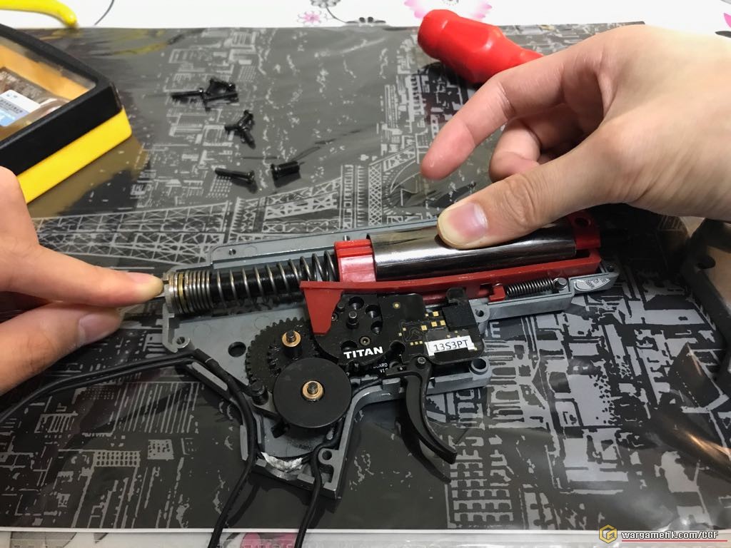

摩打我要用好大力格硬壓入去先關得埋個底蓋, 佢唯一行到果次就係變左5連, 天梯卡係後面然後掃左果次 (G&P M170)
怕左佢而家轉返原裝摩打, 可以自己轉, 但插入去就震3下唔郁
總之跟WHAT TO DO 熄左佢CYCLE DETECTION試試先

岩岩再試, RESET DTC熄CYCLE DETECTION
插摩打插電, 扣雞
FEEL到入面有野郁左一小下, 有好細聲[卡]一聲
TITAN無鬧我, (望入去有紅燈, 應該係運作緊)
插返電腦DTC無野著燈
開返CYCLE DETECTION TITAN就鬧我3下了
當我打開波箱既時候, 拉橋頂住左天梯
頂齒D齒亦係停係頭兩齒接觸天梯果度
又好似唔關事, 波箱另一邊個殼有條坑固定拉橋個位
但頂齒/天梯又似係比野頂住
激死
TITAN感應頂齒果度無反應
已經清左頂齒油, 輕輕抹左幾下個SENSOR
WHAT TO DO叫我熄CYCLE DETECTION
但始終唔知道熄左CYCLE DETECTION後仲有咩導致行唔到
[ 本帖最後由 ner 於 2-10-2017 14:29 編輯 ]

冇睇錯的話, 圖二中所示, 電線前方底面走錯位, 所以經麽打一段至會彈起 ~
原帖由 theloggoo 於 4-10-2017 19:24 發表
真係唔講唔知
而家已經拆左出黎, 下次裝果陣會留意!
