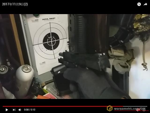

尋日換咗條 140% hammer 彈弓, 好失望地冇改善. 開始懷疑唔係出氣哇佬既相關問題. 剛剛做咗個實驗, 彈匣入一粒彈, 打出嚟用測速機度蕉數, 同埋睇下佢跟著 lock 唔 lock 到 slide, 用手感覺下後座力有幾大. 如是者重複做大約十次. 結果係彈速非常穩定, 蕉數可以保持係 1J ~ 1.07J 之間. 即係出氣係好穩定 !  但就唔係下下都 lock 到 slide. 就算 lock 到, 都感覺到有幾嘢係特別大力, 有D 就僅僅到位. 咁睇好大機會係飛機密氣問題. 但飛機問題位有三個可能 : (1) 啪頭, (2) 飛機同彈匣出氣口既接口, (3) 飛鏢.  點樣可以試到邊度有問題呢 ? 下面既組合已經試過, 都係有相同問題 :
- CP飛機 + 馬記飛鏢 + CP飛機座 +啪頭
- 馬記飛機 + 馬記飛鏢 + CP飛機座 +啪頭
- 全馬記

原帖由 MG-42 於 11-11-2017 12:30 發表
其實你不如好似Dave咁upload上youtube...
片係呢度, 彈匣係冇彈 : https://www.youtube.com/watch?v=ABboRLT_GBk

咁樣係咪正常: 個撞針會跟著個 hammer 縮一段先至會被 lock 著 , : https://www.youtube.com/watch?v=Ei7dVQ_iu_w
