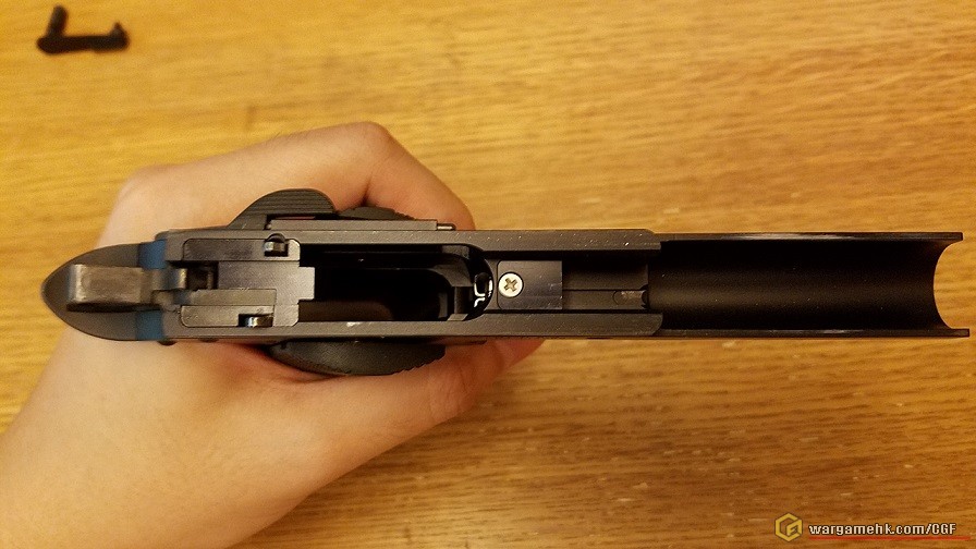

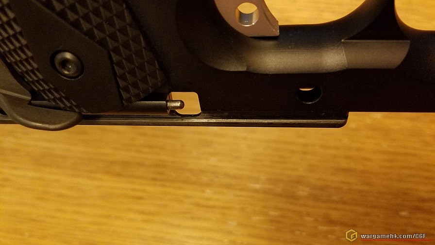

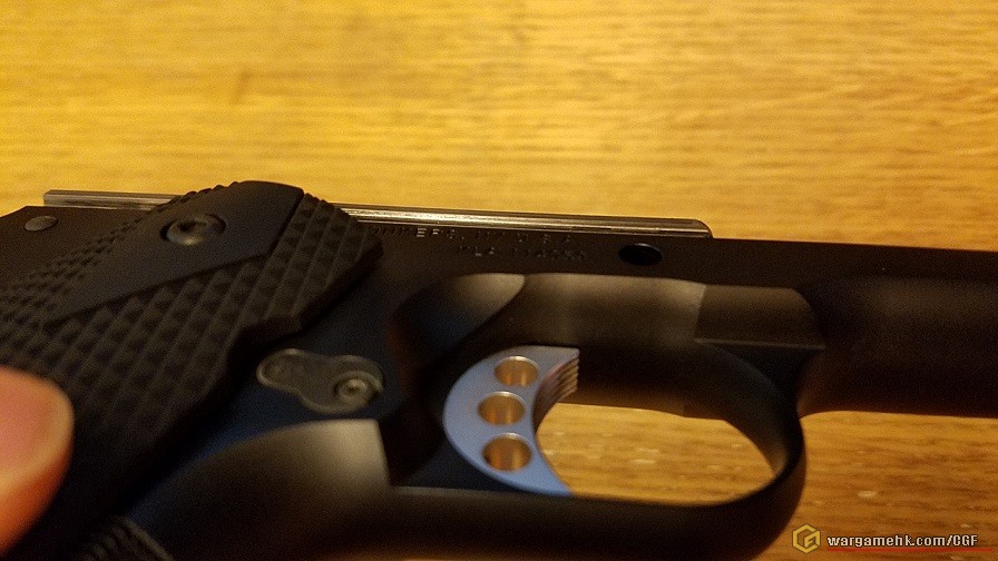

知道狀況後先敢0係下身磨順...純粹比樓主參考下(因樓主套KIT價格高昂,唔敢妄下判斷)
不過而家諗返未必一定要執個下身...當時可以拎粒原裝退匣制磨左先
等隻匣低返少少可能效果一樣...始終個身貴過粒退匣制
2017 NOVA 新KIT...可見軌道相當新淨
但兩邊下身軌道底部已執過
[ 本帖最後由 Kwind 於 11-11-2017 14:43 編輯 ]

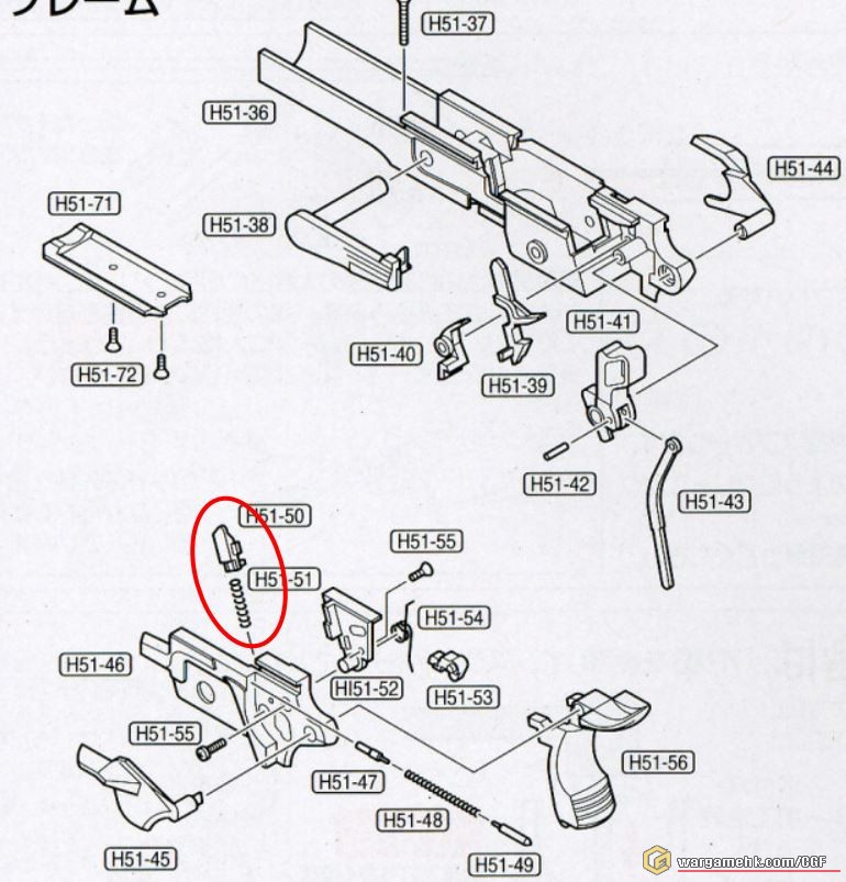

嘩,師兄真係勁,個問題果然係呢件嘢搞出嚟。
blow back 弱係因為呢件嘢唔可以係個滑架後移時鎖著個撞針,導致個撞針過早縮回,所以提早斷氣。
就咁靜態睇真係完全睇唔到呢粒嘢有問題,因為手動 cock hammer 時佢係可以下下都鎖著個撞針, 可能因為手動cock hammer 慢, 所以佢就有時間升起, 但 blow back cock hammer 就快好多,佢可能升佢切, 但間中又有一兩嘢得,可能係某 D 隨機因素導致
佢升唔切既原因係條彈弓太短,冇預壓,所以回彈力度就弱,解決方法就係塞口螺絲落個彈弓窿度,俾D預壓條彈弓, 依家槍槍都爽 blow. 多謝師兄 ! 又學到嘢。
[ 本帖最後由 walther 於 13-11-2017 07:17 編輯 ]
