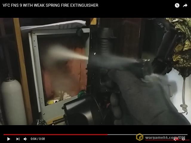

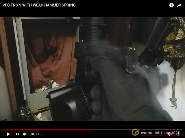

舉例:一支改弱左hammer spring 的 FNS 9 :
表現很衰:
更衰:
