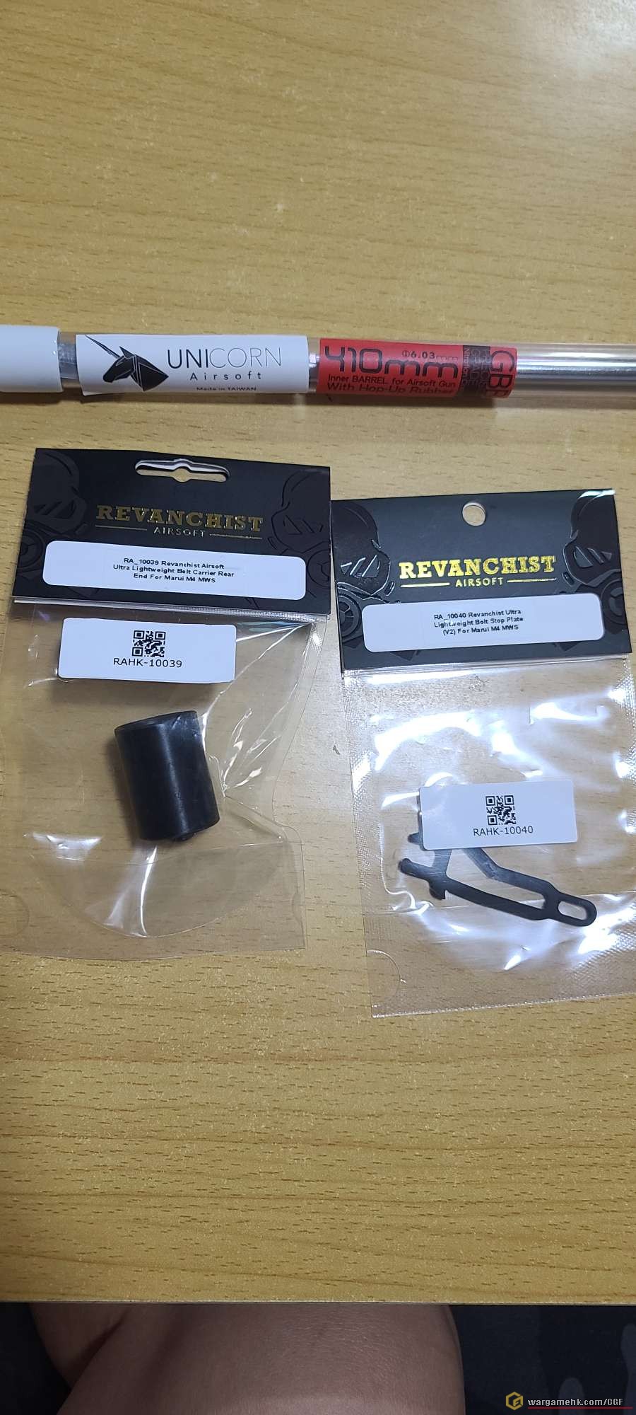

又係老問題。
塊Bolt lock片升唔切。
換偷輕鋼Bolt lock片就可以解決。
究竟世界上還有神嗎?
換片啦。
MWS原本設計打134A,鎗機運作比較慢同溫柔,原裝又重又厚停bolt片都升得切,但打TG或者改輕bolt後鎗機超出設計速度,原裝停bolt片變左升唔切,要換塊輕既令佢升得足夠快。
我打輕bolt輕buffer,用R牌金色超輕停bolt片,so far so good。
[ 本帖最後由 RCOOH 於 8-9-2022 10:14 編輯 ]

師兄可以指教下嗎,要換邊隻牌子?
我新玩
原帖由 elton1000 於 8-9-2022 11:27 發表
師兄可以指教下嗎,要換邊隻牌子?
我新玩
Revanchist或者巾魔都有。
不過要換片要成組trigger box退出黎,我支地鐵個box實到爆,唔識搞實刮損鎗身。
似乎拆快慢機、mag release同固定pin(只有一支,另一支係假狗)之後,滲多d油落去先推佢出黎,cerakote一樣啜到飛起。況且下身同box冇橡膠件,放心落WD40,cerakote會有事就唔好叫cerakote啦。
[ 本帖最後由 RCOOH 於 8-9-2022 18:33 編輯 ]

噚晚有做下功課,今朝去咗買
多謝樓上師兄指教

暫時第一步空匣可以lock返bolt,只係換咗個輕bolt end,
第二步係挑戰換內管。
