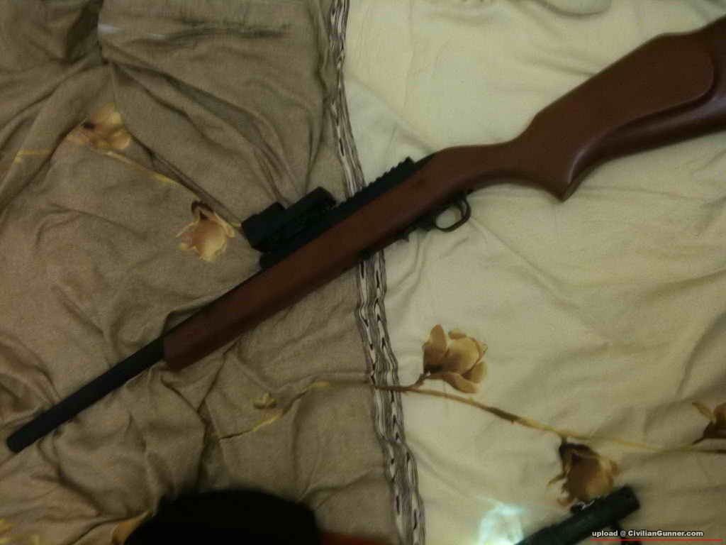

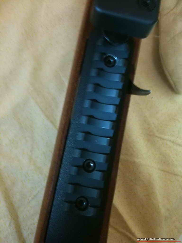

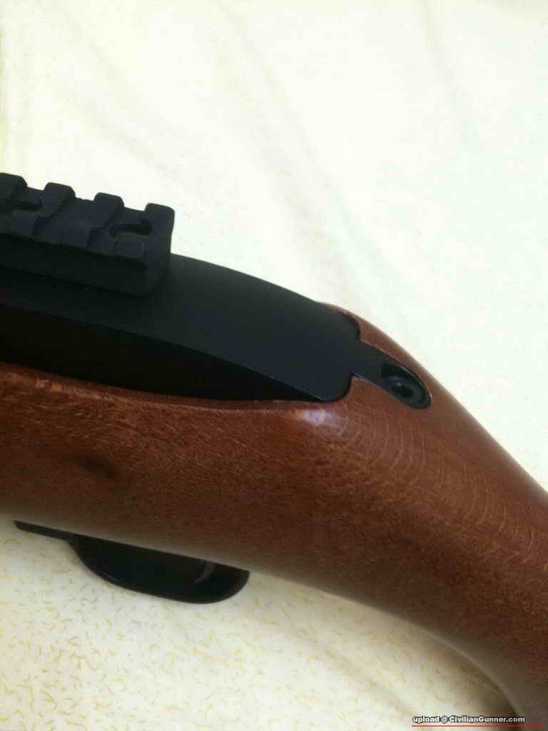

問題已經解決,問題出自...鏡橋,RA的鏡橋是金屬制的,但橋上後面3口羅C位,比原裝的厚了,KC02原裝橋上的羅C有2重長度,而RA橋因為羅C位厚左,用原裝短羅C會上不到,而用長羅C...頂住左份BOLT...就係呢到出問題,解決方法而家有3個
1就係用番原裝橋(我用緊),2第搵方法把RA橋的羅C位整深D(應該約1.5~2MM夠哂),3就係換羅C,我冇工具係手,度不了原裝羅C的長度
木身所謂的問題,我個枝見相,套Kit 4件裝,我冇影內管,但提一提,內管前同後都有oring係到,應該係定管用

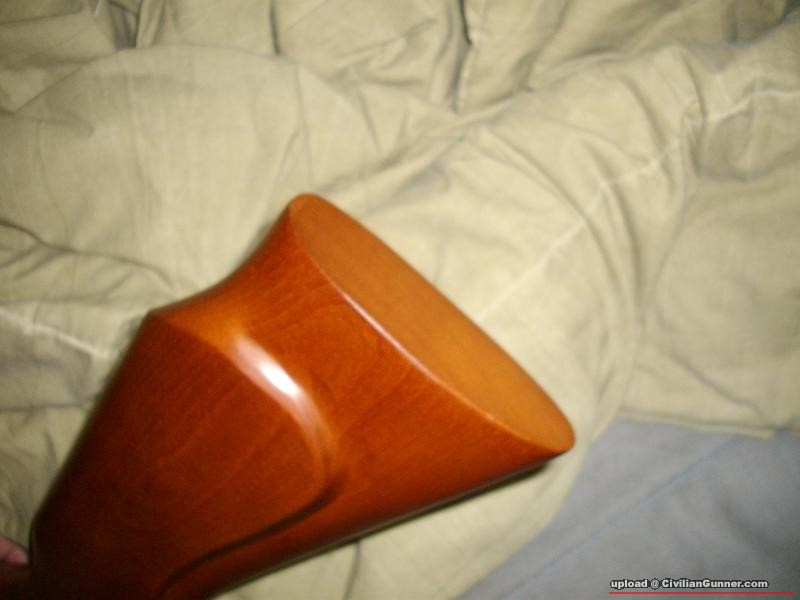

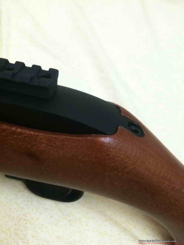

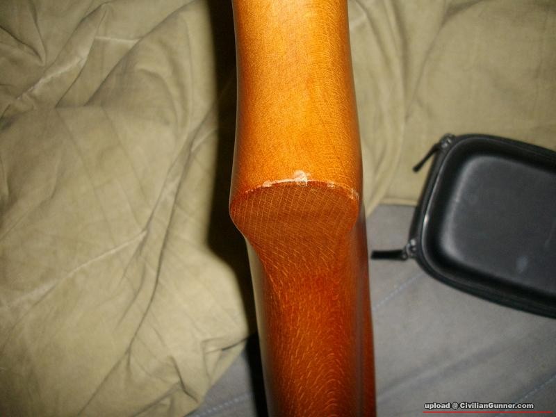

木身仲有另一個問題,下面羅C,又係上唔到,原裝羅C入面會有戒子係到,要拎走佢先上到,而上面個口就冇問題,不過可能工差問題,扭實左,個中身係會座入個木身到,都座得幾深下,木身尾部,乜都冇,舊膠呢?自己買吧=.=差呢到DD,RA你做咩唔出埋比我地...

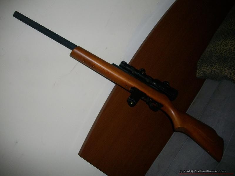

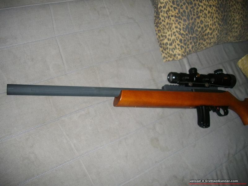

PS:380MM管係未去到外管盡的,外管中有加長鋁管係入面,生意手法,等遲下先換條再長既管,去到盡應該約450左右吧
