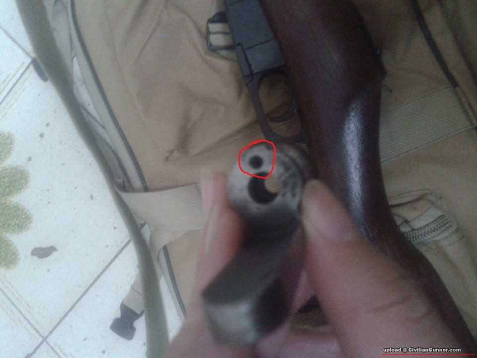

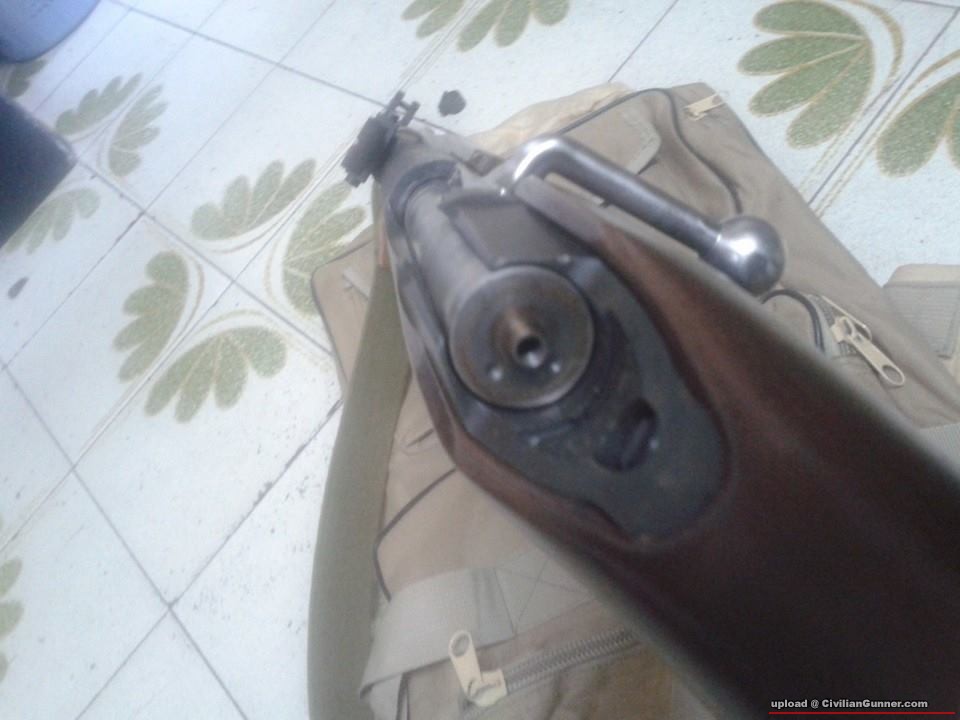

[已補圖][sos]求指出相中小弟的莫辛-納甘步槍牌子

另外我個bolt位小左粒蚊形小粒粒
啱啱出槍街問完,冇....
大師,點算

你要一粒榴彈用o個種啤令鋼珠...

C兄,小弟未挽過榴彈,"啤令鋼珠"去邉度可以買?

諗唔到邊度會有一粒賣...
手上有冇雞肋垃圾唔要既M4手揪/後準星? 拆開總有一兩粒, 大o個粒應該用得上...
你要既係一粒<3mm鋼珠, 本身並唔係咩罕有神奇物品, 只係通常冇得一粒一粒o甘買..

冇....如果唔買一粒,最少要買幾多?幾$?

你小左粒鋼珠,圓柱(印象中有)同彈弓
M4手揪/後準星係好方法,亦可找舊珠鏈剪.
圓柱同彈弓可揾比你,配係吾駛錢,但需時一年內,因為我的情形兵荒馬亂中...未有時間拆泥配

你小左粒鋼珠,圓柱(印象中有)同彈弓
珠鏈方法我試試先
C兄如果你有圖柱可以通知我,彈弓啱啱搵到~
查實求其有條圓柱狀的東西就可以了.
安裝時槍嘴向下,先放鋼珠再由上至下裝便可

我試過...size唔啱
give me the bearing size,and the hole deep
原帖由 sovietarmy2012 於 27-1-2014 16:11 發表
圓圏直徑是3mm 深度是4mm
感謝C兄幫忙!!
kk001的深度是4mm?鋼珠size幾多?條彈弓你有無?
原帖由 sovietarmy2012 於 27-1-2014 16:46 發表
條彈弓我有
kk001的深度是4mm
