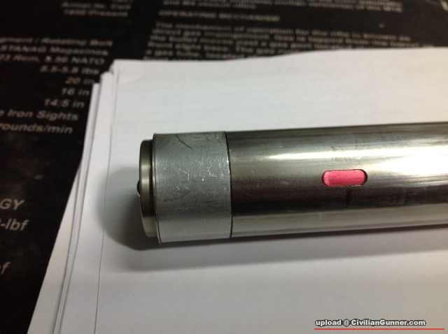

2012 红筒,茼身前後截开始分離,靠红色粒的顶住, 粒的开始變形
有圖嘛??
筒圖rite? 放工影., 條筒應該仲喺左近
2012 ver 可否用 旧筒?
果個係咪個舊字?如果係•••••可以

手機拍, 但都應該睇到
12-9-2012 21:08
红色粒野走左位!?但係只係粒野甩定係尾顶托扭牙都滑牙?
冇滑牙, 但係應該可見條筒係兩種物料組成, 我估本來有野glue埋一切, 現在只靠粒紅點扣住, 粒紅點開始變形變短, 所以筒嘅兩部份有條有彈性嘅GAP(less than 1mm at the moment)。。。。 彈性彈性, 彈性彈性。。。。
