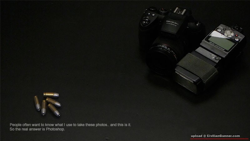

我的流程比較旁門左度, 執著於"正確"的大師們會嗤之於鼻, 拉我去打靶
簡單地說,
我影的Jepg, 直接在相機看永遠是一篤屎, 一係刻意over, 一係刻意under, 視乎可用光源.
如果你當sensor係菲林, 那相機本身的A/D、signal放大NR之類就是人家安排給你的全自動黑房, 而PS就是一間設備更完善又完全由你自己控制的黑房.
相機Sensor其實只有一個實體ISO數值, 而吸光過程是線性的. 但人類的感官反應並非線性, 而是對數的.
也要明白Sensor 本身並沒有顏色, 色彩是由三原色的灰階組合而成.
而sensor攝取的資訊原身是12 bit, 但最終只有8bit可用, 那就是說所有影像原身有4096光暗度, 轉換至jpeg時則選擇性只保留當中256層光暗.
意思是, 當你調控相機本身各數值, 某程度上你其實是發出黑房指令如何去process一張相片...

大部份DC其實只有2級甚至冇實體光圈, 而ISO上面講左, 只有一個真正數值(base/native ISO).
至於用閃燈, 純粹係體積上方便.
要同樣光度, 恆光燈最少要2-400W 的LED出力, 依然又重又熱.
正如RCman兄所講, 唔洗太著意規範.
你見我更加係唔用錢. 用既係一理通百理明....
