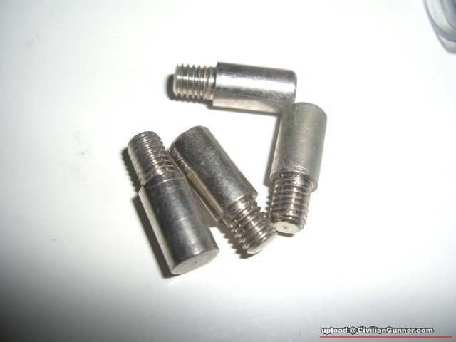

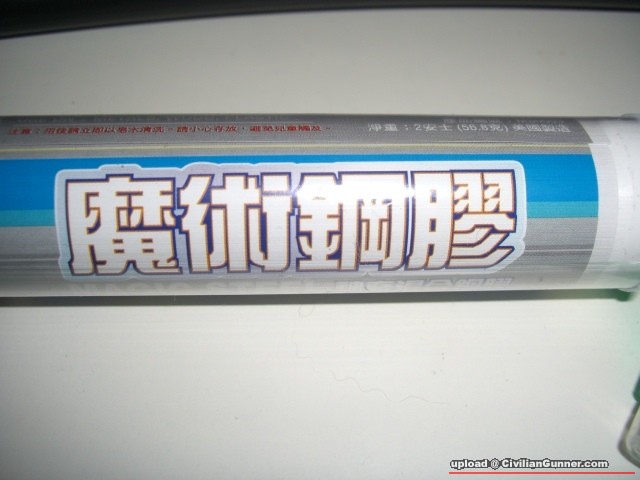

魔術鋼膠
書櫃隔板個D釘

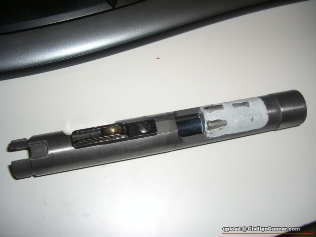

最後。。。就返個銅膽長度 排好D釘。。落鋼膠!!!

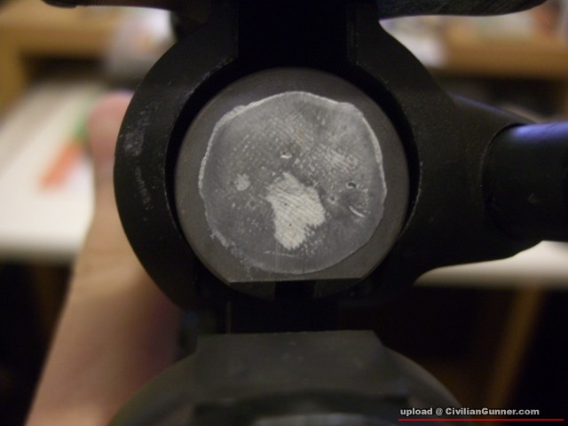

第二部份。。
用埋D釘。。封左BOLT後面個一字鑼C洞佢… 又重左
完成。。
個後座力。。。加大左25%左右
貼近左WA既力度。。不過始終缺小了WA系統的撞擊的實在感

我支係2期bolt(似經重左), 張會車個銅芯nut裝後尾, 用加長螺絲收拉爆方法鎖掔.
係個氣咀條芯如果有咩問題滑左牙...咁咪好大獲??你咁樣封死佢~
