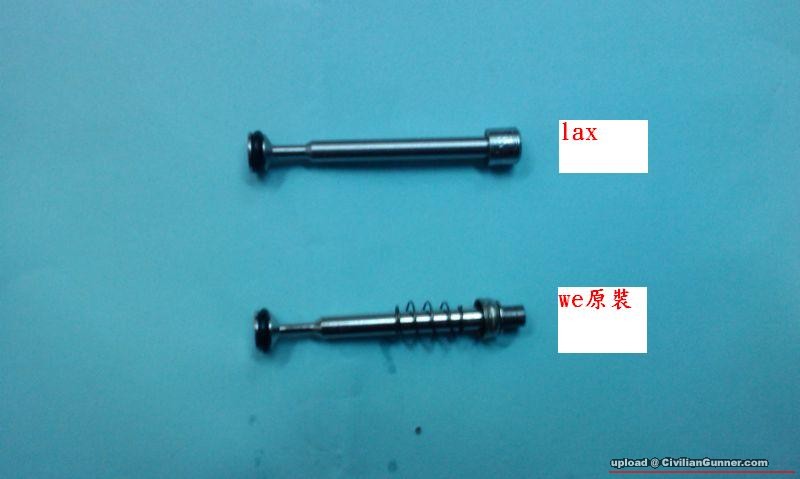

今次買左3樣野玩,
1.嘩佬
2.芯
3.入氣咀

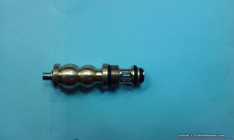

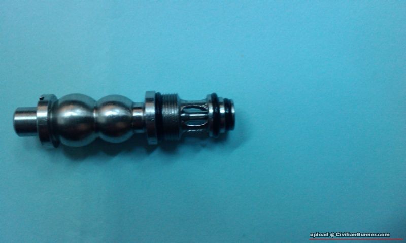

首先嘩佬先,睇下有咩分別!
條芯粗左
d人成日係出氣口漏氣,可能係條嘩佬芯大幼,,扑淆左搞到漏氣...宜家lax條芯加粗左..
好明顯會細力左d,我琴晚發現有隻匣出氣口又微微漏氣,裝左就冇再漏

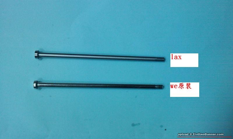

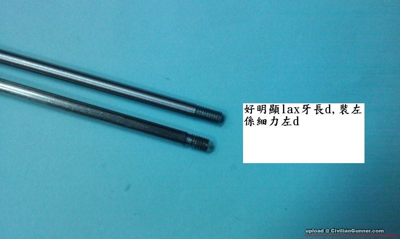

之後就講芯
條芯用質好左,,同埋度牙長左,,可以拎入d個folding嘩佬,,會細力左

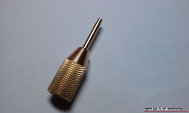

之後見佢平平地,,買埋入氣咀
問過先知有咩用..
之前打game果陣,,試過入入下氣...蚊返條入氣咀出黎果陣個入氣口係噤噴氣
係因為枝gas既入氣咀頂"咩"左個入氣口,,搞到係噤漏氣!
依個出好似話駁左係枝gas到差氣唔會有噤既問題wor,見平就買左個黎試試

原帖由 rYaN 於 9-8-2009 01:04 發表
今次買左3樣野玩,
1.嘩佬
2.芯
3.入氣咀
首先嘩佬先,睇下有咩分別!
82592
82593
條芯粗左
82594
好明顯會細力左d,我琴 ...

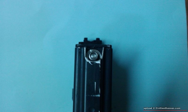

我用緊 WEEE SCAR. 最近發現打連發時會3發後自己停, 有時1發, 係控制唔到既. 每次都要重新 cock 鎗, 跟住又黎過出事. 原因係支嘩佬芯個頭太幼, 個撞針成日都打唔到, sin 左上去.
可能換左支嘩佬芯會解決到....
原帖由 kei_2000s 於 9-8-2009 06:41 PM 發表
可能換左支嘩佬芯會解決到....
唔係依個問題,係個底盤上面新加既鐵片L位比個bolt撞蝕左,個bolt向前果下打唔到或插左底,放唔到個鎚導致連發失靈!
