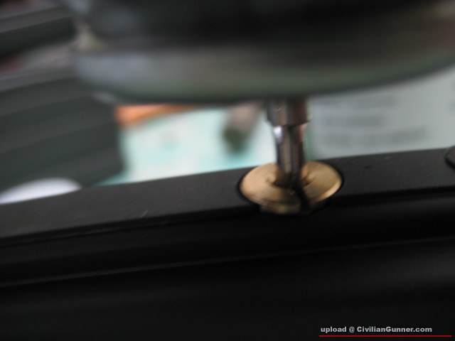

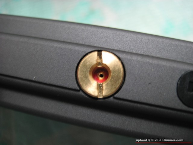

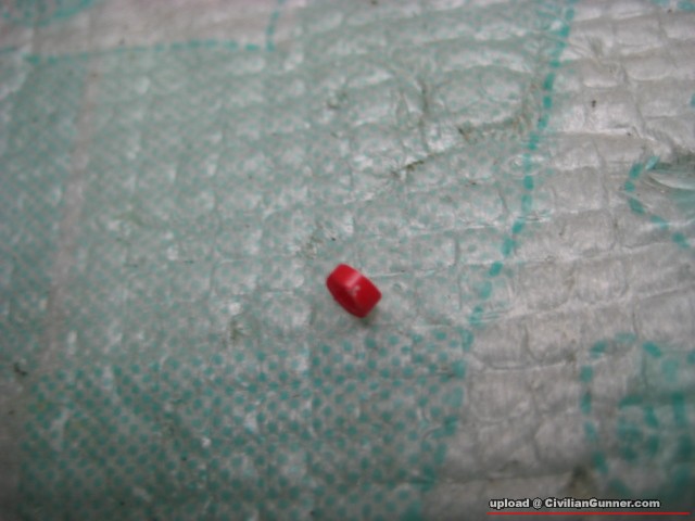

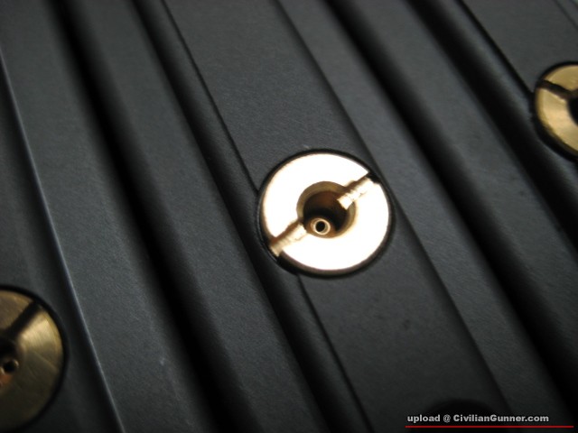

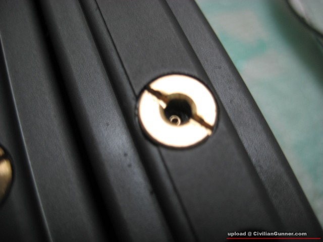

改善pro-win GBB M4匣入氣咀漏氣~~
http://www.wargameyau.net/viewthread.php?tid=110198&extra=page%3D1

正wor
又唔洗邊叉邊噴

GOOD~!
let me try

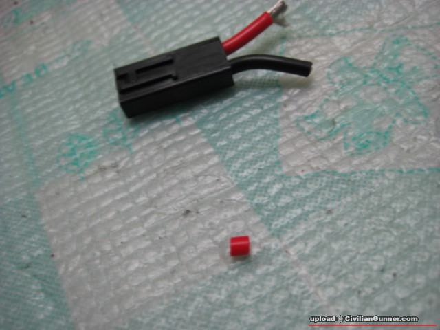

依!? 可以做埋老鼠屎wor

勁!!!真係得到!!..鍚哂你呀!!!!!!

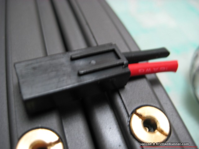

掂呀!!
小弟揾唔16GA電線, 揾左粒老鼠屎剪短小小, 一樣work~~~

十分實用!小弟岩岩都試過~一流~thxxxxxxxxxxxxxxx

睇WA SYSTEM槍差唔多完全解決晒MAG的問題了~
