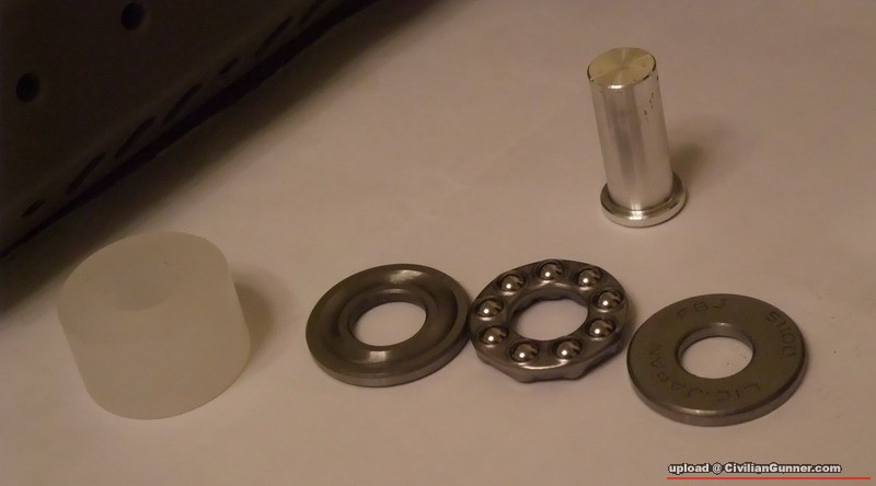

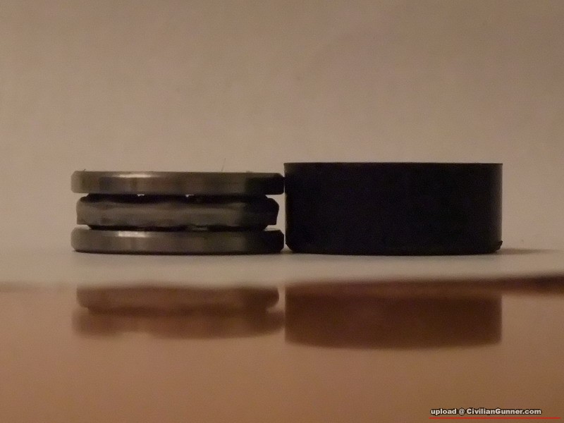

WE M4 Parts裝落WA M4度....
啤鈴一大粒~!
有乜用?!代替Buffer Tube內吸震膠,純粹令彈簧收縮時轉得順d而已(彈簧收縮時係會轉的).....
用落WA度又想Lock到Bolt緊記打散佢.只用大啤鈴就OK.
....實情落新填地應該有淨啤鈴賣....
好明顥會平d添........

原帖由 d.s 於 18-5-2009 01:21 發表
啤鈴一大粒~!
同啤呤尾頂一樣
再墊厚d...用埋120%彈弓打快頻
原帖由 ayaka 於 18-5-2009 01:37 發表
同啤呤尾頂一樣
再墊厚d...用埋120%彈弓打快頻
打快頻要換埋鋁Bolt喎~~
