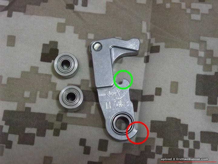

d.s兄
我換左ra hammer之後....開完槍個trigger唔回番位ar
請問你有無咁ge情況?? 定係要汁左先用到ga??
原帖由 ayaka 於 7-1-2009 00:12 發表
d.s兄
係要汁左先用到,你拍埋隻原裝鎚到就知要修正邊兩個位,
跟手用把靚d嘅銼去磨走多餘部份就OK,
切記銼之前用膠紙封好啤鈴位先.
唔難架,最緊要唔好急~試下啦
回復 155# 的帖子
明白!!!
多謝指教
原帖由 ayaka 於 7-1-2009 00:43 發表
明白!!!
多謝指教
紅圈位令扣壓加重
緣圈位令Trigger回唔到位
對返原裝銼佢啦
7-1-2009 00:50
明白!
但係如果紅圈位挫多左係咪會lock唔到hammer走火??
裝左支anti-rotation lock~~ 又型D..haha
