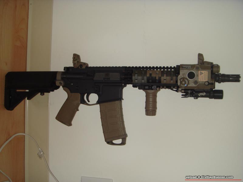

之前都有諗過,,但有D睇嫌左drop-in 骨
我諗9成DD mk18 RIS II .....
但又唔知邊隻品牌既玩具骨岩prime身數
師兄介唔介意以分享下你支M4既set up嗎??

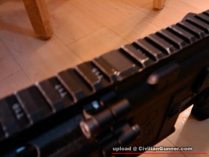

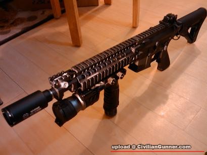

師兄試下將圖右手邊兩粒羅絲上緊d, 鬆返左手少少應該可以搞返掂, 最好上羅絲既時候搵個m4 手抽clamp 住槍身同前節先上緊d羅絲. 因為而家好似成個前節轉左.
我試過, 唔work的
今日ge事, 我用個手抽夾住條骨同vltor西, 諗住實直啦... 點知上實曬先知自己中計

你個vltor 西係邊間廠出架, 如vltor 西同骨唔啱高度寬度就唔work啦. 我上次用ptw 個m4手揪裝條dd ar15 骨又ok 喎...不過我記得裝真槍係有一舊野可以用呢balance 條骨同槍身..不過唔記得叫咩名.

我仲未入到gbb住, 要今個summer 返hk 先入 不過呢個係我ptw 既setting. 骨係dd 10" ar15 lite.
等緊magpul 個acs stock 就大功告成.
我知你講邊個, 豬標有出. 不過我執骨都執餐死, 執完空位執高底, 但係個身都係闊少少... 個西我都唔記得... 係買野等比錢果時見佢平就拿埋... 成個師奶咁...

Mount支鏡係夾位... 夾番直佢...
唔得ar.....條骨的頂rail係唔夠20mm的
所以收緊尾個幾粒羅絲係要有技巧架, 小弟裝既時候, 係上哂六粒羅絲, 唔好上實哂, 要上實既時候上實一粒時要上對面既一粒, 每上實一粒既時候要留意條rail同receiver 條骨, 慢慢上實去應該解決到呢個問題啦. 小弟小小愚見, 希望幫到手啦..
