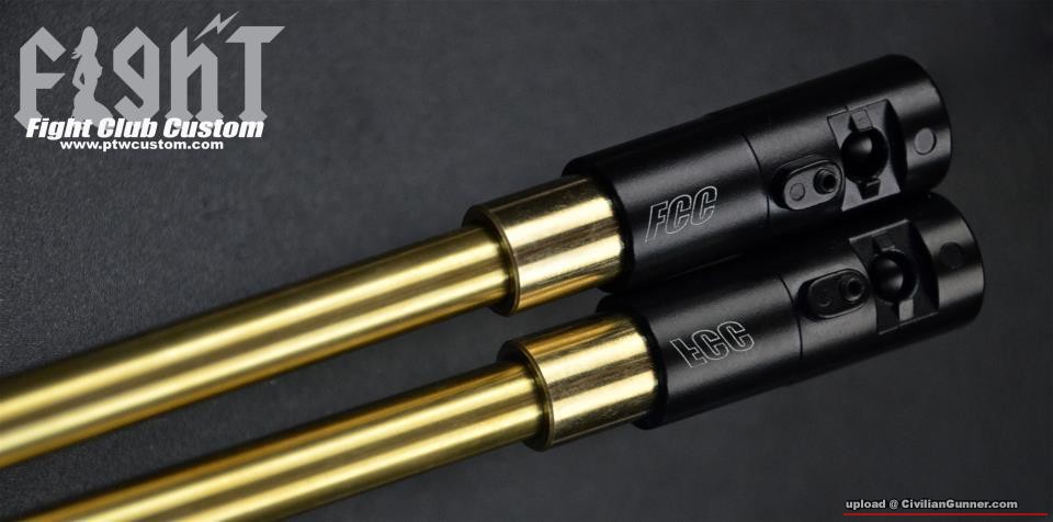

hopup 吾用原裝 你可以試下用FCX 個set 我自己用緊佢個條10.5"內
管連hopup set 都吾錯
但有小小問題如果你用原裝外管 個hopup座 可能入吾到要磨一磨 D字頭牌子同佢自家外管就好fit 下
