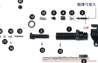

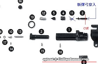

我當左負咁裝,咁有冇問題架?
THX
回覆 48# 的帖子
因唔知師兄點裝,
正壓飛機零件改負壓,只要cut短圖中3號既飛鏢(最前方要尖角,如像未cut前的外型)
,之後再揾小彈弓放係飛標前穿入去(普通小彈弓, 非正壓圓錐彈弓)
其它照裝就ok

睇番我買呢套 GP 自砌件似乎係負壓,佢彈弓係裝係飛標頭的。
唔似得正壓咁用BB 彈頂起飛標。
回覆 50# 的帖子
豬P原裝已係負壓, 只有好耐之前初版WOK成槍,係行白色正壓零件飛機
其實2者分別係,
負壓運作穩定但較耗氣, 換減力件有幫助(上圖4號件)
正壓blow back個feel較爽&省氣一d, 但冇負壓咁穩定,因運作上配合條件較高,夾得唔好易口水彈
我唔落場支WA都改做正壓了, 爽

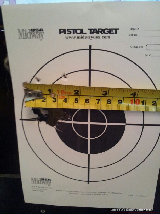

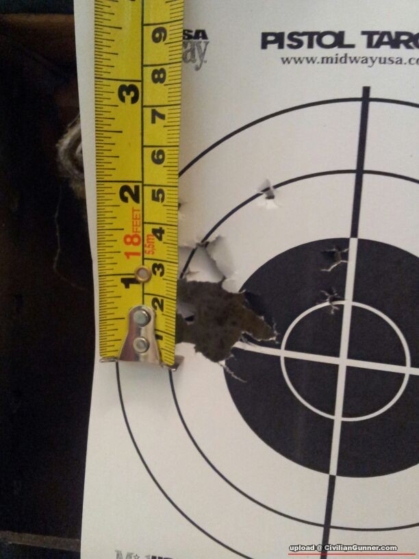

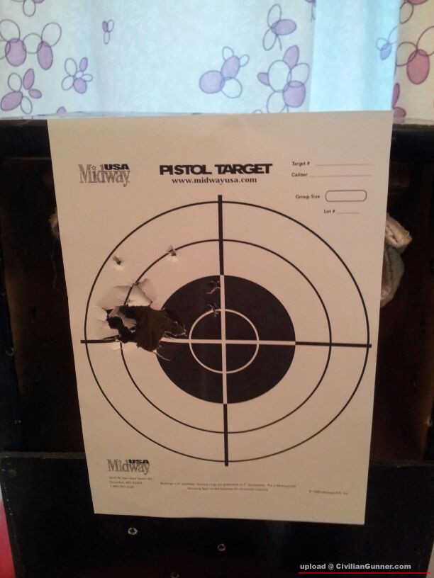

近日測試一下集彈性,只換了 FALCON HOP 膠,其他一律原裝,
先提提性能,如果單發,就算快扣,一秒2 飛咁計,25 度時都要連扣到 50 發左右先感到衰弱,單發性能算是不錯。
但如果FULL AUTO 5 發 5 發 左右咁連射 ( 間隔 半秒 ) ,大概打到 40 發左右就開始衰弱了,如果一雞扣到尾近 40 發,仲會見白煙。
下面資料作一參考而已。
8M,TOP GAS,1.2J,0.25 WE 金魚袋,立射無依托,紅點,一秒兩發速射,共38 發
著彈點 ( 扣除暴走彈 ) = 8 CM X 6 CM
8M,TOP GAS,1.2J,0.25 WE 金魚袋,座射有依托,6X 鏡,2 秒一發慢射,共38 發
= 3.5 CM X 4 CM ( 第二測試志在盡量撇除射手問題,以查此槍準度 )
以手拉狙呢個距離做到 2 CM CTC 來說,GBB 有呢個表現,我覺得準度算是良好了。
只是就算撇開彈量不說,氣化不良 / 凍匣 引起的各種問題 ( 嘔彈/ 無力/ 退堂不足 ),令小弟並不能完全相信GBB 落場,故未有打算放棄AEG..
當然此POST 只作分享,GBB VS AEG 之討論請勿在此開波也,謝謝。

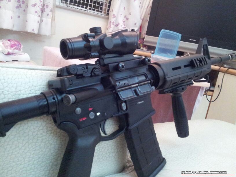

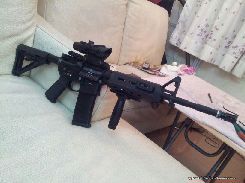

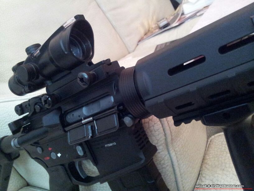

貼一貼此槍芳容,一身大國品牌零件,唔好問我幾多錢也...
