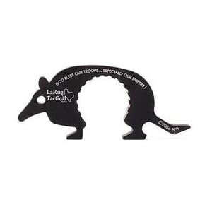

唔知 La Rue 果套Tool 岩唔岩用呢 ?
#8 如果你好認真玩M16; AR15; M4; AR10(將來); SR25(將來).....同類形PTW或GBBR就真係值得買Brawnells出啲 "嫁餐" 及重要買隻(大陸)vice, 其他啲工具可以本地買! 你係得呢到問就自自然然有人會幫你買呀啦!

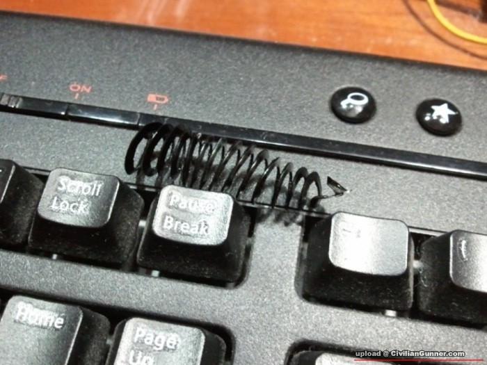

今日行下下執到碌庶
請問有無師兄知哩舊咩黎??(係barrel入面搵出黎)
但係支槍宜家合唔埋,後pin唔岩位
[ 本帖最後由 小安哥 於 31-1-2012 20:34 編輯 ]
原帖由 小安哥 於 31-1-2012 20:31 發表
今日行下下執到碌庶
155627
155628
但係支槍宜家合唔埋,後pin唔岩位
如果係彈弓,可以係前或後RETENTION PIN.
不過係BARREL 裡面真係諗唔到喎...
或者BOLT RELEASE 彈弓..
