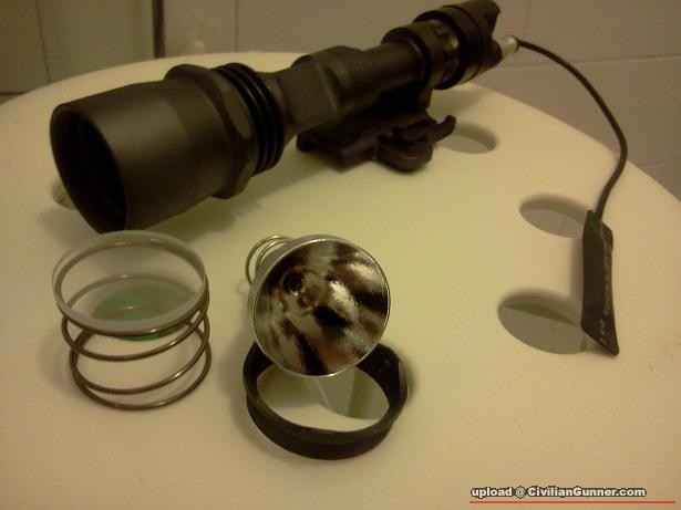

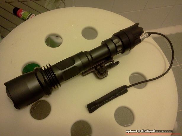

請問圖中的玩具電筒是仿照什麼型號? 是否什麼962? 謝謝
另外想問呢支燈有沒有led膽賣? 謝謝

好明顯係仿M962, 正廠都係用黃膽, 好少人玩lu
Surefire 自己有出conversion head http://www.surefire.com/km2.html
但唔知仿品用唔用到

黃膽先係呢枝筒既浪漫   開住佢個燈頭好溫暖架...
坊間好多LED drop in賣, 平至幾十蚊都有交易
但需留意:
1. 好多drop in 電路板係行toggle 3-5檔, 又高又低又爆閃, 煩死人. 最好揾隻寫明單檔/ single mode的.
2. 大路電筒LED 大部份以3.7V充電作基礎, 數年前Cree R乜乜膽寬容度極高, 3-18V都照食. 但最新T6上限好似係8.4V, 最好問清楚先...
但係呢支個光杯大過6P果D

原帖由 Royal_9413 於 31-8-2012 13:25 發表
但係呢支個光杯大過6P果D
上緊迫死正面睇唔覺o架

回覆 7# 的帖子
你要M3頭足43mm 燈杯, 印像中G&P 係有出過類似用R2的 LED, 但要成個頭買...
其實鴨記ultrafire之類電筒係有43mm杯的, 但深度應該唔可以直接放入, 可能要磨餐飽.
我有支KA既 VLI, 本身係9V Xenon, 後來都係用P60規格LED磨短燈杯至夠位塞得入玻璃.

就咁睇呢隻燈杯大過6p, 9p, 而家燈頭設計抄唔足正廠.....即係買番m3 既燈膽都用唔到
(如果啱牙) 試下換番正廠既頭......電子海灣應該好易買到....
唔得就試下"流明工廠"個d 啱唔啱囉......
全部都唔啱就......新用無得頂, 燒左無得整
