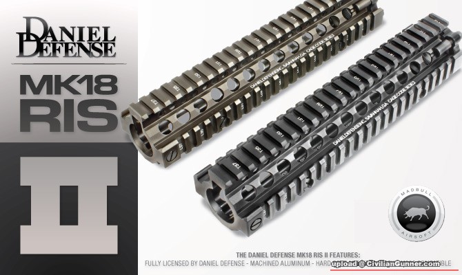

買狂牛DD RISII MK18 9.5"骨 la  人地攞左拉臣 有marking
http://madbull.com/catalog/index ... amp;products_id=275
Madbull-MK18-Banner copy.jpg (70.75 KB)
28-6-2012 17:16
原帖由 rx178 於 28-6-2012 17:16 發表
