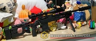

裝上外加的配件後一攝
約在2020年末,在下看見網上流傳一柄新的手拉狙擊槍玩具,產品名為「M66」,在下頗好此道,因此也留意上了。
眼見槍款很明顯就是MAGPUL PRO 700 款式,簡而言之就是REMINGTON MODEL 700 栓式步槍換上MAGPUL 公司的「強化槍托」,
說實話MAGPUL 公司的外觀設計真是頗見仁見智,在下也不算太喜好其設計,只是談不上討厭。
而PRO 700 的外觀看起來也是有點特別,畢直的槍身加個M4 款式的手柄,沒半點流線形,其實美感來說真是欠奉,
然而此托功能卻頗為充足,除了使用近年流行的M LOK 掛件系統外,全可調式尾托和面枕,可折式槍托也是流行的元素,再加上頗為少見的「可調距離手柄」,
還有在宣傳中一再強調的設計:左右手互換設計,亦即用回槍托絕大部份原本部件(除了一件手柄外),即可改成左撇子或右撇子可用的款式,
槍托也是可以自由調較向左折或向右折,而這柄玩具槍也幾乎還原了所有功能,值得嘉許。

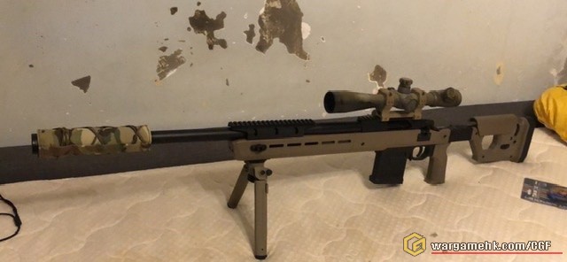

外觀完全是仿製MAGPUL PRO 700 的,畢直的槍身雖然有點呆版,但勝在功能齊全。
當然很多功能原生設計是MAGPUL PRO 700 的,金鷹也只是盡量還原,以下所寫的評價也不分開功勞來自MAGPUL 或DE了,純粹以看見的情況直說。

但由於M66 的長度短,如果要用長管應該要裝上消音器加長,如此文頭兩張圖片,應該可容納550MM 管左右。
