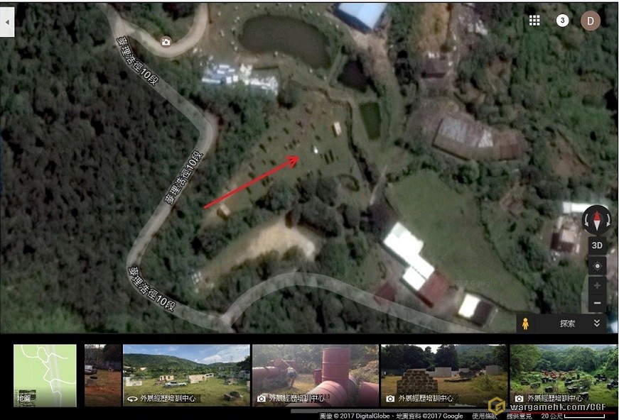

後者是打伊拉克,打了4~5 槍後擊中,後來也跟被殺者吹水話粒豆只有一粒,也不痛的,估計應該都是我殺的。
擊殺位置大概是這樣,換算比例車大概56 米。
