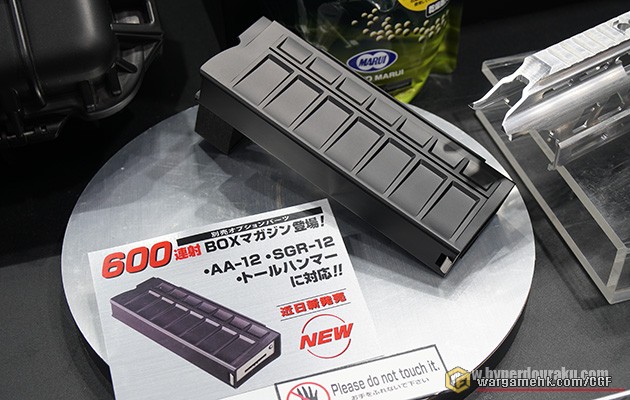

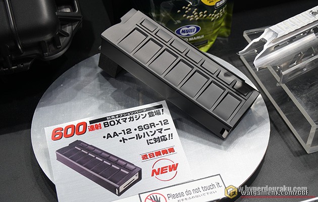

近日發售,600 發,同普通彈弓匣一樣SIZE
個人覺得鏈匣比DRUM 便利一些。
