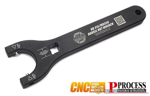

近日見采紅8 號有這工具賣,說明上寫FOR KWA 416 , 但碌工具上面是寫 H&K 416 ,是否完全對應或許要買來試試才知。
但如果可行,以後不用考慮去外國郵購那麼煩了。

原帖由 Dave 於 2019-5-8 10:44 AM 發表

原帖由 EF66-1192 於 8-5-2019 11:23 發表
請問師兄,416同417支野係咪一樣既呢?
在下那個米國來佬貨工具是可以同時應用在416 和417 之上。
雖然417 的螺牙肥很多,但用來卡著工具有孔的位置是收窄了,可以套入之。
上圖佬買支咁樣就得
最好搵返圓頭就得
我用佢黎拆VFC416 417

KWA 的416 417 NUT 硬過化石,一定要用專用工具開,當日在下燒了噴槍近乎2 分鐘再用專用開真NUT 工具再加一碌扑棍壓佢先開到...非常粗暴。
VFC 那些雖然有落膠但仍很易開。
除了樓上師兄提及的月牙扳手,
采紅8 有這個工具「Guarder Barrel Nut Wrench For HK 416/MR556」,寫是KWA 可用,或可一試。
[ 本帖最後由 Dave 於 12-5-2019 01:30 編輯 ]
原創小說:黑鷲
我都係燒左佢幾分鐘先
套枝鐵通落月牙扳手再開
其實最重要你都提過,
就係夾得實個槍身
只要輕輕一壓,就開到
可惜我無咁大個Bench Vise,
不過好彩張椅背有位攝到個槍身入去
如果唔係無咁順利開到.
[ 本帖最後由 nomop 於 16-5-2019 17:25 編輯 ]
