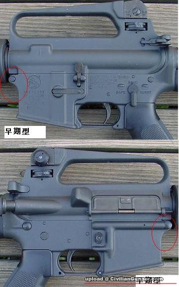

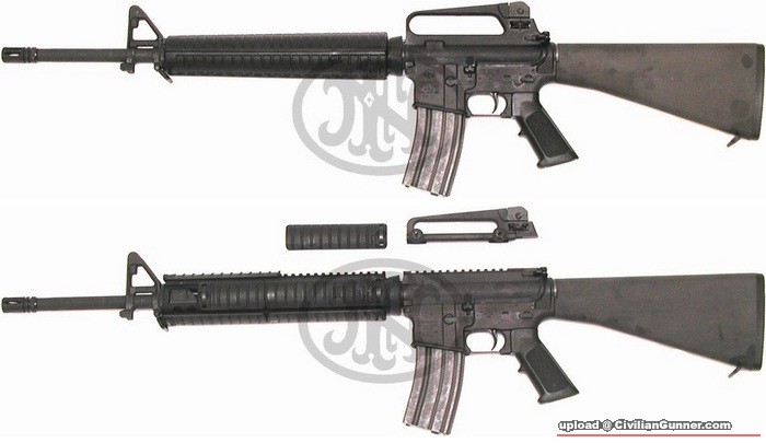

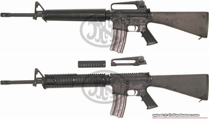

下槍身大多數得3幾種分別(大路多所見的), 留意紅圈位置
M16A2早期型

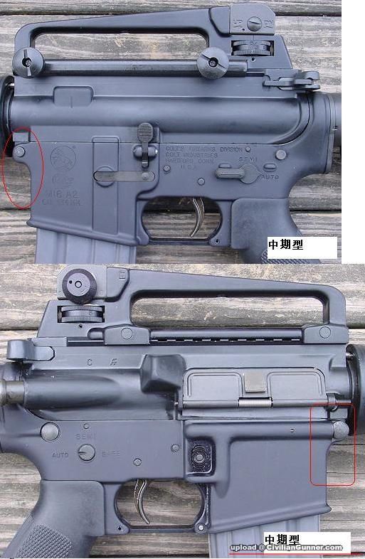

M16A2中期型/ M4A1型
M16A2後期型/M4A1現代型
真鐵相
A2早期型下身刻印應該只有A2, 不過大多數玩具廠是仿早期型下身的特徵, 但似乎拎黎刻M4A1這些新型槍?
這個其實算小小犯錯, 不過玩具野無謂太執著,外型無做錯就可以.

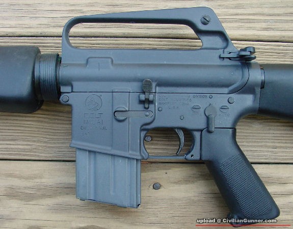

A2中期型/ M4A1型, 看似印像只有吉打AEG身同PTW身仿這個的特徵,
有用心 讃

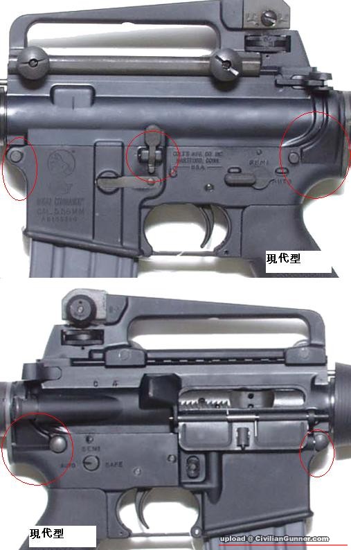

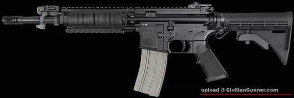

A2後期型/M4A1現代型, 其實玩具如果全抄這個下身出M16A2至SR16/MRP 咁實無死無Bug又夠仿真,
這個下身的特徵, 電槍好似只有KFC,星星出過
實情 其實馬記十年前的SR16也有做出來
在GBB現只有派米有做,未來RX也是現代型, 不過也不是和Colt/KAC的外型一樣,有點可惜,  不過啦 都係果句
玩具野無謂太執著.有更好, 冇也冇所謂啦

更新幾張真鐵相

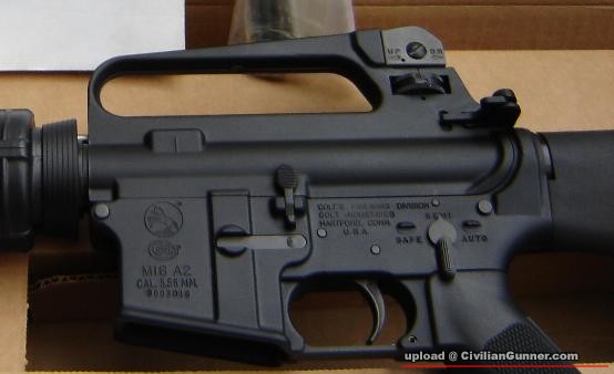

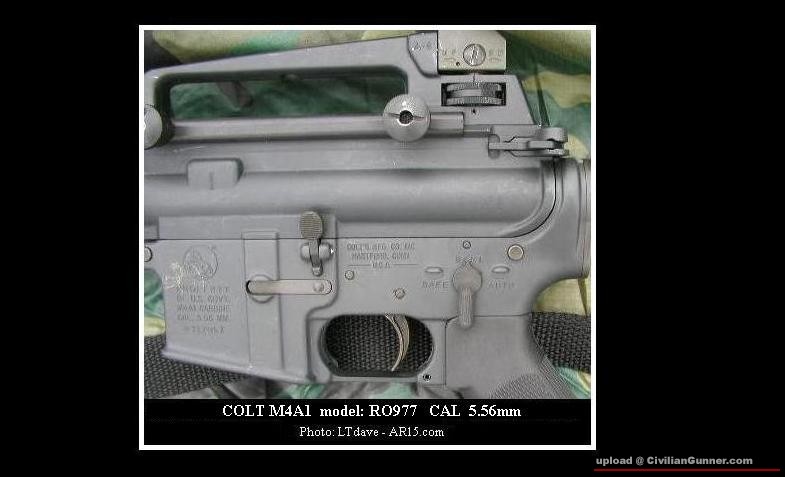

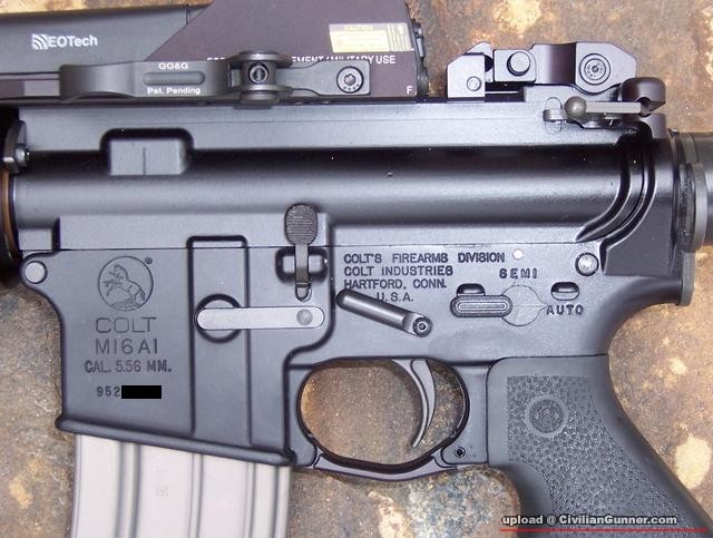

M16A2也有用現代下身, 咁無Bug既問題
A2中期型/ M4A1型
也有刻M16A4, 可放心刻
還有, 現代型也有刻M16A1....
當然現代型也不能少FN和KAC
圖為網上轉載
e兩種主要係賣出口
所以前中後期都有
回覆 3# 的帖子
是的, 如刻番美國財產A2用早期下身, 中至後期型刻M4/M4A1呢D新槍較合理,
還有KAC呢D只用現代版下身,咁就無bug , 不過, 唔係好多玩具廠會留意呢d問題

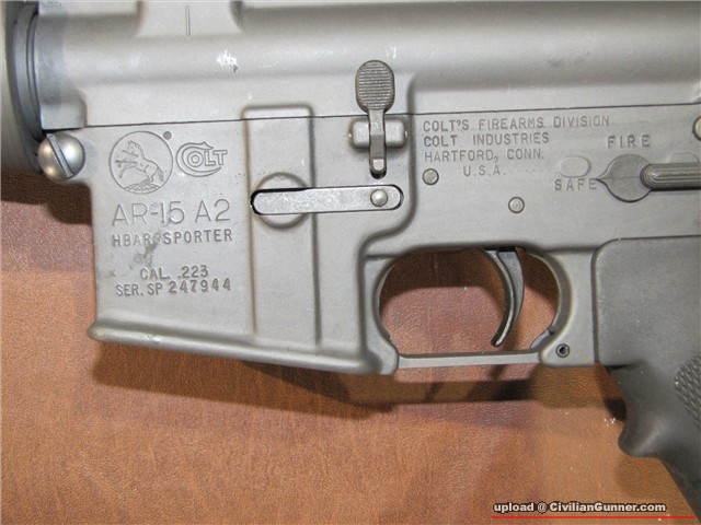

A2下機匣唔系仲有一款..前段pin位係直角嘅?
原帖由 dkmaorusamuk 於 29-3-2012 21:26 發表
e個常見於早期型M16、XM16E1、A1,、民用SP1、早期A2或部分民用 AR15-A2

Yes thanks Ching!
印象中~中間果款下身似乎都有見733用?
有錯還請指正!
原帖由 dkmaorusamuk 於 29-3-2012 21:50 發表
Yes thanks Ching!
有錯還請指正!
個支就係733黎
