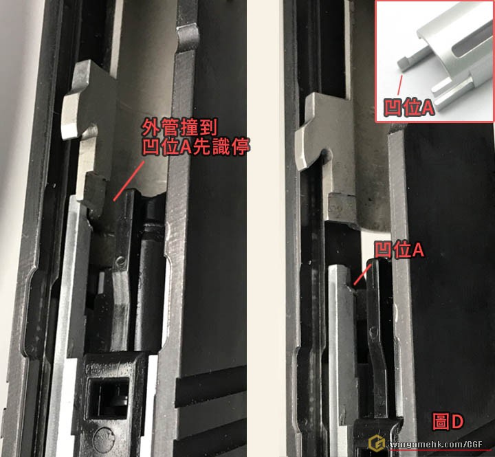

小弟發現個鋼barrel  回位果時係撞到個鋁飛機座(前端突出果支叉)先識停。但因為鋼撞鋁關係,鋁飛機座果支叉愈撞愈蝕。現在回完位後,barrel  chamber 入左拋彈孔後方。可能因為這原因,令到berral 底下斜台和hotup座斜台配合有偏差令到berral回位果時上升幅度唔夠,令到跌管效果唔明顯。

零件乜牌子?急打?可以跌管都應該係,急打啲嘢🙈執餐飽。通常GSB果種數都係迫死而且停係飛機撞hopup座,然而GM版條推外管彈簧係推膠外管,推鐵外管太重根本唔夠力,回不到位自然會頂住。飛機座支叉?果支叉係咪兜住外管所謂chamber位果度?果樹正常是不會撞上,會撞就是外管問題。我有沒有理解錯誤?如果沒有的話你拎條膠外管同鋼外管對一對細節位置有什麼不同。

零件乜牌子?急打?可以跌管都應該係,急打啲嘢🙈執餐飽。通常GSB果種數都係迫死而且停係飛機撞hopup座,然而GM版條推外管彈簧係推膠外管,推鐵外管太重根本唔夠力,回不到位自然會頂住。飛機座 ...
小弟d steel parts係5-6年前買,因為懶,遇到有問題就擺係度無理佢。條barrel牌子印象中係「射手設計」。現在成支野應該得返條inner barrel、 夾和隻飛機係原裝(goldmatch)
內管彈弓我拆咗無裝到,因為條steel barrel 裝唔到。鋁飛機座前方底部左右邊都有支野叉出黎,右邊果支有2級,我條barrel 就撞落果度先識停 我今晚再補相,真係投晒降,要師兄你地出馬幫幫小弟先掂

S啲 都係勞氣嘢黎,佢有啲係自己數出面夾其他牌子未必夾到,而家hicap大路都是撈化,AM即GSB膠膠果啲,急打啲少零件有啲都ok,火控果啲都係要執,S啲 那些有試過買條hicap士拉佢挖多左嘢走,個原裝飛機offset直頭唔啱數,個鼻位同個外管窿又不是大路的數,不算便宜,其他槍型又無飛殼勾不夠像真,是冇得揀先會揀的東西。飛機座底果兩條嘢正常是不應該撞的,撞得多因住整爛埋個中身。

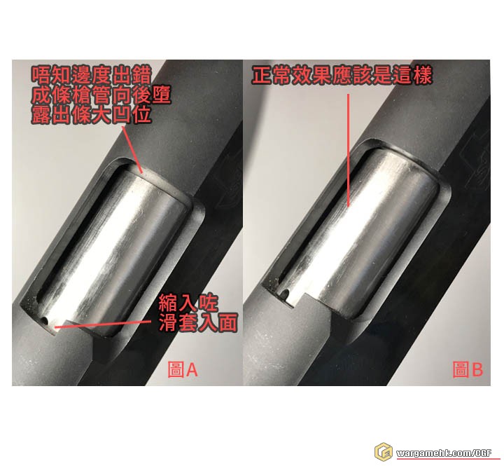

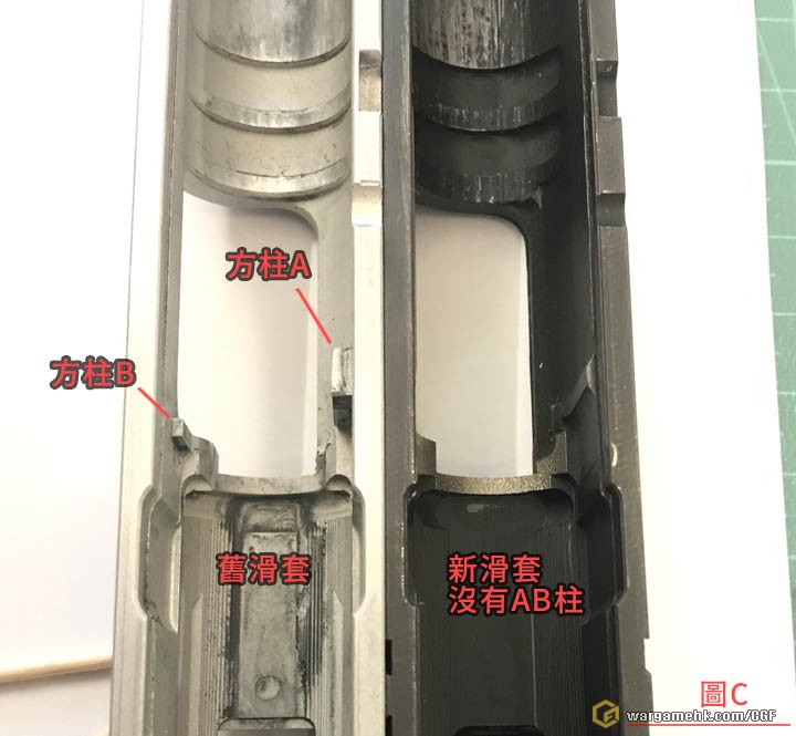

小弟換咗新黑鋼slide後,條barrel 唔岩位,會縮入去slide後方,撞到飛機座支前叉凹位,諗咗好耐都諗唔通,都唔知邊part出問題?小弟唔想換走條新黑色新鋼Slide,因為好貴, 而圖C中的舊銀鋁slide有方柱A&B(作用是來停barrel),而新黑鋼slide是沒有方柱的。你哋D slide 有冇方柱?(小弟原裝膠slide已經掉咗)(除咗上面d問題外其他操作一切正常可擊發和slide lock)
[ 本帖最後由 Maxman2 於 8-11-2021 09:31 編輯 ]

原帖由 Maxman2 於 7-11-2021 16:06 發表
師兄知唔知條barrel 唔岩位點搞好?小弟唔想換走條黑色新鋼Slide,因為好貴, 而圖C 方柱A&B係埋唔一定需要用到?HIcapa條原裝Silde有冇方柱A&B?(小弟原裝slide已經掉左)
你呢條SLIDE係咪吉打..?印象中好似只有吉打先要整斷飛機座個2條腳........
試下換反膠外管試下先?
原帖由 selvaria 於 8-11-2021 00:14 發表
試下換反膠外管試下先?
銀鋁slide 唔記得咩牌子了,黑鋼slide係香港品牌。試過換返原裝gold-match膠outer barrel,配黑鋼slide出現一樣的問題。

入晒 ,你諗方法令外管回得切位但條彈簧道力要啱啱好唔係就一係插入飛機座一係頂住條士拉,或是換條fix死的外管但要啱你條士拉數,你條新士拉冇預你會撞外管,可以自出自入。
