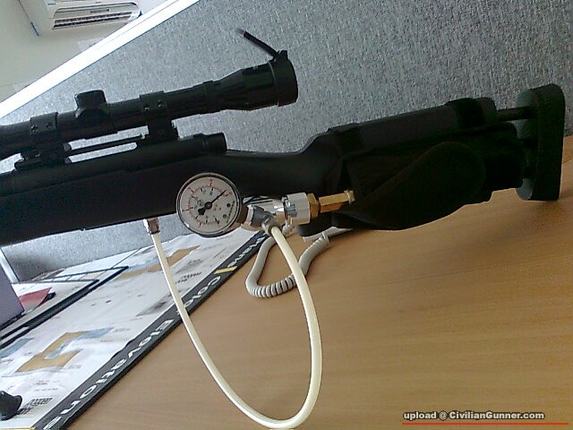

改左打co2好正,天冷到唔怕,好穩定

駁住舊野...............
d力水又五同左....

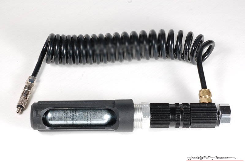

呢個論盡咗少少,軍醫有個kwc出品細支CO2(12g)調壓器,重未得閒試,有機會買支KJ kco2調低佢8kg力來試吓用.......

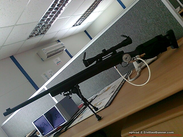

多過20槍咀勁噴白煙
28KG嘩佬會長放氣唔識停

打CO2點都無TOPGAS咁多白煙.....
打28kg?我諗呢支好嘢打22Kg時, EU車已經會來同佢打WARGAME啦喎.....

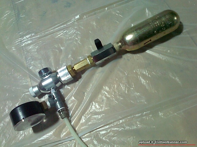

唔會噴白霧,最緊要係個調壓閥係co2專用 如果用普通氣壓閥就會又漏又噴白霧,因為過氣通道太大,co2一定要窄通道,唔用皮拍來頂壓就ok,因為co2太凍,我改這套co2調壓閥已經用緊,冇問題,最緊要喲氣喉和氣咀買D靚,唔好用大陸貨

軍醫個kwc細支CO2(12g)調壓器........

呢種唔夠power,枝co2太小,內壓唔夠,又冇調氣壓錶,條氣喉最多100磅多D,長時間會爆

有錶架,係頂部,條喉已經換咗,無有怕 ,細膽仔內壓係細少少,不過打半自動、手動還是可以.....,power方面大極都無用,香港再叻打唔過2J,12g細膽仔夠做有突..... 時代唔同了,軍醫叔當年打d消防樽10面、12面力已經過去了,奉公守法最重要.....
