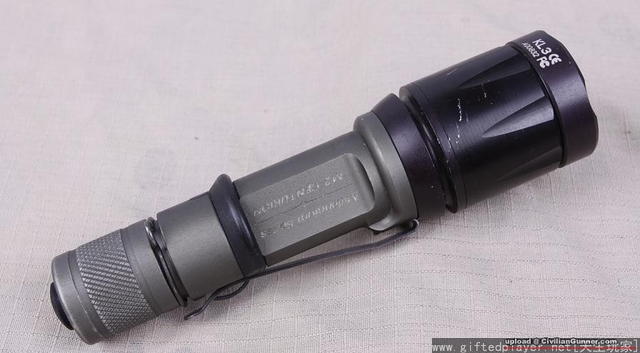

你粒KL3係堅定流呀?
我印象中KL3係咁款............
要用叉電真係買代用膽好,仲要光過我隻P91.........
原帖由 F22 於 5-1-2012 04:12 發表
你粒KL3係堅定流呀?
153893

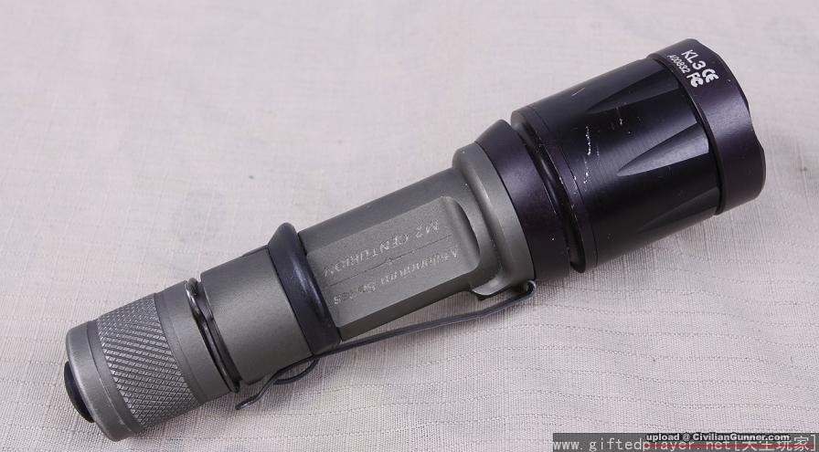

我都質疑過.....但係見到呢兩張呢.........
咁其實KL3應該係比6P定9P用?
叉電OK唔OK?
[ 本帖最後由 hypermax 於 5-1-2012 04:31 編輯 ]
原帖由 hypermax 於 5-1-2012 04:30 發表
咁其實KL3應該係比6P定9P用?
叉電OK唔OK?
http://i49.photobucket.com/albums/f268 ...
唔...................我揾到一個介紹
http://www.giftedplayer.net/NewsView.asp?ID=84
冇話9P得........

開始理解到KL3係個轉換頭
我個朋友送比我果陣佢趕時間所以無機會問佢
不過講番個KL3真係無從入手去拆開佢
但日本有網頁教話將K3L個1W膽改做5W膽
不過相比起代用P60既13W非LED膽....係唔係弱左D咁話?

樓主KL3係舊版,6p用,9p唔知會唔會燒...
早買早享受,遲買貴幾o舊
樓主果粒係KL3 Gen 1 原裝性能 ........
不過外型正散熱好, 依家多數都比人攞來改.
其實去鴨記買返個for 9p 用既q5 咪得囉(6p 肯定有,9p唔係好肯定)
不過當年我將支6p加左adaptor變9p, 諗住好用d,但係用兩用就覺得唔係好自然,後尾都係6p算…
