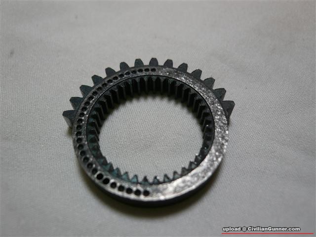

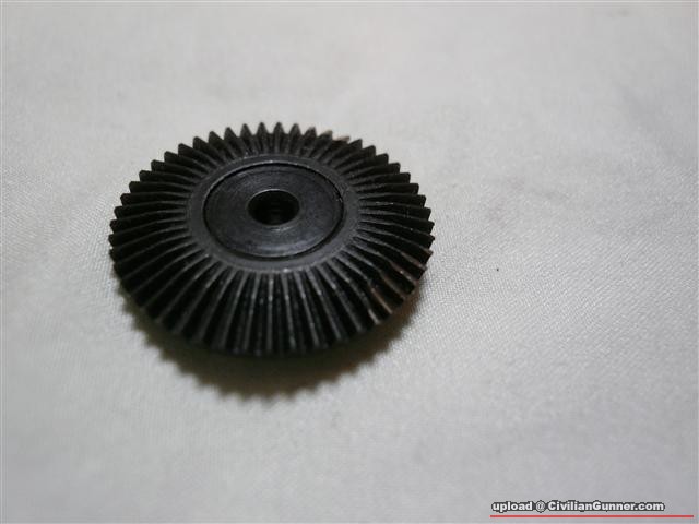

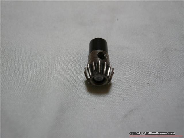

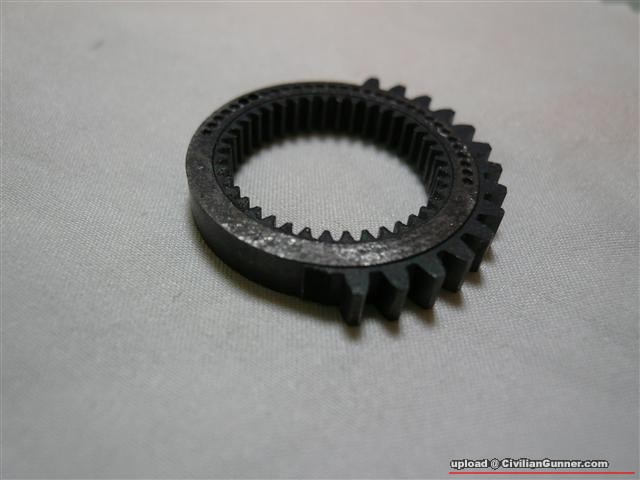

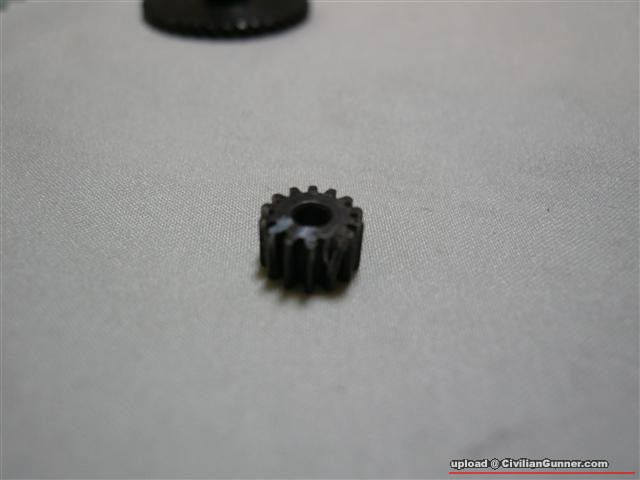

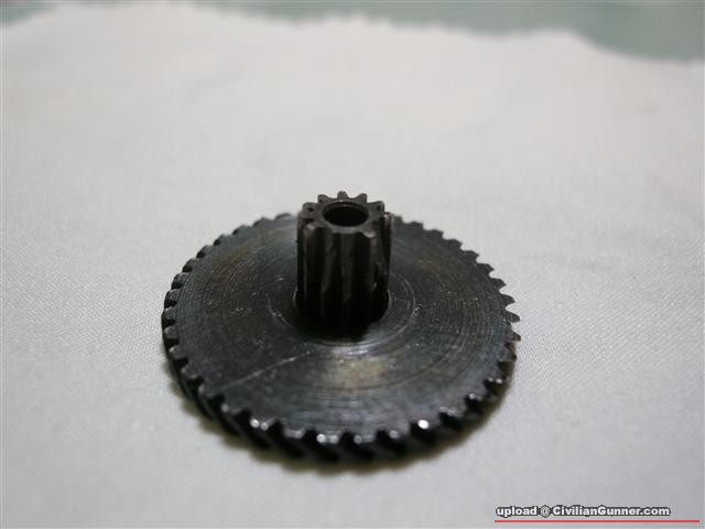

親身經歷:11.1V + M90 連發約五秒後,天梯齒斷成兩截。
今日打散諗住再重裝發現更大問題,點算呀?
我肯定4條柱一定無裝錯~~~

你真系确定4个支柱冇装错? 睇你齿轮损坏图,明显系齿轮受力有问题。

見你隻頂齒掃左一齒,睇黎你條筒動左D手腳
三六轟一轟,敵人企唔穩!
到呢個地步, 其他gear 都唔知有冇影響........

頂齒都掃左??
師兄唔係真係11.1+M90 呀嗎??
睇落你隻傘齒都好似有D掃喎.
師兄你用咩野身(原廠, 定aftermarket?)
仲有個兩隻BEARING 大有冇問題
我諗師兄都係成SET 齒換過啦. 除左MOTOR齒, 隻隻齒都好似有問題.
仲有師兄不如講下你用咩野筒同電多, 咁可以rule out 某D問題先..
呢到其實係分別兩次掃完後o既齒黎o既,第一次傘齒掃係因為摩打齒打到鬆鬆地之後,hold吾實之後掃o既,所以第一次歸係摩打同傘齒掃.第二次掃係恆星同太陽齒掃,因為我打打下成支吾work,所以齒jam死晒,番去就發現,太陽齒掃左散件攝死左恆星齒,最後打散先再發現天梯齒無咁隻.
