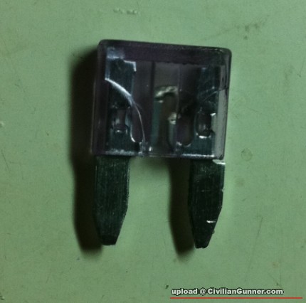

大半夜烧fuse...
大半夜烧fuse...
damn 接反电池, fuse瞬烧
暂时用 焊锡代替Fuse,发现就算正确街上电池,一样出现瞬间烧断的现象,请问是哪里有可能出现问题?
明天打game 今日烧fuse... 认真大祸~~~~

接上电源,motor 会慢速转, (在safe 状态下)
然后烧fuse ....仔细检查过电路,发现没有芯片烧焦或者发黑

已查清~ 短路发热,排线融化short cut ...
fuse已烧。。。。请问原装Fuse 几多 A ,邊到買到補品?
  檢查gearbox整唔見粒鋼珠
  檢查gearbox整唔見粒鋼珠
可以睇下汽車零件鋪, 原裝好似25A. 記住要買細fuse, 唔係普通汽車用fuse

max series 全部35A
用30A 都OK
35A難買d~~~

鋼珠?你指Motor底果粒?如果係既話,唔裝也罷
至於短路,要小心檢查清楚,如果冇夾到線既話,就要小心motor,最好清潔一下
Fuse方面,08版係配35A細fuse,都唔係咁難買?,睇你點搵而已
