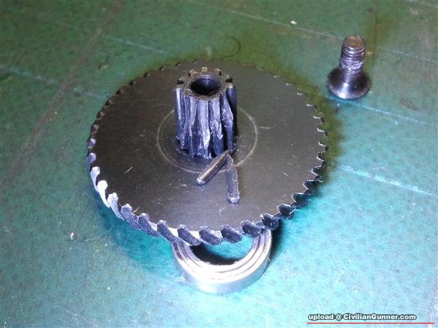

我已經換左幾次,但幾次都係咁爛,究竟係邊到出問題?

我只係打m90黑筒only,到宜家為止爛左2隻,剛剛買左第3隻番黎換~~~
有冇邊個位有野頂住或磨住?
Check過無問題~~~有位
究竟係邊到出問題?
standard or max.............
已經係MAX版本了~~~
OMG! 打左幾多飛到先爛一隻?
會唔會D BEARING 移位..或者個波皮有問題..
KEEP 住出事似係波皮有事喎...
4粒行星齒有冇問題?

可以透露下用咩電嗎?仲有四粒行星齒仔有冇事?

我用SYSTEMA原裝(Blue)果隻,其中一隻恆星死左~~~
打左吾夠1000就死一隻

你留意下4條行星齒軸既安裝,齒軸上有個平位係用黎托住隻大BEARING
用乜電?
M90 + 11.1 V = 出事。

樓主講左用SYSTEMA原裝(Blue)果隻,即係9.6V,電既配搭方面OK
