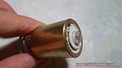

師兄們好,小弟今天買了支元素M961槍燈,今晚一試覺得原裝光度過強,就算用3v電也太光,畢竟打game不是打扙想換個暗點的膽,但仔細比較後發現個原裝膽形狀好像和其他led膽有分別,小弟對電筒認識不多,煩請師兄們指教,thanks

打扙(原裝)仲暗過支元素~
呢粒LED 上左係電板上~
我都想知點換~我有支壞左

一樣既應該無得換,但我支M600可以用個Q5膽黎改一改用落去,呢支唔知得唔得

願聽其詳.請問怎樣改,thanks

將個q5個燈杯拆出黎, 用原裝個膠燈杯代替, q5條彈弓放係膠燈杯前定位, 再set到個膽過到電, 完成
photo later
