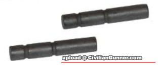

請問點屈一屈?如果我用番原裝條 hammer spring (下圖)屈又得唔得?
另外呢條 hammer pin 可以喺邊度買到?
Thanks!
