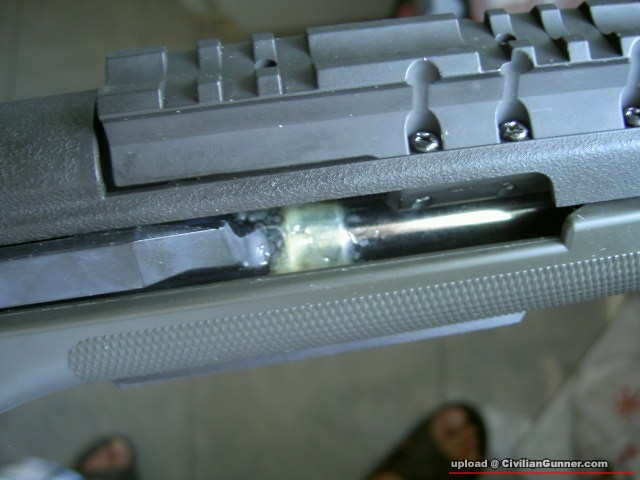

原帖由 gunkel 於 8-6-2011 23:32 發表
M14 爆parts ar.......
樓主你早D講搵黎做乜, 我就可以係友台一早話比你聽啦.
你個CASE
1) 先用萬能膠將斷口黏合, 如果之前黏合過有膠漬, 請先清除.
2) 萬能膠乾透之後, 在斷口週圍補上鋼膠.
3) 待鋼膠完全乾透後先好裝返上鎗.
註 : 鋼膠有好多隻, 大陸個隻說明書話要一星期先乾透. 我用緊個隻就24小時.
附圖我用AB膠做, 但我個枝係AEG, 所以用AB膠得, 樓主你個枝係GBB, 用鋼膠先頂得住.
我將相係比你參考個修補方式.

我有用緊第二隻都係叫鋼土, 白色ga, 個隻比較起黎慢好多. 我個頭買50蚊左右.

你呢隻未用過.
我用百得既原因.....大部份鋼膠祇有一至兩分鐘時間比你 "揑",
而百得有成四分鐘咁耐. 應付一D難修補既位置,多兩分鐘好重要.

硬唔硬?
擋唔擋到BB彈唔裂唔碎?

今日返到去我睇返係邊隻, 樓上post個種都有用過, 但係唔係目前用緊ga!
& 我個種鋼土黎, 可能同鋼膠有分別 (e方面真係唔知), 硬度個人睇法不過不失, 支合成獸就係用佢做野. 但係時間就長好多! 差唔多有成個鐘先硬, 大把時間比我e種麻煩人去諗野~!

肯定擋唔到

盡人事! 今晚試.
硬化後切削 / 打磨我都係用電磨, 唔算太難, 只係會好多粉飛出黎!
