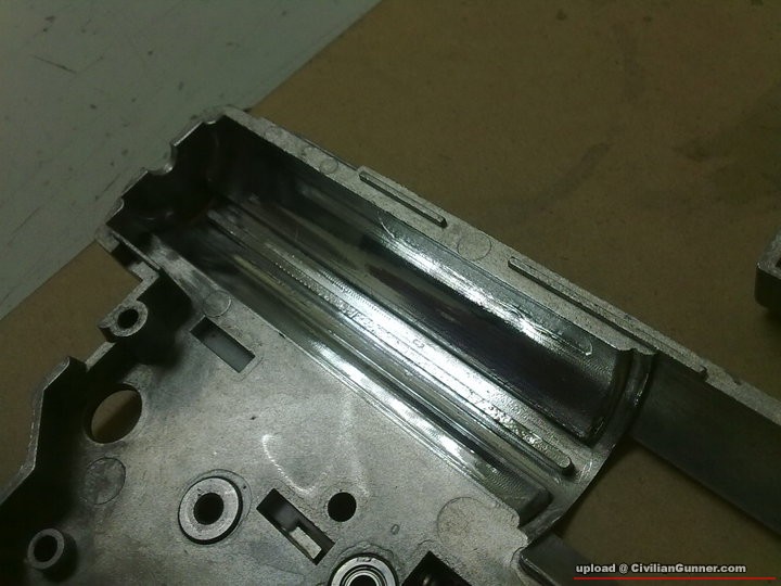

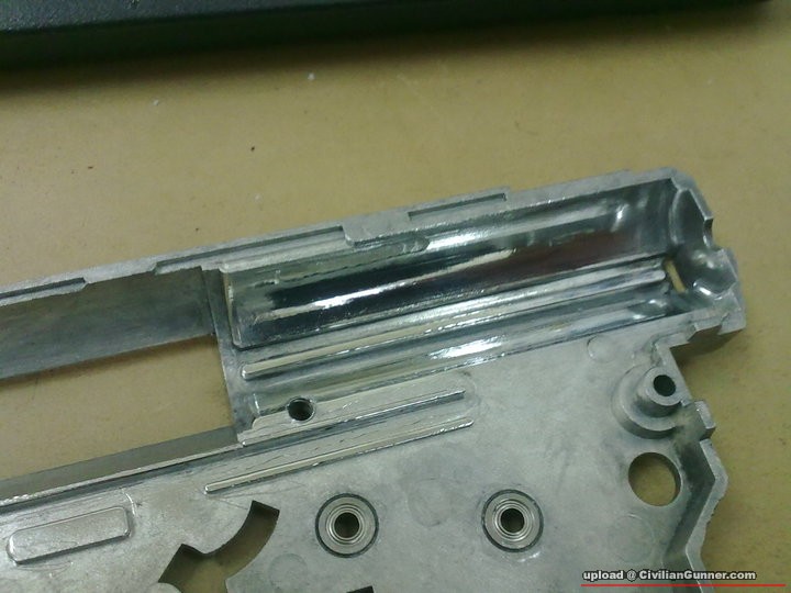

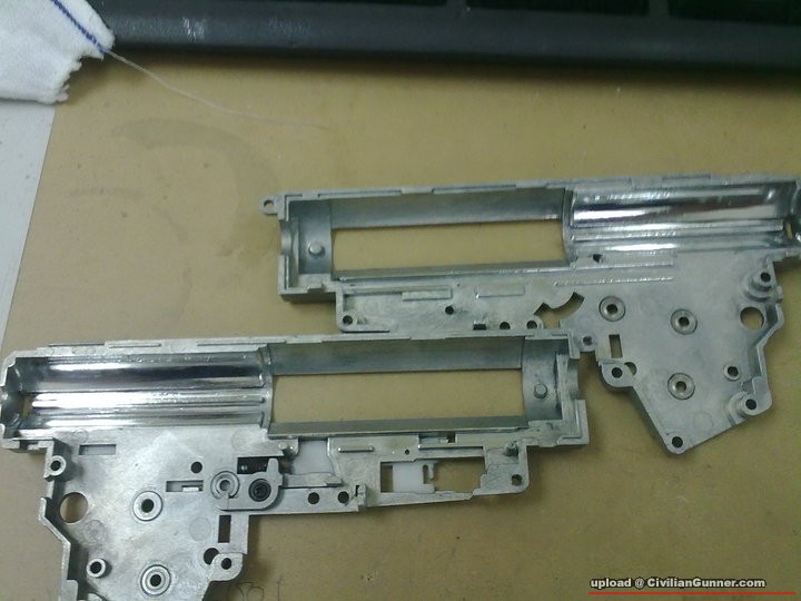

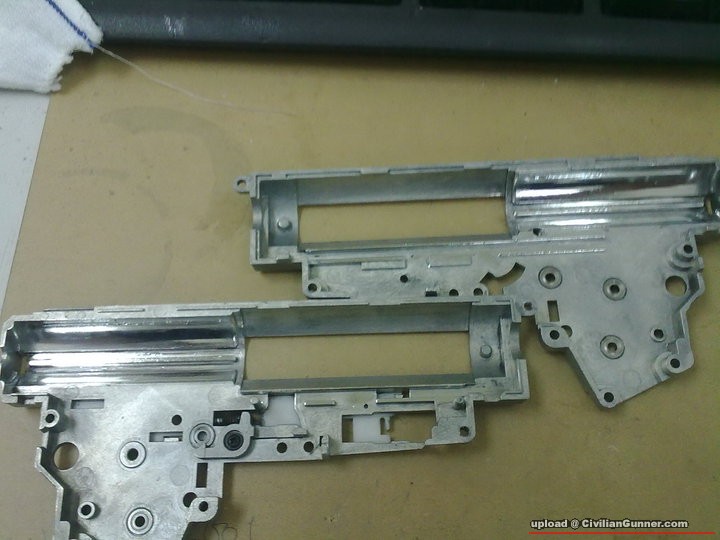

係喎~ 藏唔倒油...
仲羅油恆攪左成晚...
照師兄咁講即係唔可以車得太"令"身?
我係用瑪瑙筆壓順佢(驚磨薄個波箱)再拎電批上毛碌落爉車...
唔知車倒咁嘅效果會唔會過火左呢...?

好心機喎! 師兄
只有個個位姐! 應該唔會多太多事...掛

其實油已經有滑油功能...
實到無需要......

上唔上腦唔知啦! 耐用我估唔差得好多, 不過油方面可能搵d貼度高ga好少少! 又或者多d加加油入箱會比較好
