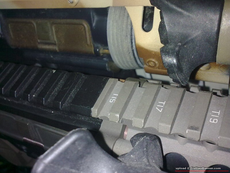

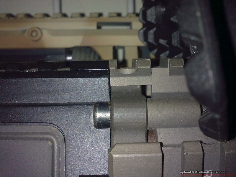

大家睇下個gap幾大
可能聽日囉去車..
但又唔知度個數準唔準
[ 本帖最後由 紗夢 於 5-3-2010 22:54 編輯 ]

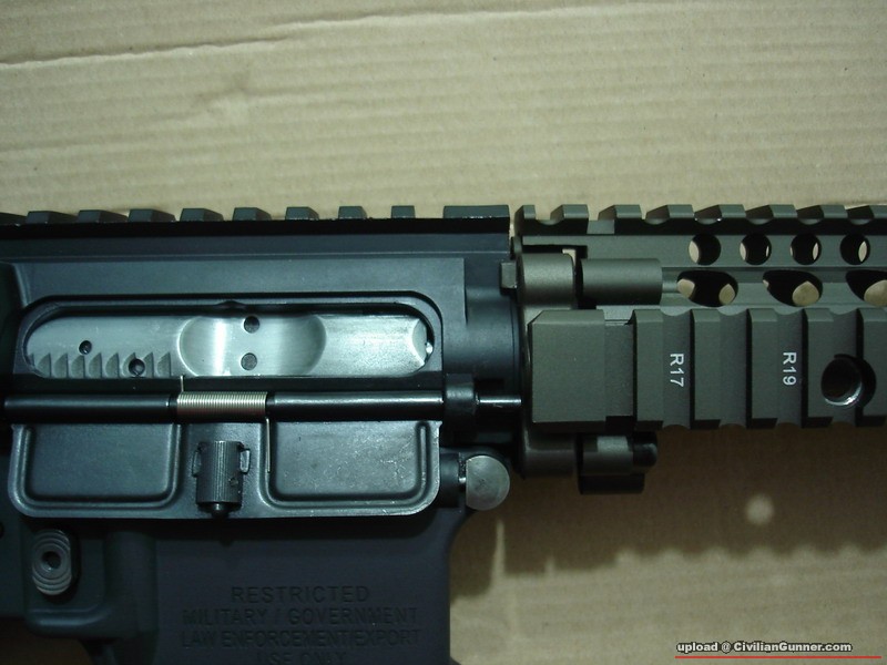

我果支...
6-3-2010 15:19
6-3-2010 15:19
鵰。豹。狸。獅。狒
原帖由 Hkpolice-Psu 於 6-3-2010 15:19 發表
我果支...
這麼貼 想必barrel nut也打磨了吧
