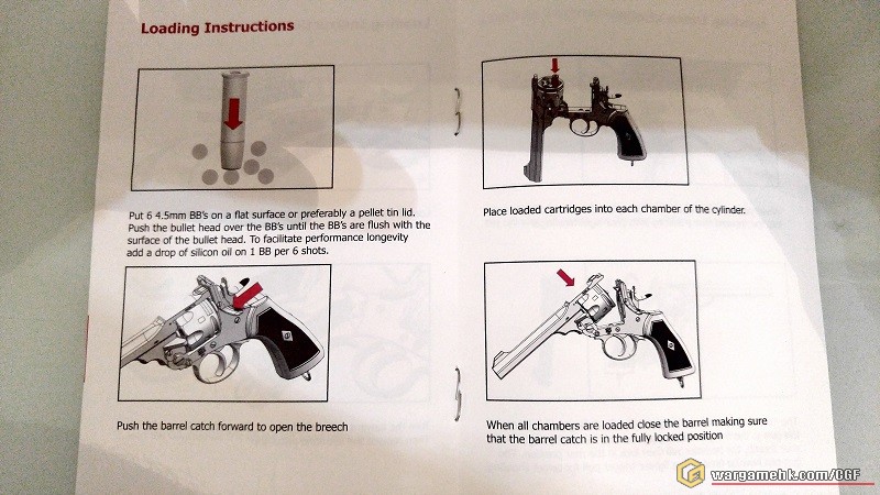

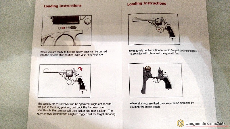

說明書
可能是照抄臺灣貨的關係,所以說明書圖文並茂,亦有參考價值。

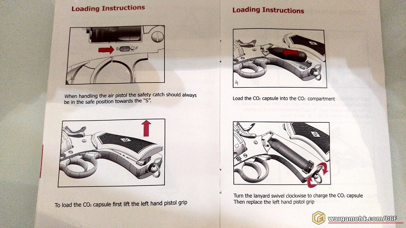

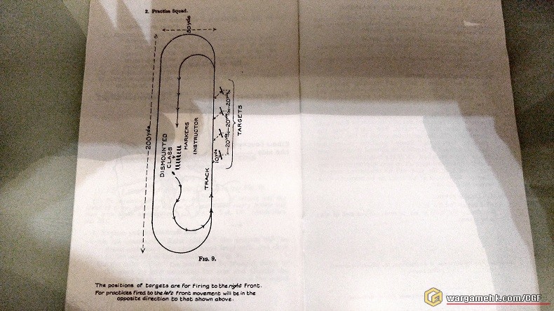

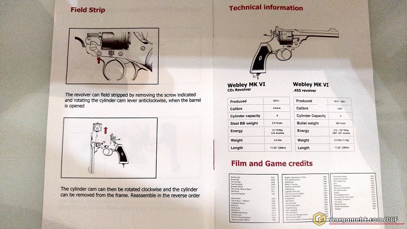

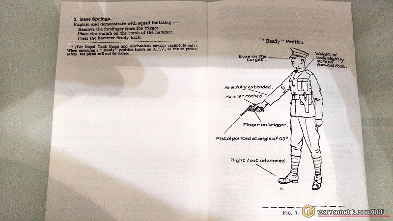

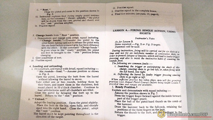

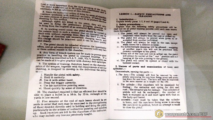

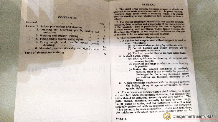

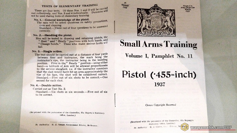

有沒有師兄買了臺灣的MkVI,又可以把付錄的「訓練手冊」scan給小弟?

原帖由 c6250 於 22-6-2017 18:38 發表
國產 Webley & Scotts’ Mark VI
久已沒有寫文,就算近年喜見臺灣出了多枝質素不差的左輪,奈何之前發展另一項興趣已把錢用得七七八八,所以都只是遠觀,未有入手。不過最近因工作又要與汽槍扯上關係,肚裡的槍蟲 ...

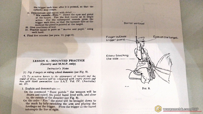

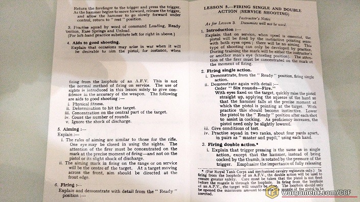

我無 scanner,用手機影的,希望有幫助。
黑白手冊
共 1 個讚好! TOP
彩色手冊
共 1 個讚好! TOP
