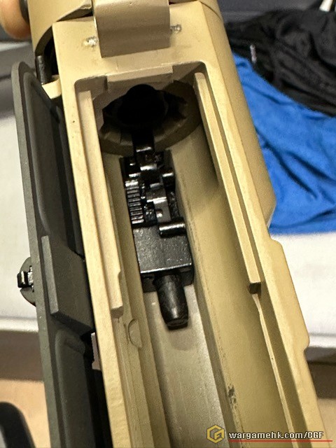

係插到,但好易炒飛機

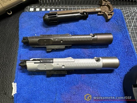

我對過Tx,原裝馬記上身,發覺上身尺寸,chamber上彈位斜度不同,

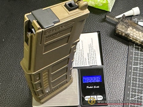

當馬記匣插Tx,有時會發生飛機推彈時,粒彈撞正chamber位唔上唔落,就會推起成組飛機,飛機咀會插左係Hopup上方。
Tx匣上彈咀係比馬記匣做高左小小,所以Tx鎗用Tx匣係小機會炒,所以有師兄提議馬記匣換Tx出的上彈咀。
但Tx 上身和Chamber唔對匣上彈咀,容易炒飛機問題始終係樹。
我個人經驗,Tx AR 已換過兩組Tx飛機,Tx上彈咀x4,之後都係放係樹無心機搞。
所以諗返,依家使錢,同買原裝馬記,之後買換Tx trigger & steel bolt kit一樣,
但起碼可以返轉頭用原裝馬記一路玩一路換。
最差係有比較,我之前用馬記問題小,就算有損耗,都無甘多問題
(當年MWS我係第二水買,換左管,膠,減力飛標,outer barrel,buffer tube,原裝上彈咀x2)
