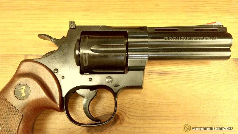

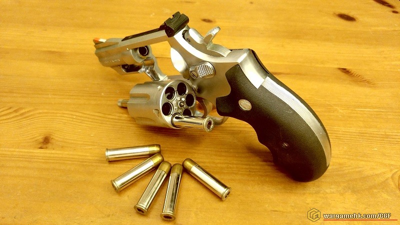

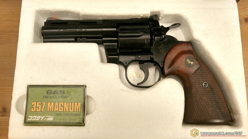

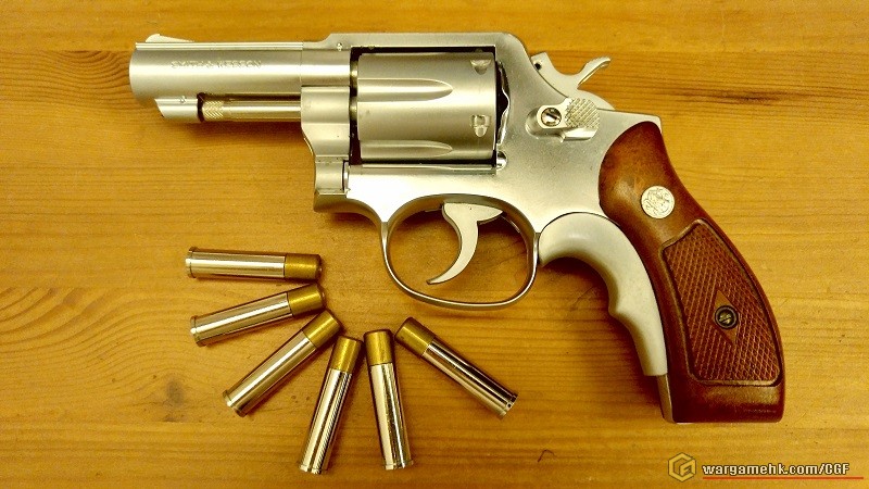

我有支HFC-132,同市面其他產物比一定好多不足,勝在有得玩彈殼同有金屬槍管(HAMMER,TRIGGER都金屬,其他零件無研究),另外HFC有樣要讚係個HAMMER有做假撞針,反而架仔馬記,TANAKA,MARUSHIN都無(唔知係咪全部款無,有誤請指出),假撞針都有彈弓位唔會下下同膠槍身硬撞,唔錯的設計呢~ 出力方面好善良,唔足氣情況下遠D紙皮都射唔穿,足氣下都射唔穿罐。
最近見師兄們對左輪紛紛樂道,小弟也在此奏奏熱鬧:

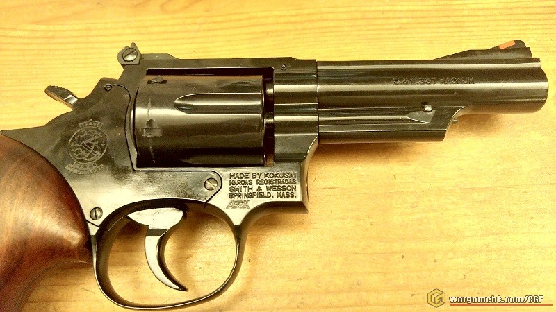

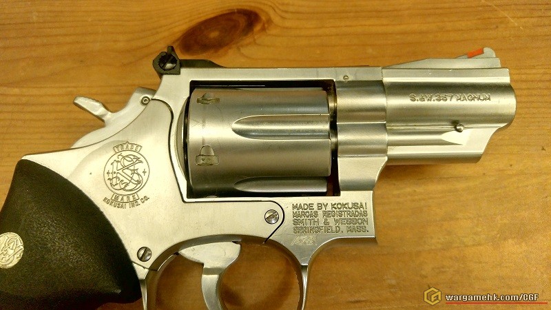

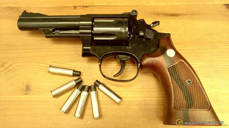

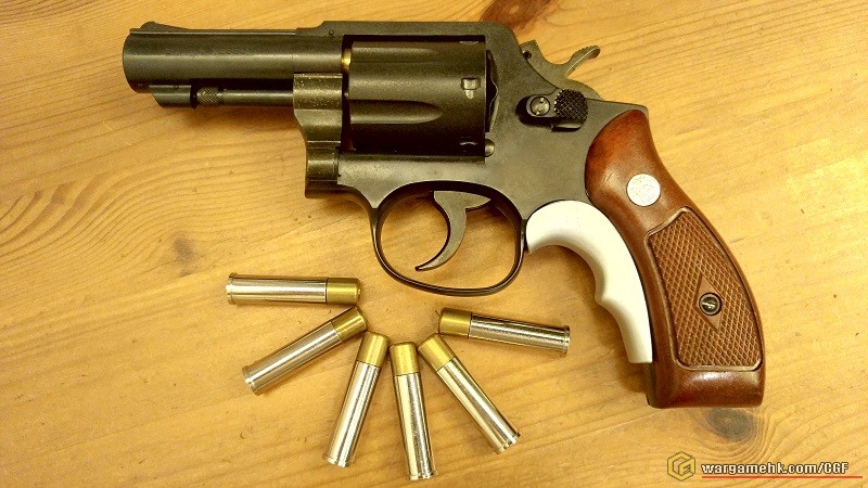

國際篇:

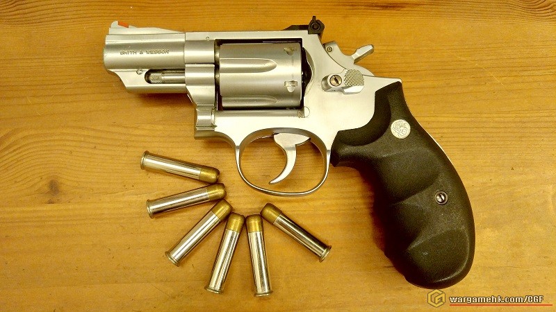

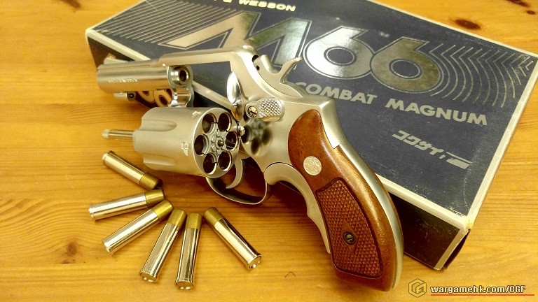

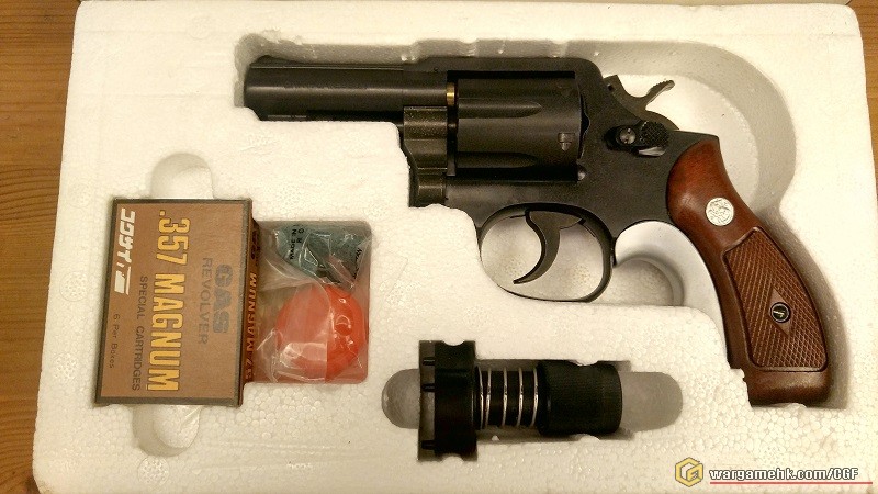

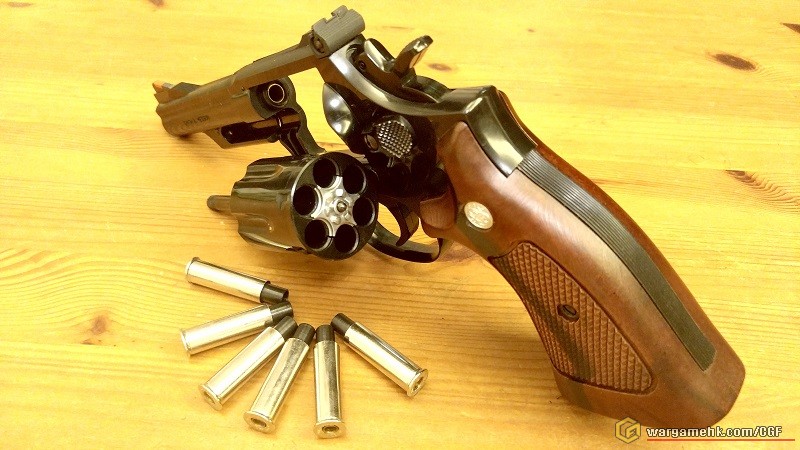

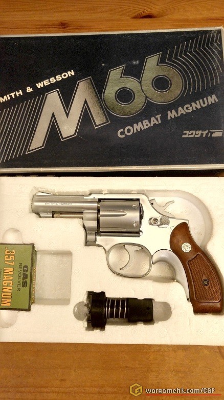

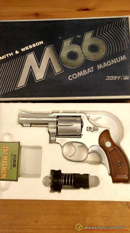

S&W M66 2" (Stainless version of M19)
S&W M19 4"

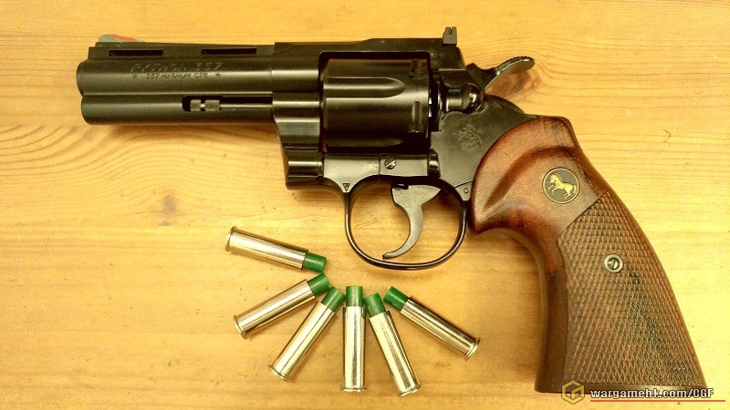

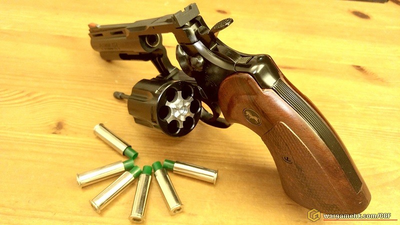

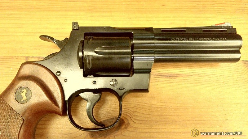

Colt Python 4" 大蟒蛇

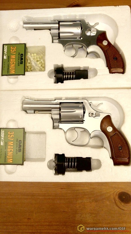

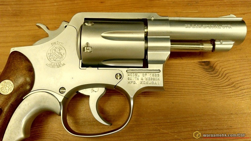

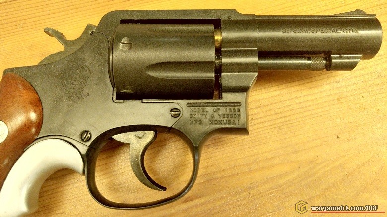

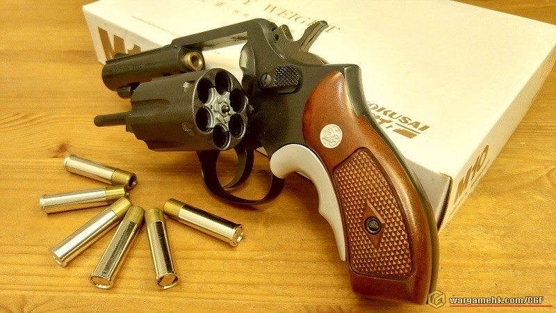

S&W M64 3" (Stainless version of M10)

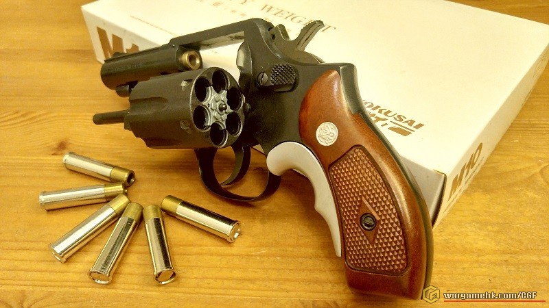

S&W M64 的包裝有兩處明顯錯誤:
1. 包裝盒印字是 M66,不是 M64
2. 彈殼盒仔印字是 .357 Mag 而非 .38 Spl
槍身 barrel 倒是 .38 SPL

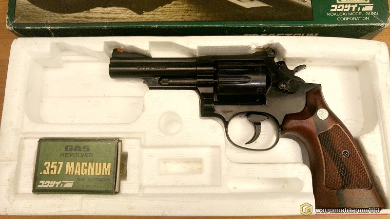

S&W M10 Heavy Weight (3" Heavy Barrel)
這枝跟 M64 完全一樣,但材料用了較重的塑膠,所以槍身也較重而矣。

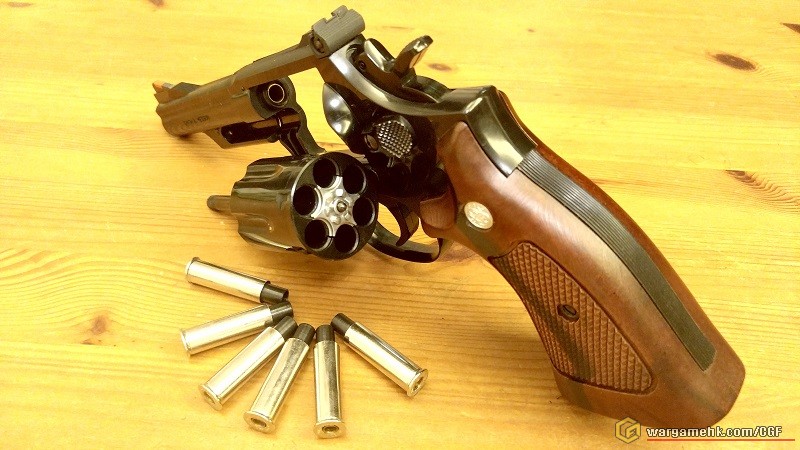

以上 M19 及 Python 均由七金剛兄出手相助,小弟才有幸收藏,在此再次致謝。
Thank you for watching.

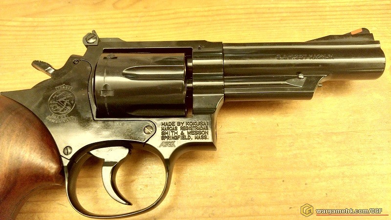

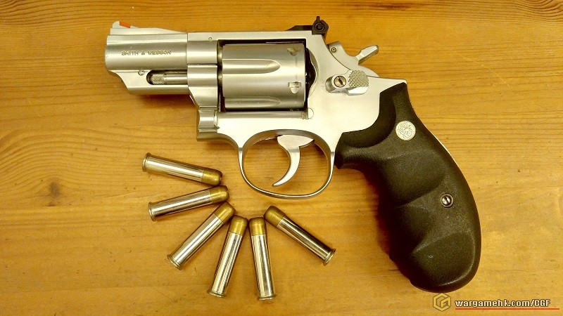

國際篇:
263576
263577
263578
S&W M19 4"
263579
263580
263581
263582
263583
Colt Python 4" 大蟒 ...
