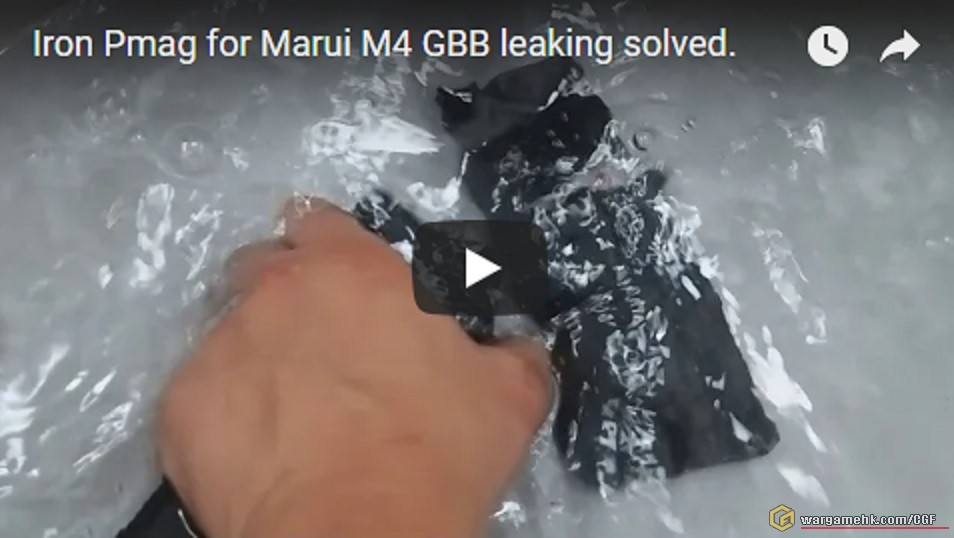

用相同手法處理三個彈匣後,三個都已經沒再漏氣,而功臣白汁君亦已油盡燈枯矣。
相同手法處理了三個彈匣,最終潛水測試,三匣亦沒再漏氣,有空再買罐潤滑油才處理另外三只 ( 暫時沒有漏 )。
為免存疑,拍片按壓出氣以示清白。
