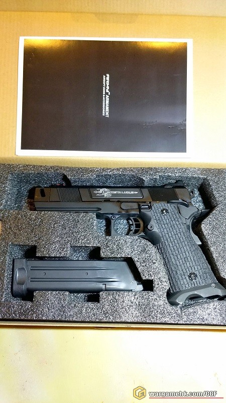

R501 是仿照 STI Costa Carry Comp 而來,有米及有追求的師兄們曾經分享收藏:
http://www.wargamehk.com/cgf/viewthread.php?tid=179031
睇到口水都流埋,無耐荷包唔增氣。。。吾乃窮人,只可葡萄了~~
還好 Army 推出(相對)平價版,讓吾一親芳澤,吾等幸矣。
Combat Master R601 有全英文 manual,呢把 R501 卻是 SC 的。。。

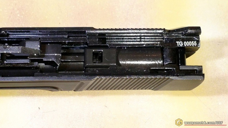

跟 R601 不同,中身帶有 2011 及 Slide 右側有 STI 德州 logo,但偏偏唔見左個流水號!
飛機座下底倒是有一個,吹漲!

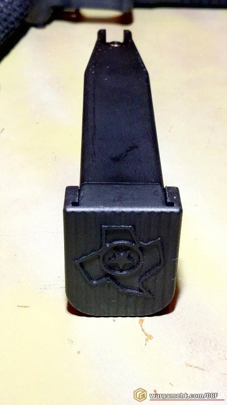

中身底下也有 STI 公司刻印

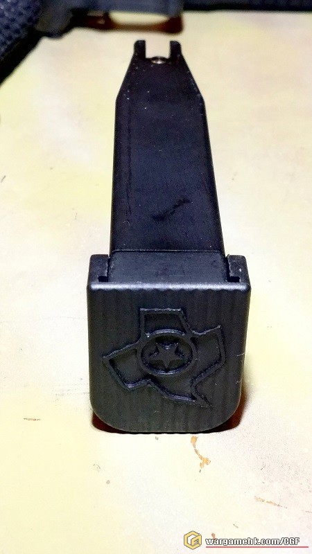

估計是想保留底 pad 圖案,彈匣入氣先要推開底 pad

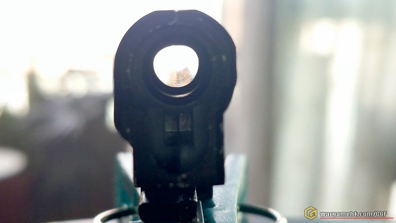

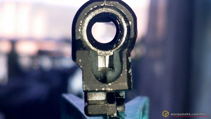

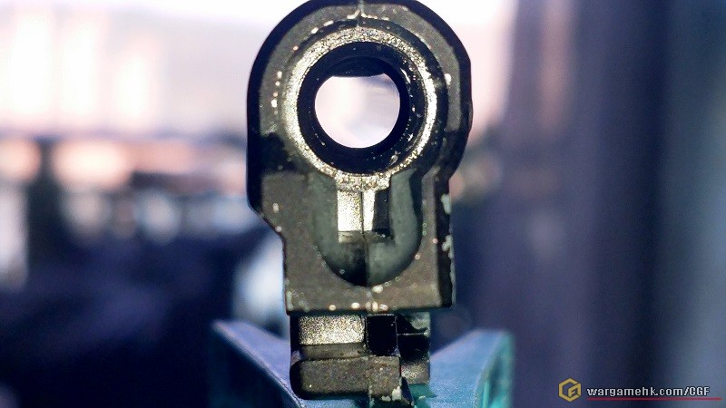

小弟無知,起初以為呢把 R501 是 perfect sight 設計,原來不是。(重看 Dave 師兄給出的鏈結,留意實彈射擊時膛口位置也證實此事
https://www.recoilweb.com/previe ... ry-comp-127313.html )

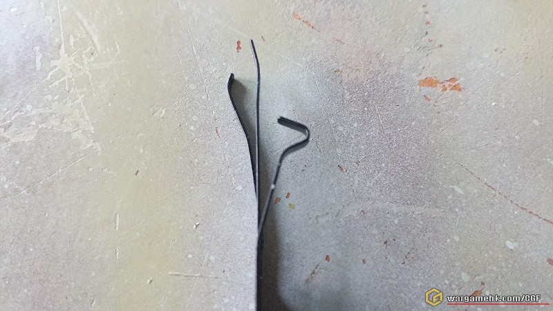

貌似回膛彈弓有點特式
整體來說,跟 R601 Combat Master 類似,唔計 marking 及 finishing,呢把 R501 造工的確不錯,上身 slide 跟下身配合不會搖,也沒有什麼虛位,也算是有誠意之作。

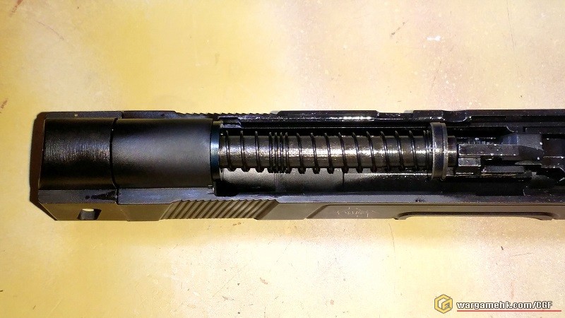

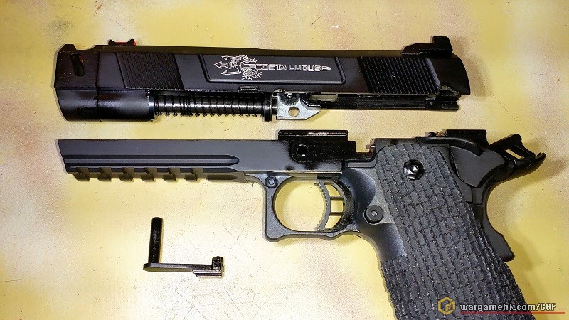

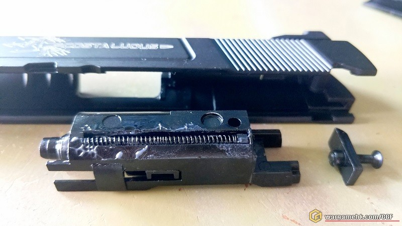

上身分解

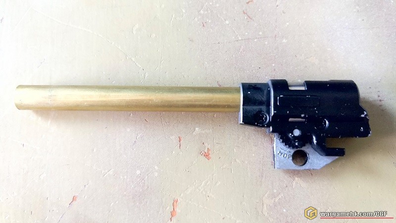

Comp 頭及外管之間是用螺絲牙固定,挺標準的設計,哭泣座組合很容易取出,回膛彈弓是 variable pitch,兩頭寬中間窄。
哭泣座是標準馬記沒有"的"的設計,NG!
如果用有"的"會更好。

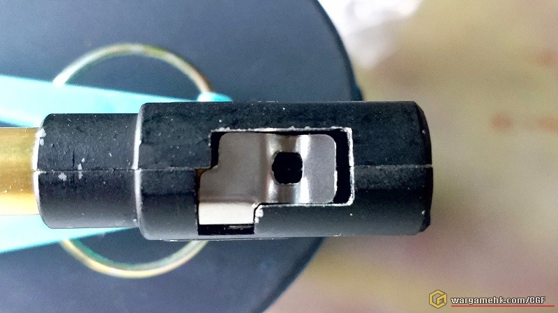

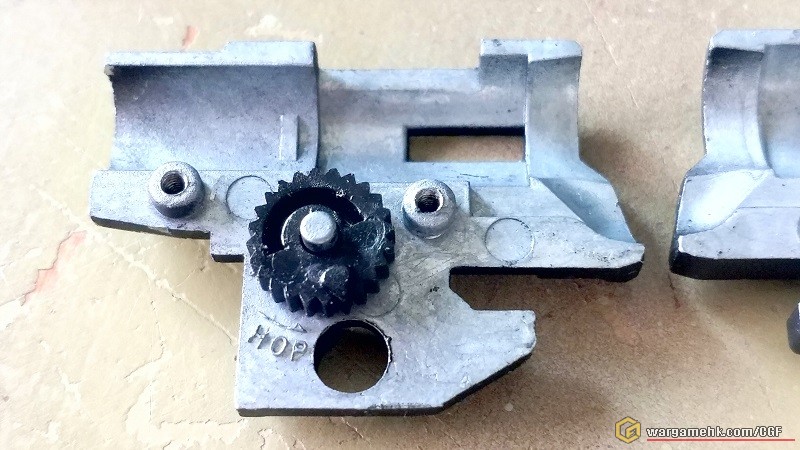

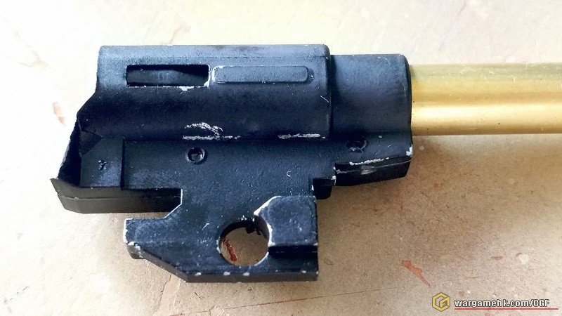

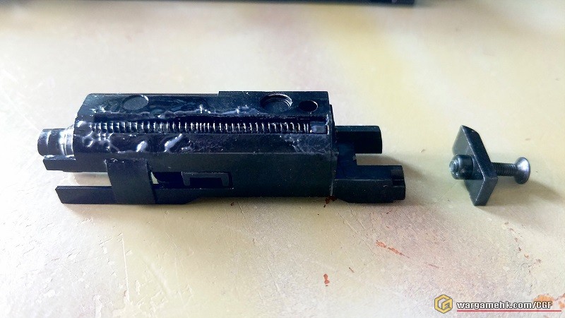

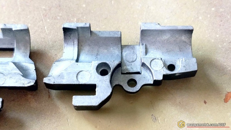

剛剛才說過 Army 造工有進步,原來只在外觀及結構方面,hopup 座卻依舊,一樣咁爛!
(見 Army 舊產品一直都有問題 http://www.wargamehk.com/cgf/viewthread.php?tid=163998 )

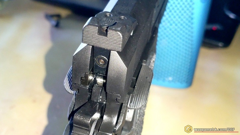

Hopup 怎樣調都無用,壓片不能下壓,膠的下降幅度細而且有點偏斜,而且圖中可見 hopup 座左右兩側根本合不攏,原因是壓片被夾死在中間了!雖然是新模,但多年來都無改進!如果 R501 如此,不難想像 R601 Combat Master 亦如此!
解之道當然是要修正 hopup 座

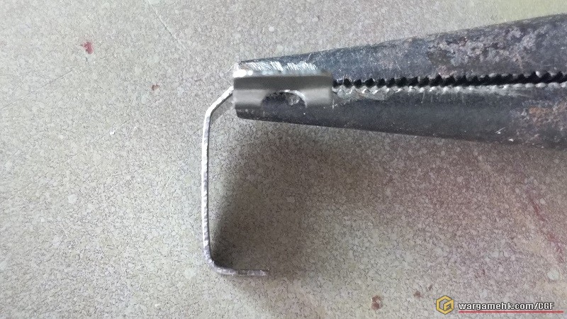

原裝壓片底部是向下彎,於是減弱了轉輪帶動壓片向下降的效果,必需改正。
壓片不可被 hopup 座夾死,必需能自由活動
這是修正後的哭泣範圍,哭泣座兩側也貼服了
再看 Slide 末端,Army 今次沒有把假撞針做出來
飛機及飛機座設計無改變
未完待續。。。

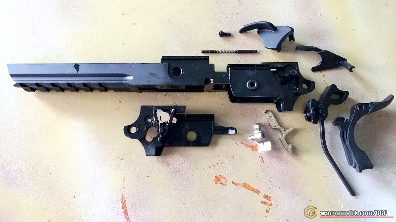

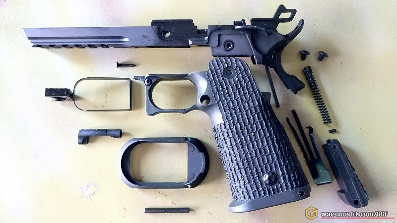

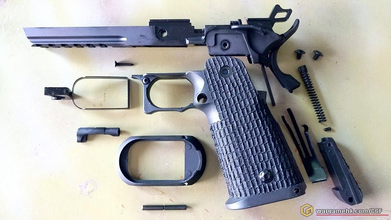

下身分解

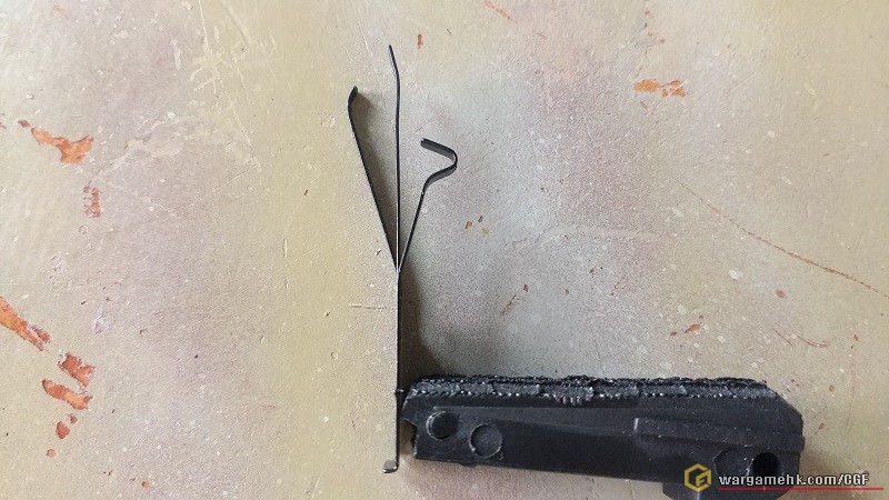

標準的馬記 Hicap 手槍分解方式,值得註意是三叉片及 hammer 彈弓超硬!
隻 Grip 好正,手感一流,對比同廠 R601 Combat Master 的 grip 更佳更好 grip
三叉片右叉(圖中左手面)角度超大,難怪扣雞力超重
宜將角度適當減細(減輕扣雞力)

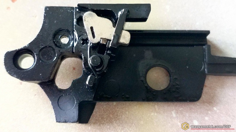

接下來是中身及火控
同樣跟馬記分解方式相同
Disconnector 沒有明顯披鋒,修修利角即可
司牙也沒有明顯披鋒,照樣修修利角即可

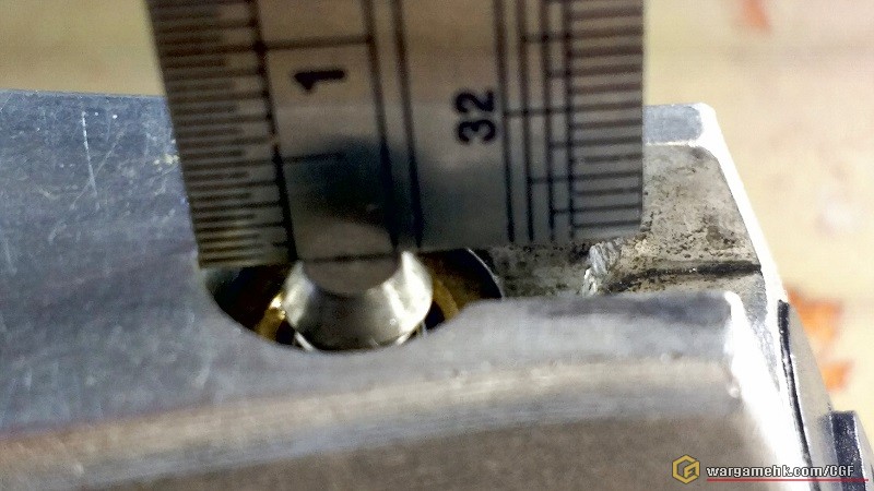

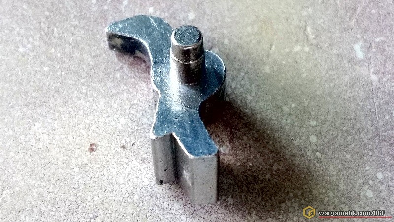

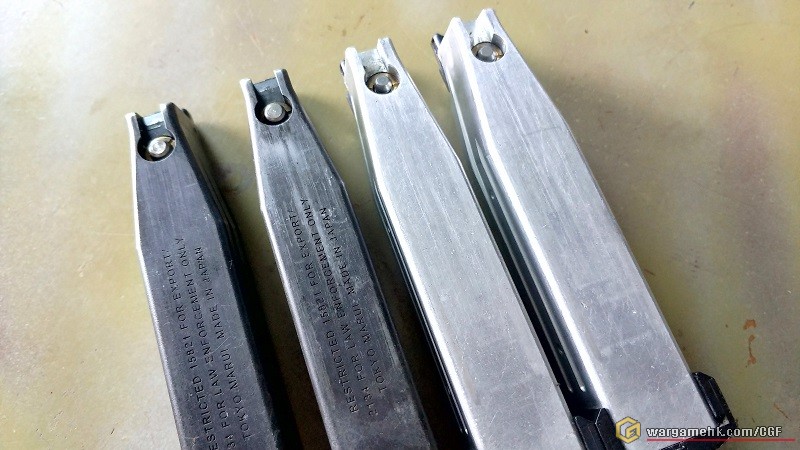

呢條 firepin。。。

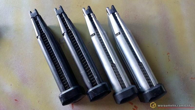

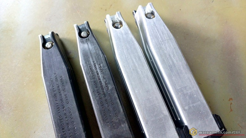

可以說是整個火控的最大敗筆!敲擊面有些微殘缺不全,但足以引起擊發問題,吾有兩隻專業贏短匣,居然一隻響另一隻唔響,馬記匣就兩隻都響
仔細檢查後發現兩隻專業贏短匣的出氣娃佬深淺不一,應該是我修理漏氣時修的鬆緊有些微差別,造成兩者深度差 0.5mm 左右。
可是兩隻專業贏短匣隨我征戰沙場多年,用於別的 Hicap carbine 及 Hicap 手槍都無往而不利,殺敵無數呀!
此 Firepin 宜及早換之!!!
結語:
陸軍廠的胡鬚大叔 Carry,綜合以價論貨,性價比要打一點折扣,也需要少執才行,但仍然可以算是有誠意之作,值得支持!
