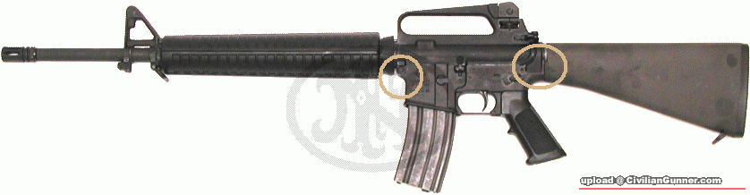

A1後準,A1上下身,A1外管都叫A2???
小弟不才,想問A1 upper會有三角形突出物嗎...?
原帖由 22nd_SAS 於 15-12-2009 12:05 發表
仲有個助進器呢....
有要求就大哥, 冇要求就Ignore
原帖由 raven_tang10123 於 15-12-2009 14:04 發表
仲有個助進器呢....
所以小弟不才lor......
原帖由 22nd_SAS 於 15-12-2009 17:00 發表
所以小弟不才lor......
小弟都不才~有A2用A1後準星嗎??唔用重管都叫A2嗎??麻煩你望下A2下身圈住果兩個位同MGC果支有咩分別?~要串人都揾下料先嘛,咁邊有進步~
仲有個助進器呢....
A1無助進器??只系個掣外型唔同0者~

其實colt係80s發表m16a2果陣係a1後準星+三角形突出物
而可以較風偏ge後準星係因為美軍要求先改,至於carbine型重管係80s尾先有.so只要有三角形突出物已經可以叫A2形.
加拿大特許生產的M16A2正正就係colt發表的槍型,所以係a1式後準星.

A1有助進器, 個掣外型唔同就已經係A1同A2既分別啦, 唔係寸任何人, 係以事論事o者, 大家一齊研究下啦.

圖一, 真係733
圖二, M653理論上應該係177尾,a1 grip,冇三角突出物,舊款助進器,直身delta ring,幼管
圖三, 英軍果枝AR15-A2係lee枝,不過係未全部都係加拿大貨就唔咁講
