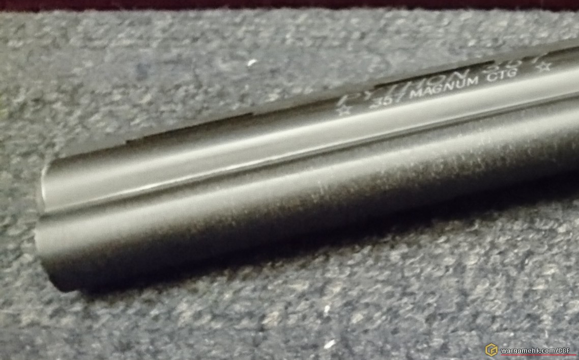

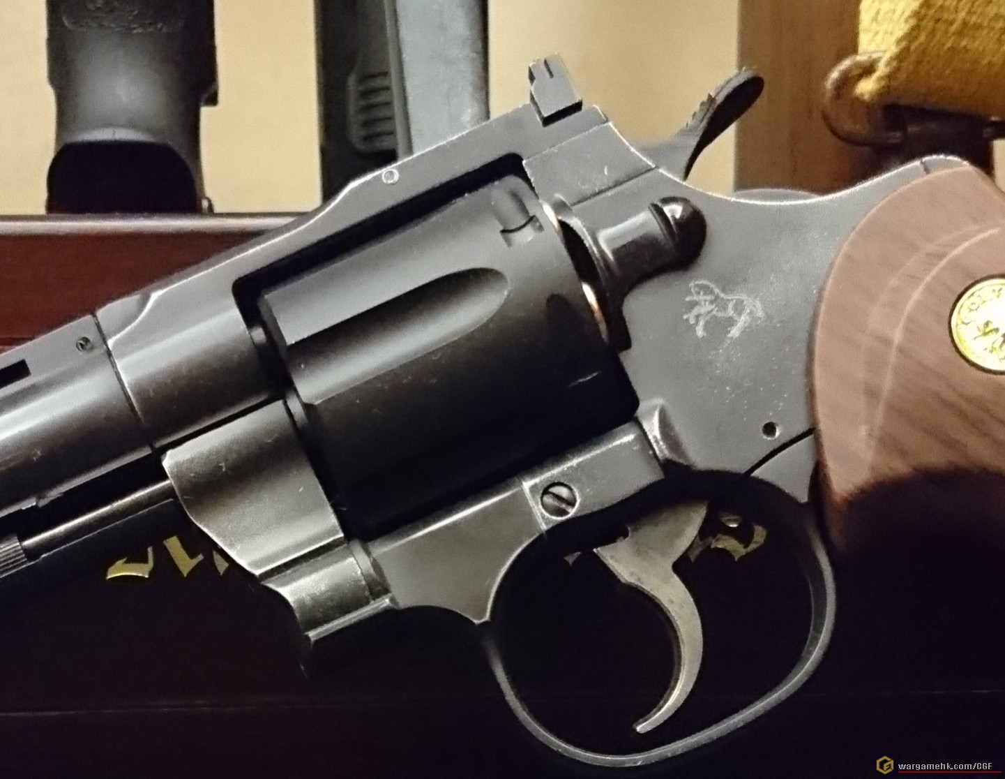

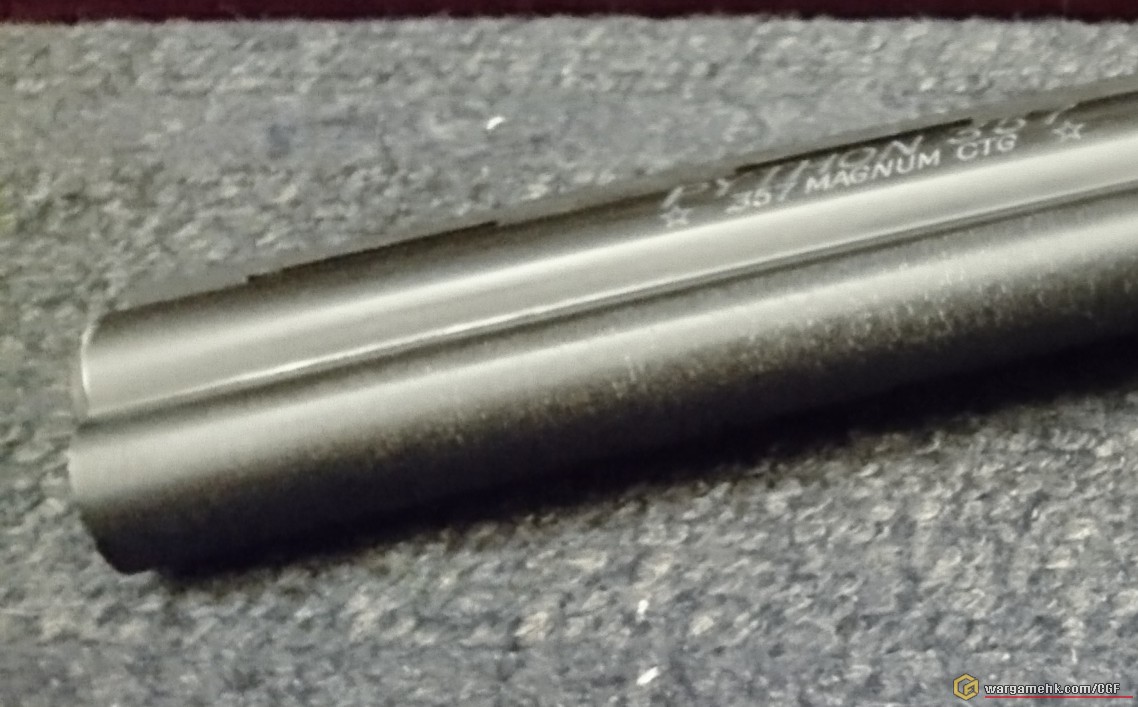

我用省銅膏就0甘摔過把黑色python, 油係可以變亮黑,感覺係0吾錯,但係。。。。邊位角位會見銀(可以話所謂舊化效果),不過,有些位置,尤其槍管,黑色被碎走,材料表面果D皺會現出來,好似橙皮紋

23-4-2020 01:09
23-4-2020 01:11
