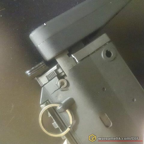

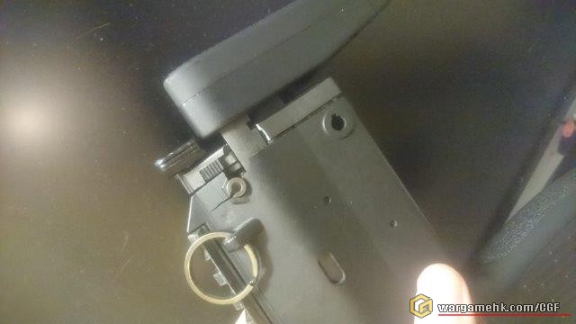

換白飛機後打TOPGAS 數次後, 爆尾情況終於發生(如圖),
槍街報價,零件加人工差不多等於原廠槍價,
我覺得MP7 準又輕,所以之前都換左幾次零件,斷尾托都換過兩次,
唔通真係要放棄愛槍, 準備轉會?

呢個似乎係mp7死症
係爆一邊定兩邊爆晒?
JN兄,那只是Marui的死症。
