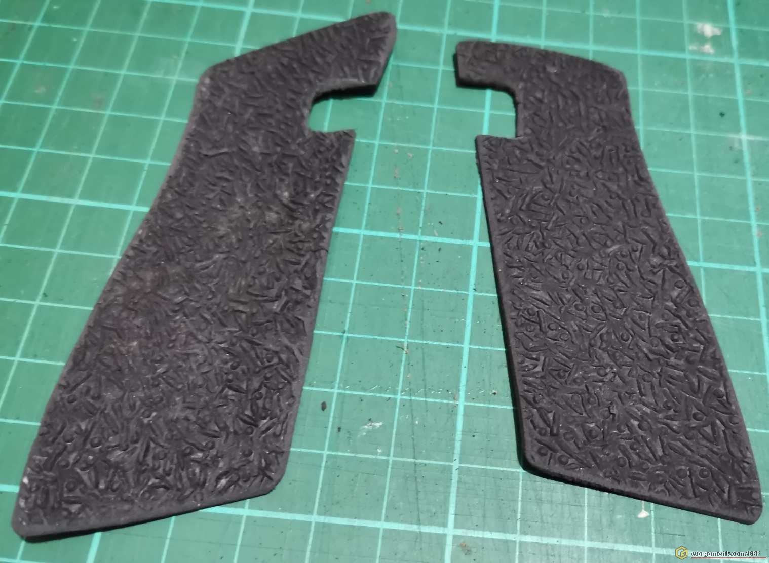

[others] AAP-01大改造(後加改裝第二部)
AAP-01大改造(後加改裝第二部)
平平地入支玩下~
[ 本帖最後由 fatchan 於 3-7-2020 23:05 編輯 ]

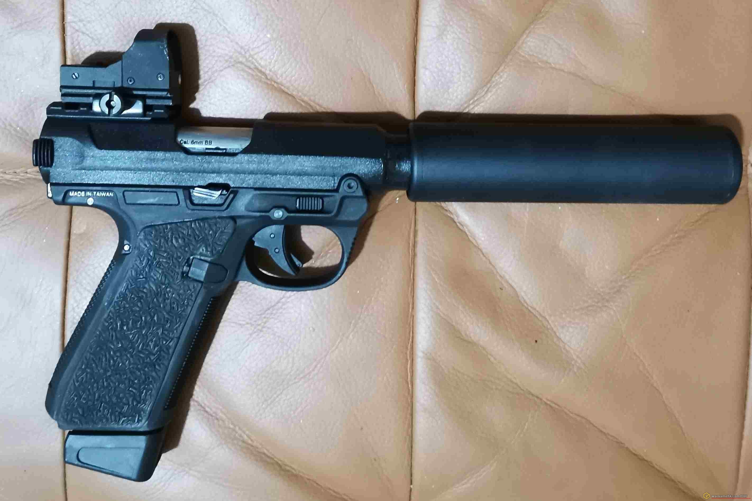

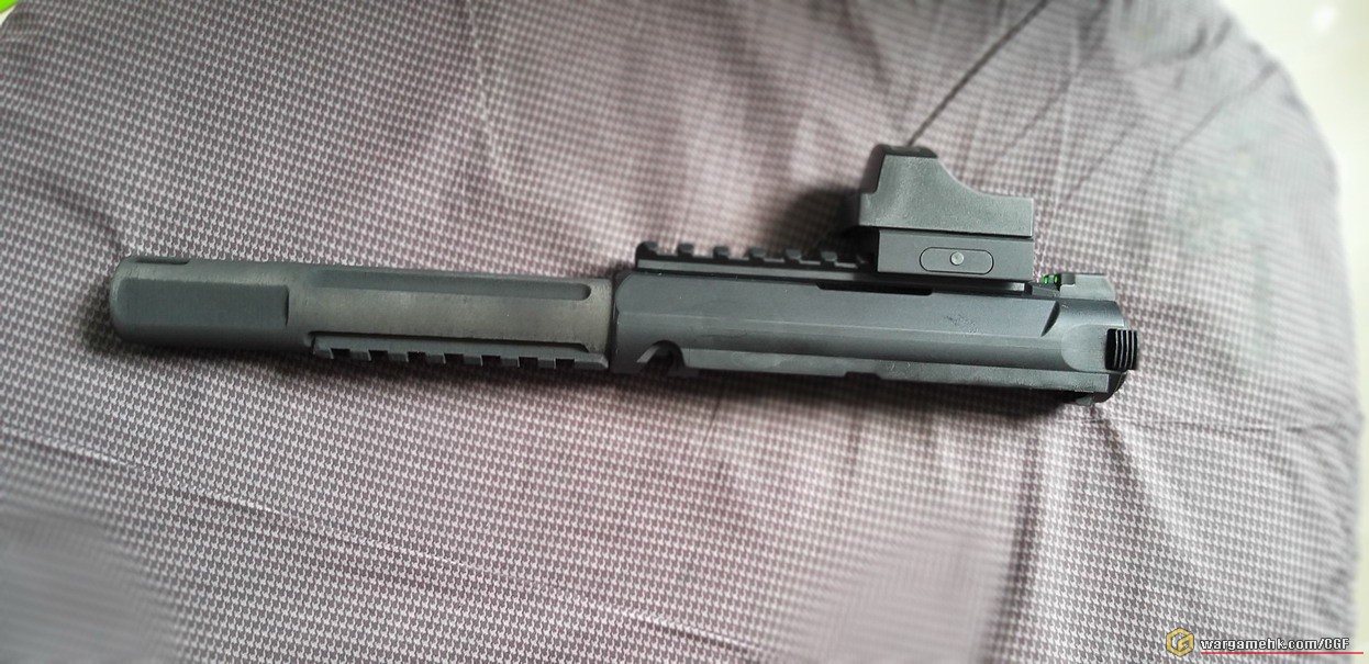

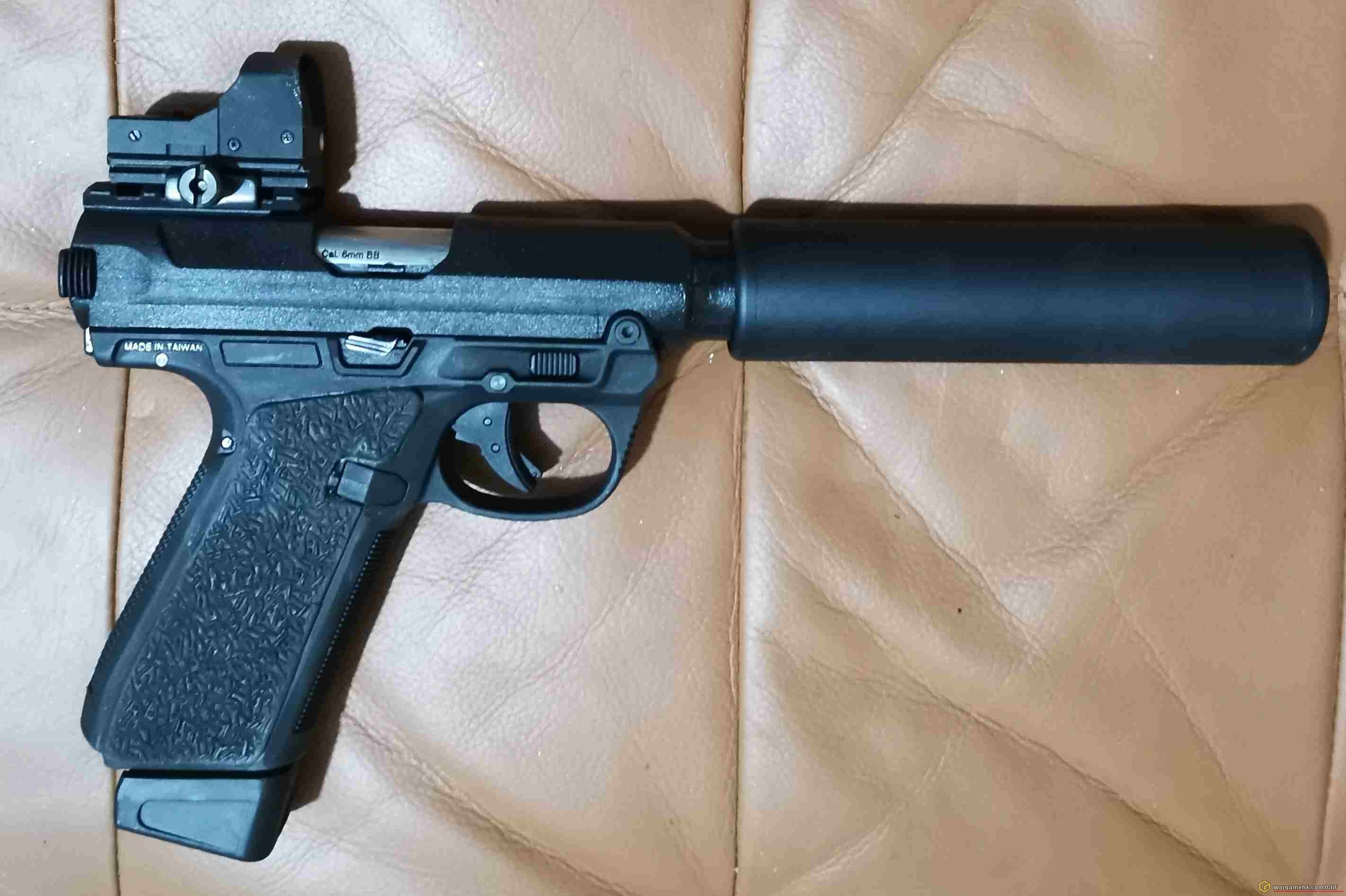

我都有買但乜都唔搞
加長條管+消音器算數
經樓主DIY,支槍靚仔哂!

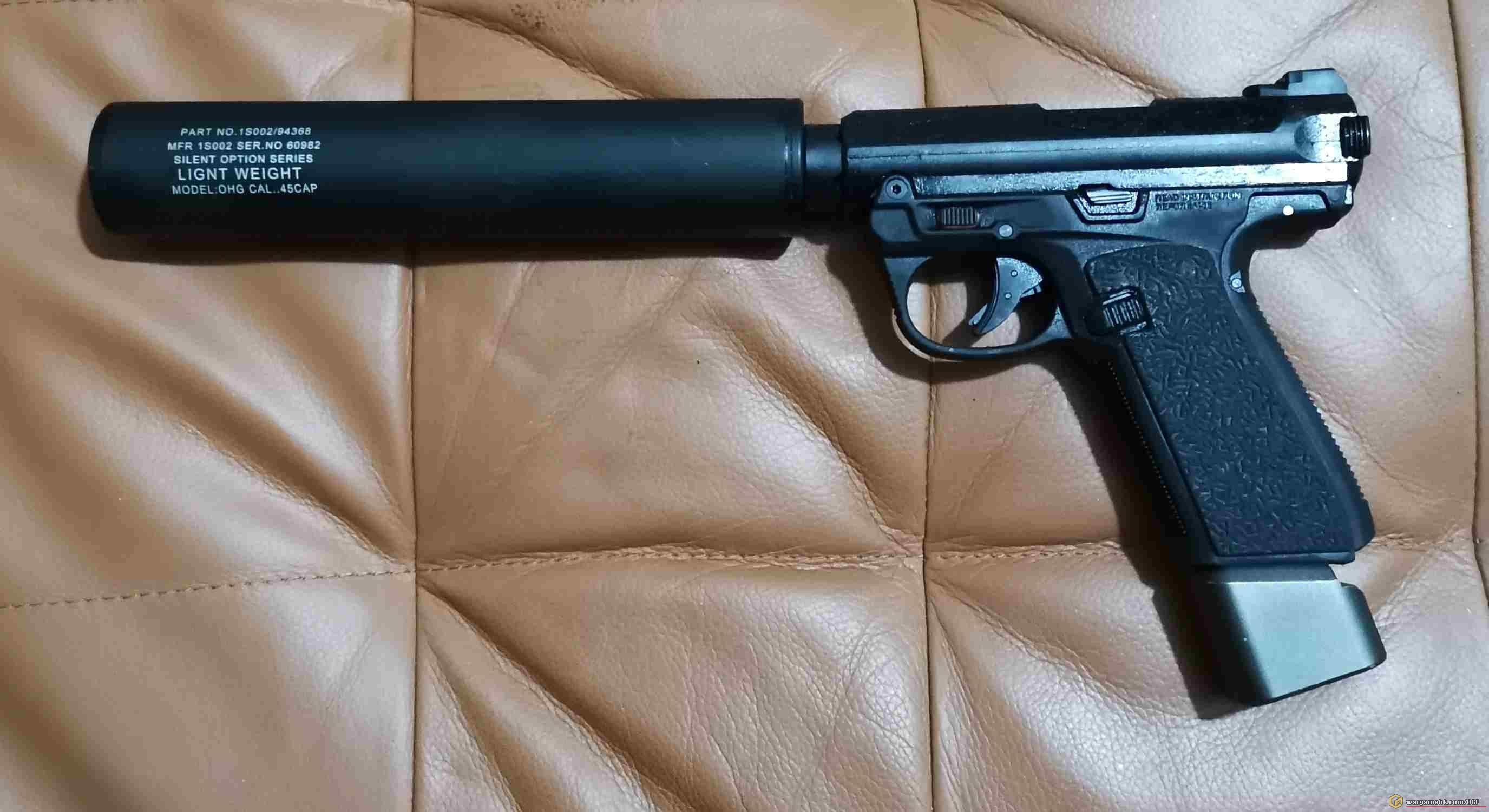

因為支槍係全膠身, 滅聲器
建議唔好用太重同太長
原來AA有出CNC短咀
早知吾洗DlY
有興趣C兄可以参考
Parts
1-7-2020 16:17
我覺得都係樓主DIY果支,比佢原廠果支靚仔和有特色D.

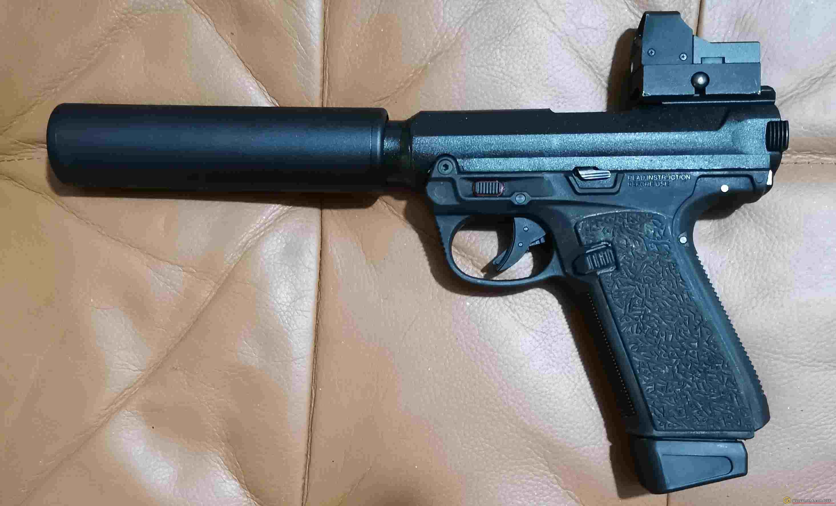

第二都加強改裝
原帖由 selvaria 於 1-7-2020 11:13 發表
我都有買但乜都唔搞
加長條管+消音器算數
用料真係太弱,吾攪吾安樂!
3-7-2020 23:02
3-7-2020 23:02
3-7-2020 23:02

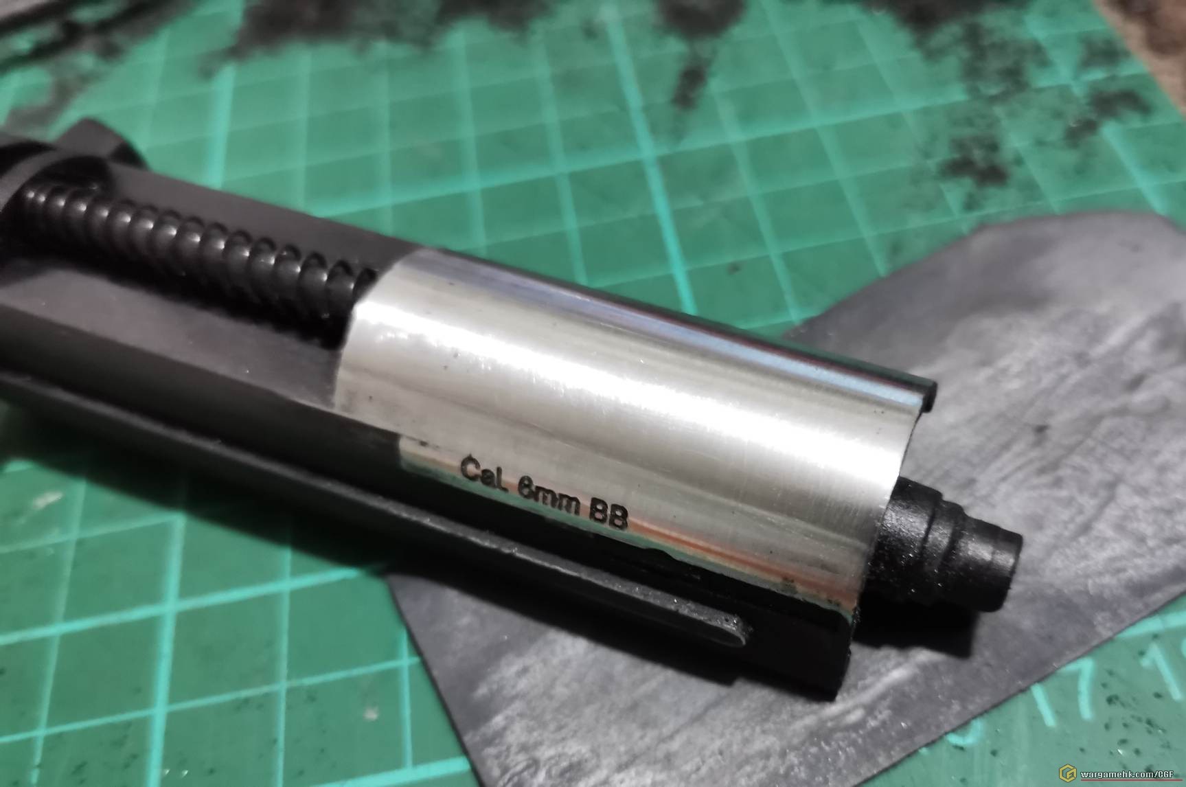

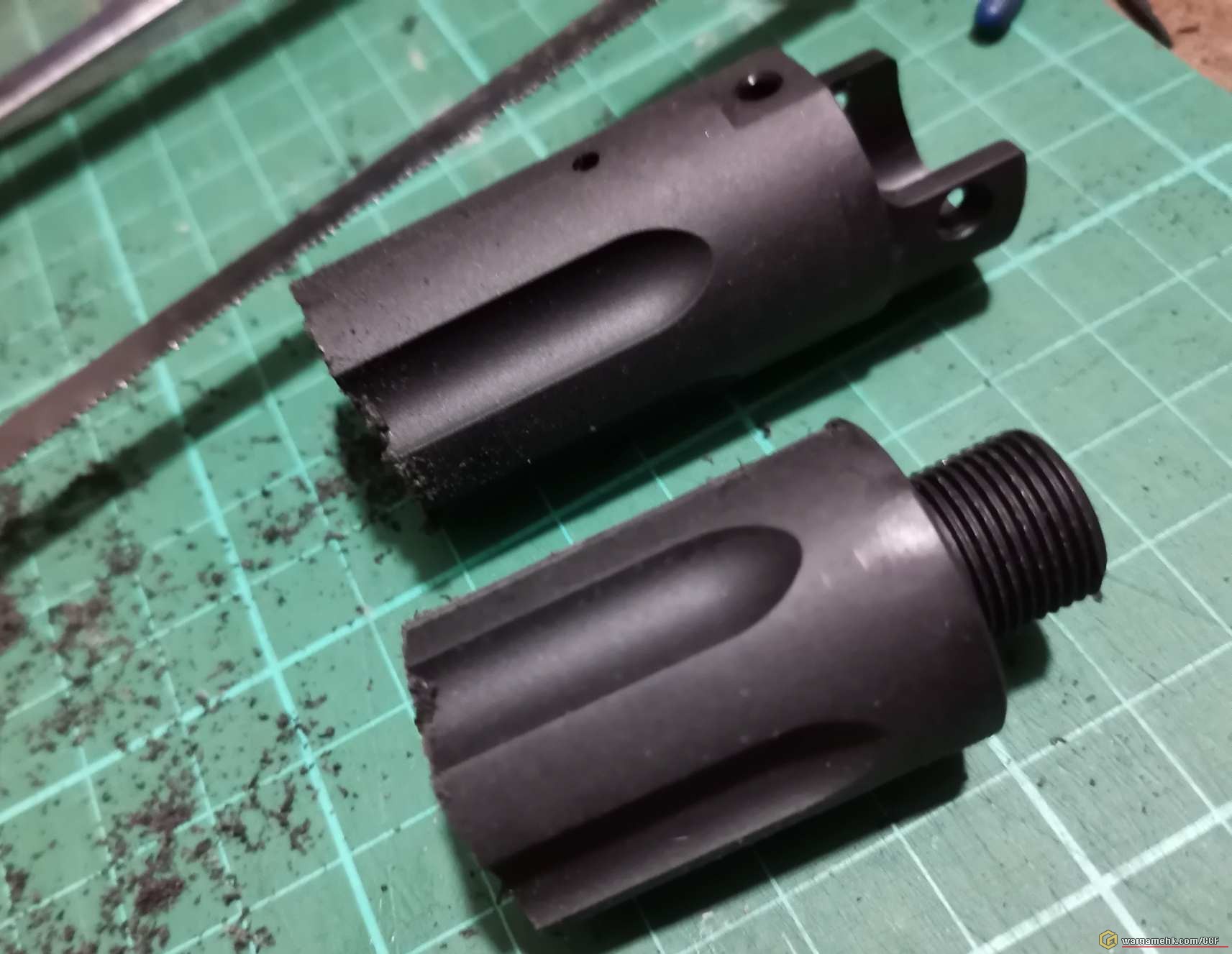

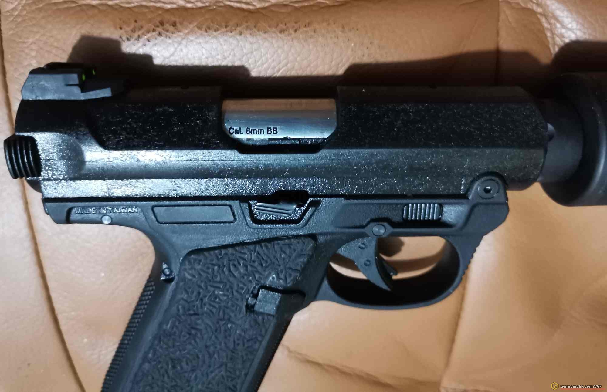

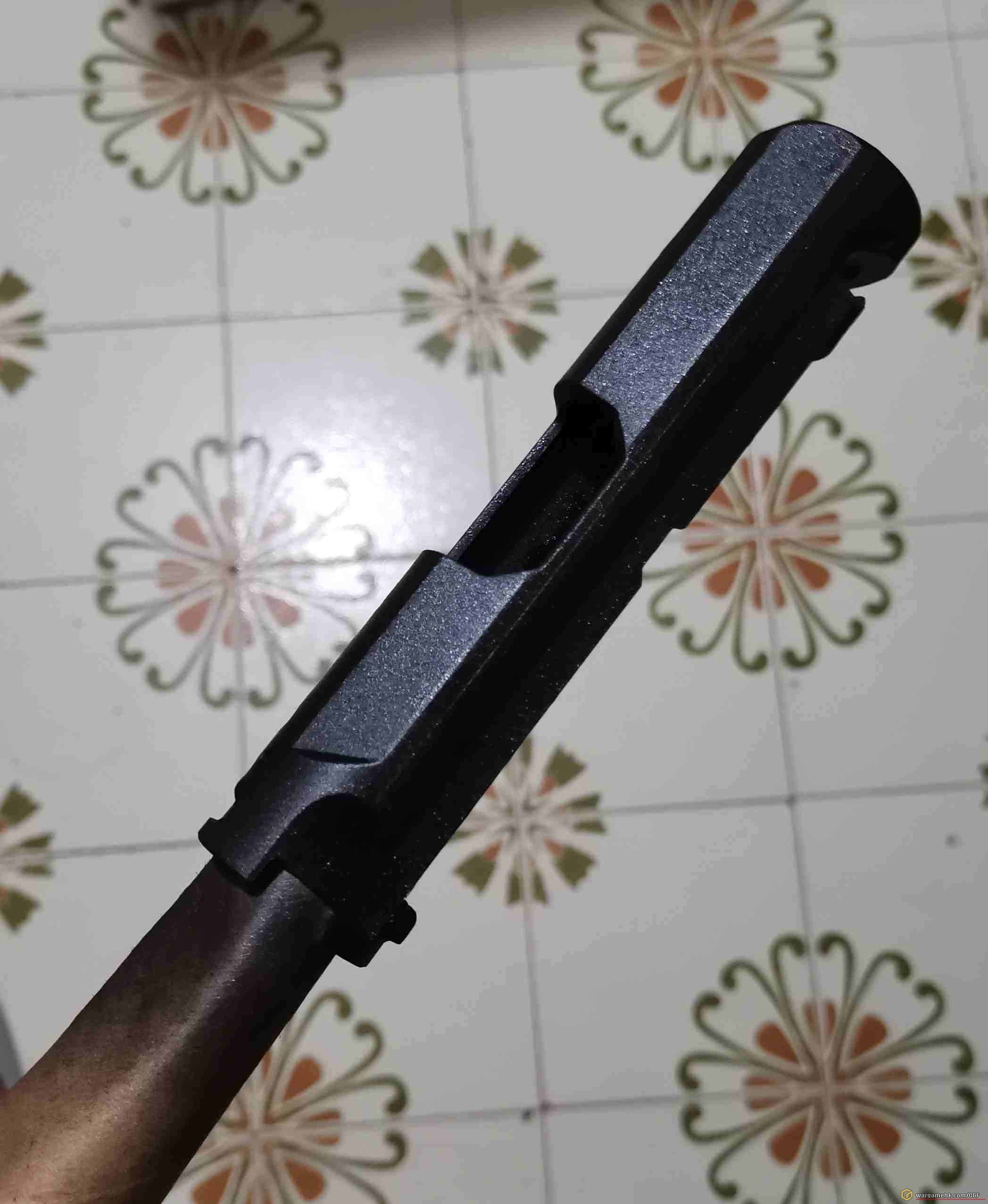

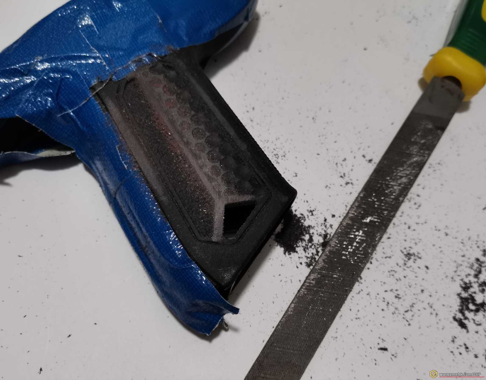

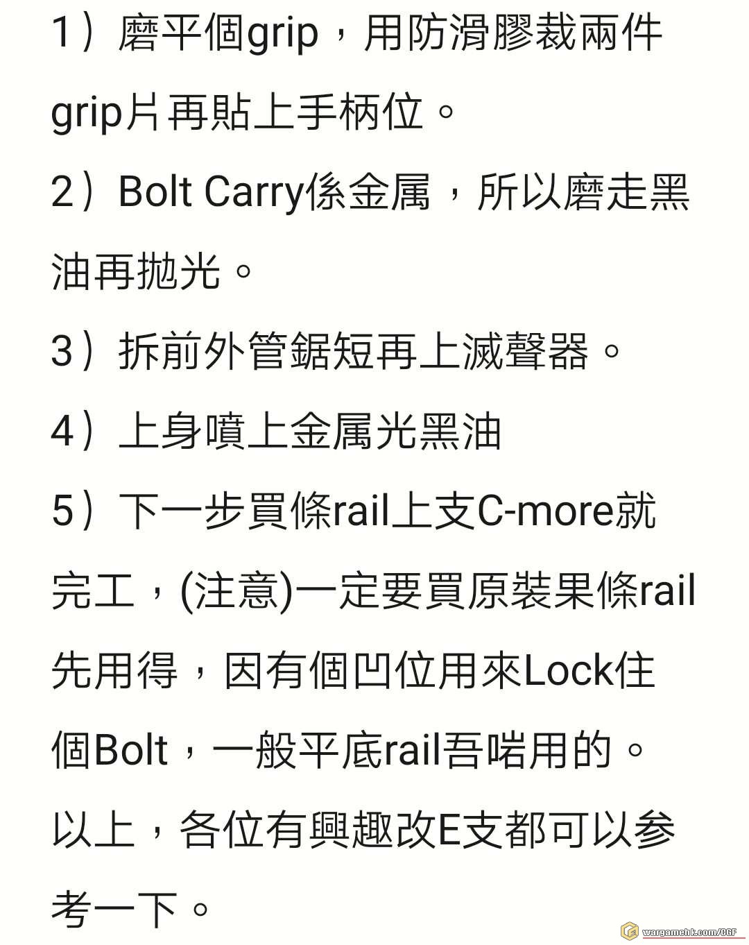

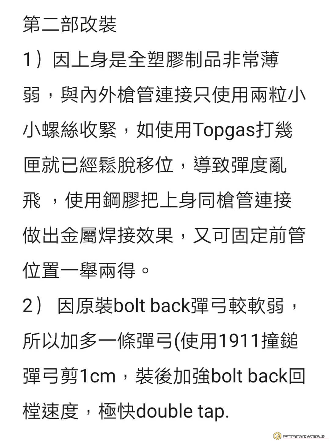

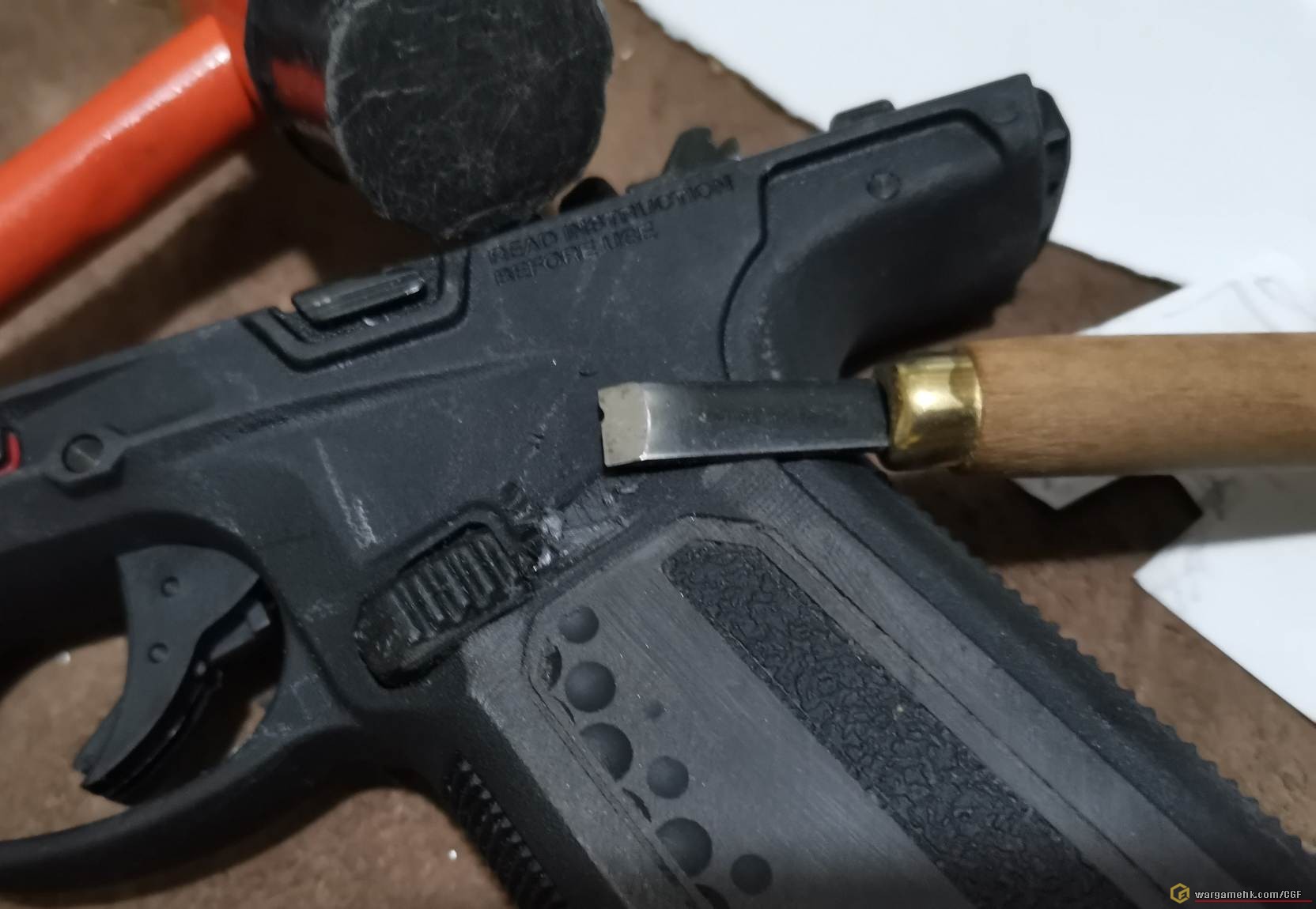

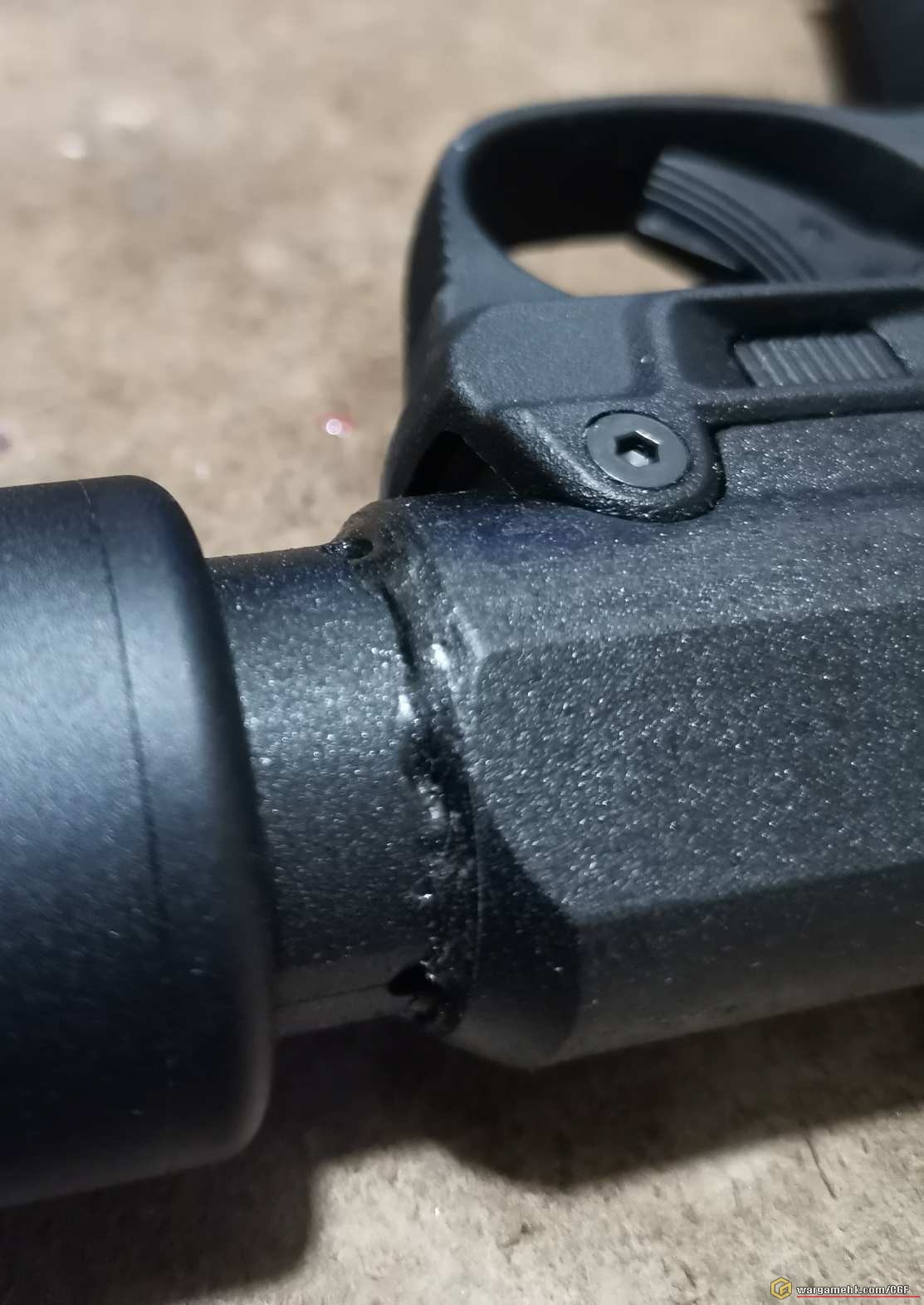

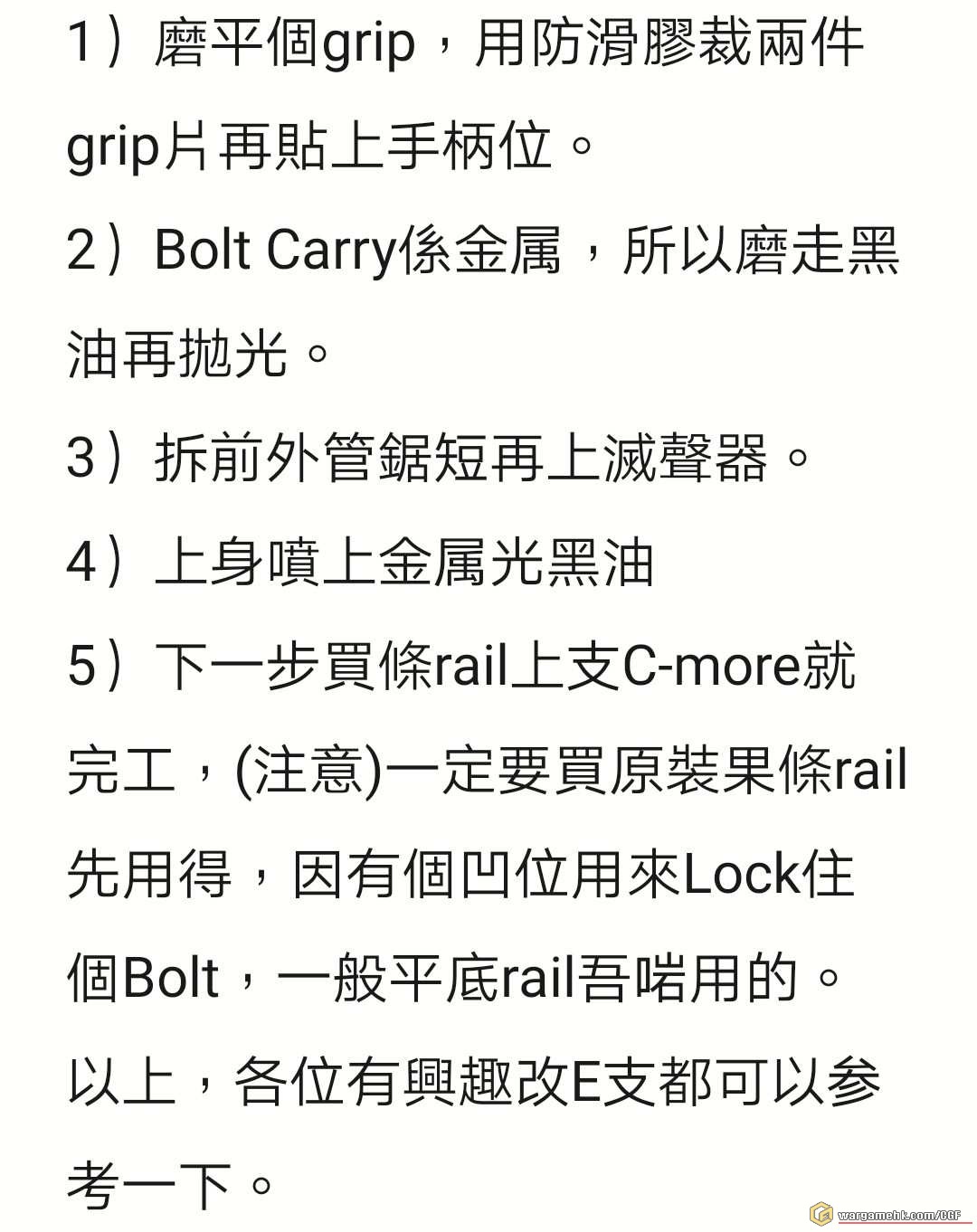

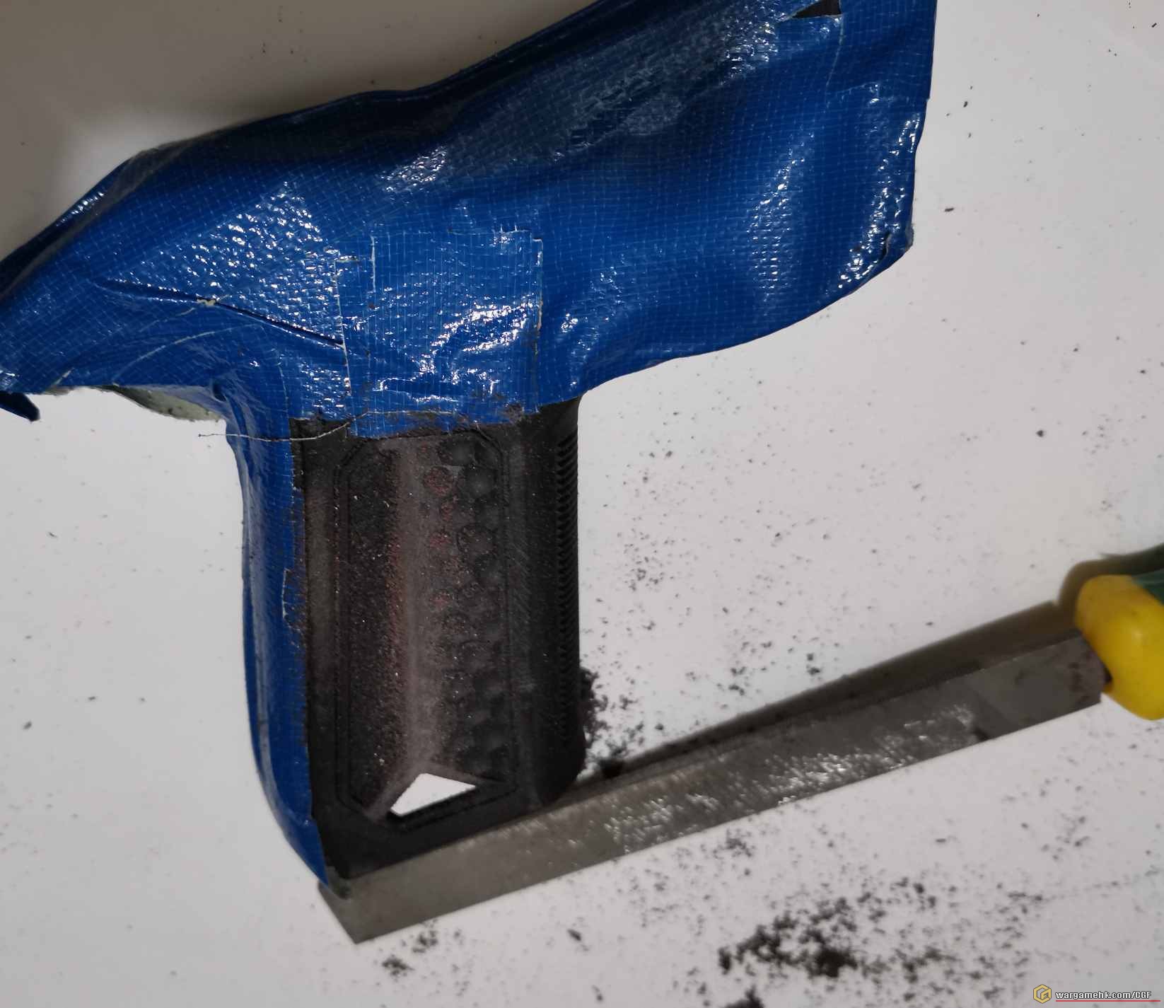

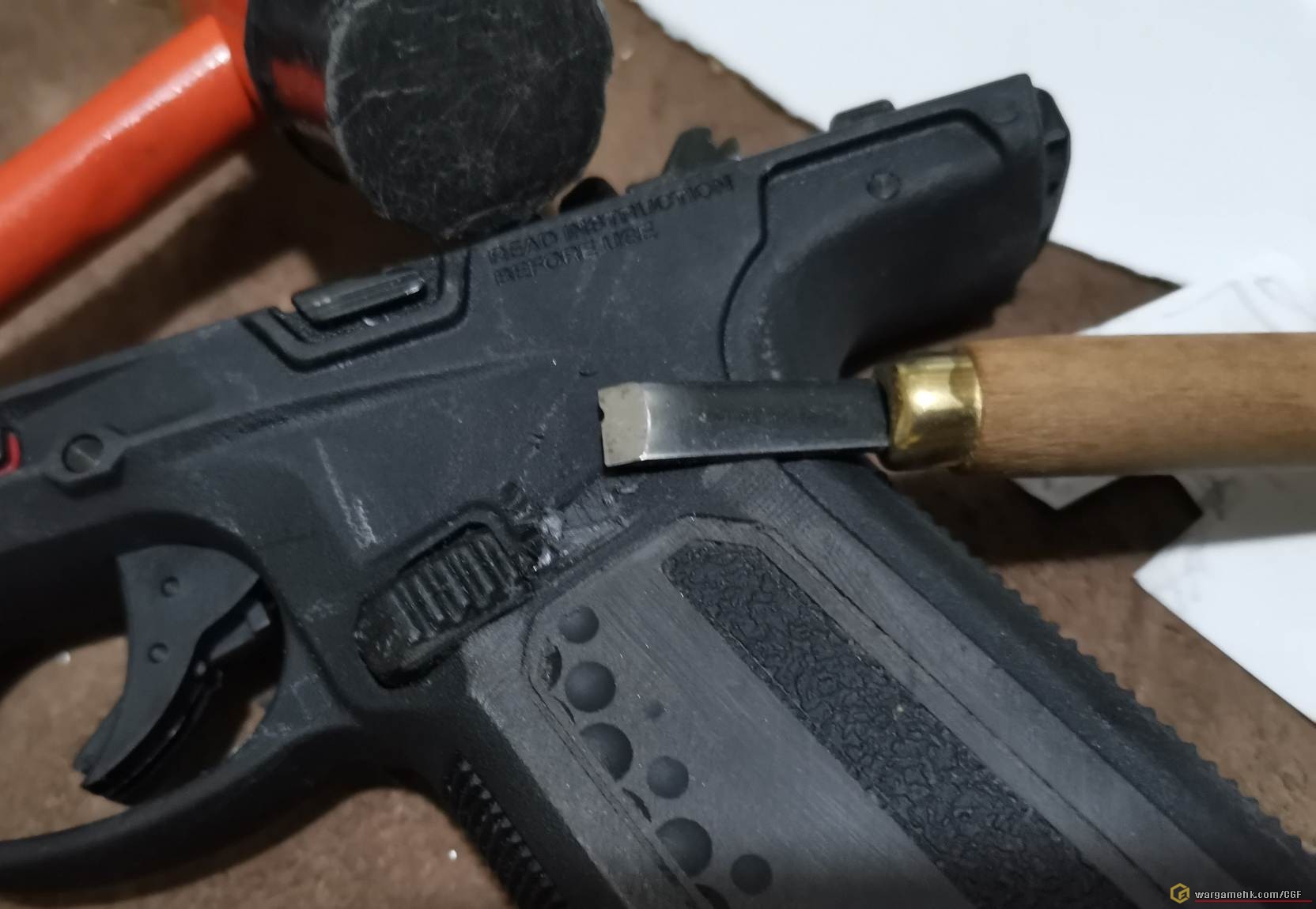

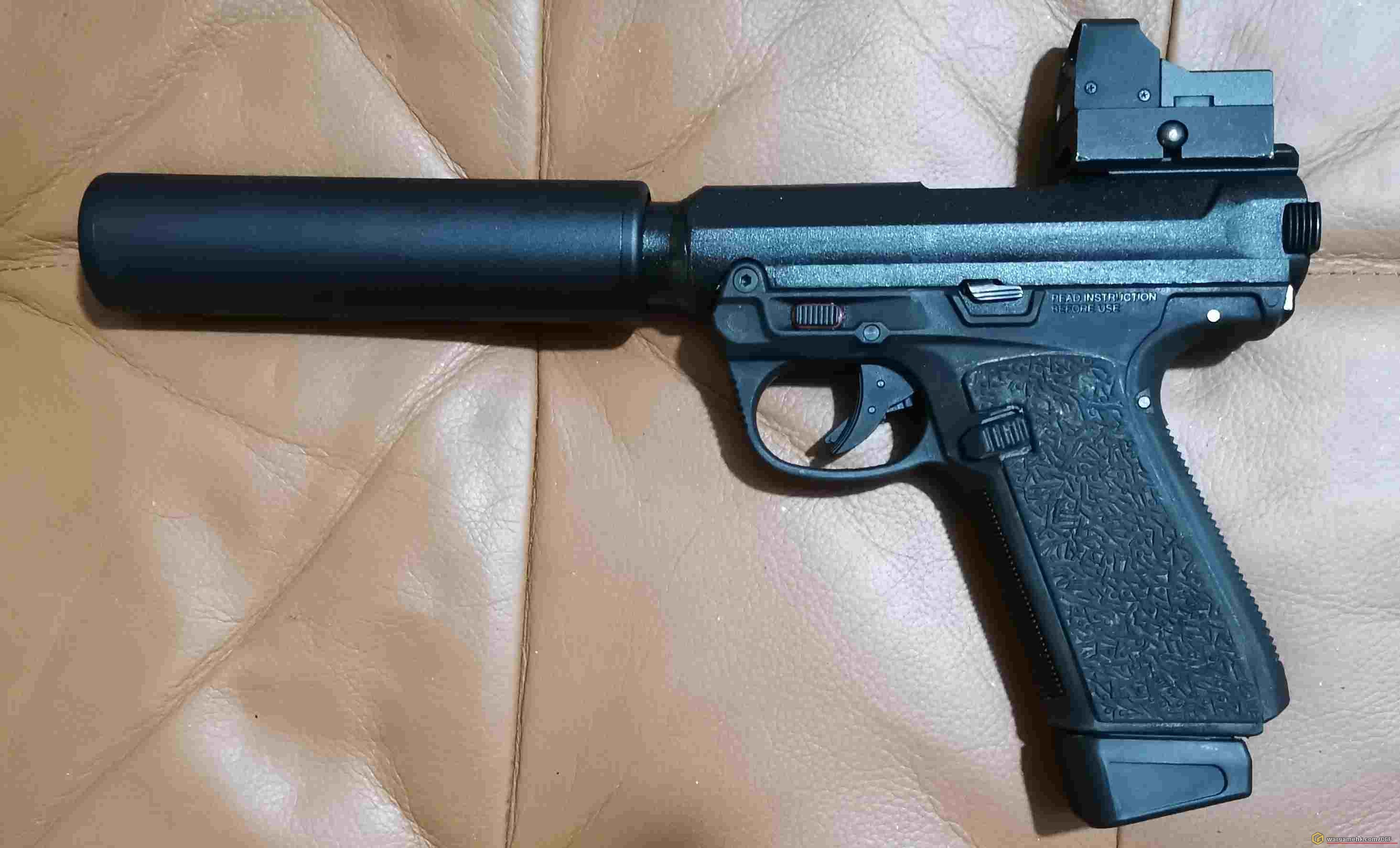

終於完工了!
原帖由 fatchan 於 3-7-2020 23:02 發表
用料真係太弱,吾攪吾安樂!
殺手之槍係需要低調的~

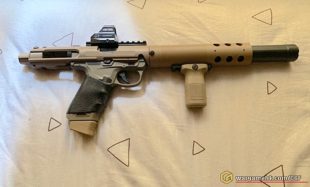

3D print outer barrel, not yet settle all the stuff
20200621_140919 A.jpg (228.4 KB)
4-7-2020 07:46
原帖由 Ang123456 於 4-7-2020 07:46 發表
都幾好睇喎!
喺台仔fb gp 買左3D print 套件, 差條M4 aeg尾通就可以上埋個托
